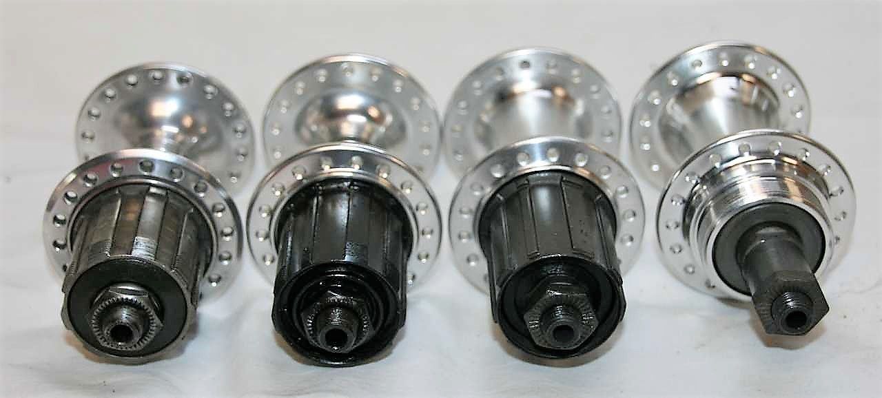

Den Freilauf kann man hier nicht tauschen (der Freilauf ist in der Kassette fest integriert), du bäuchtest eine andere Nabe oder ein anderes Hinterrad. Zur Verdeutlichung, hier ganz rechts ist deine Nabe, die drei linken sind für Steckkassetten wie die von dir gewünschte:
Du brauchst für 7 fach einen 7er Schalthebel. 6 und 7 ist nicht kompatibel - auch wenn man einen gang sperrt.
