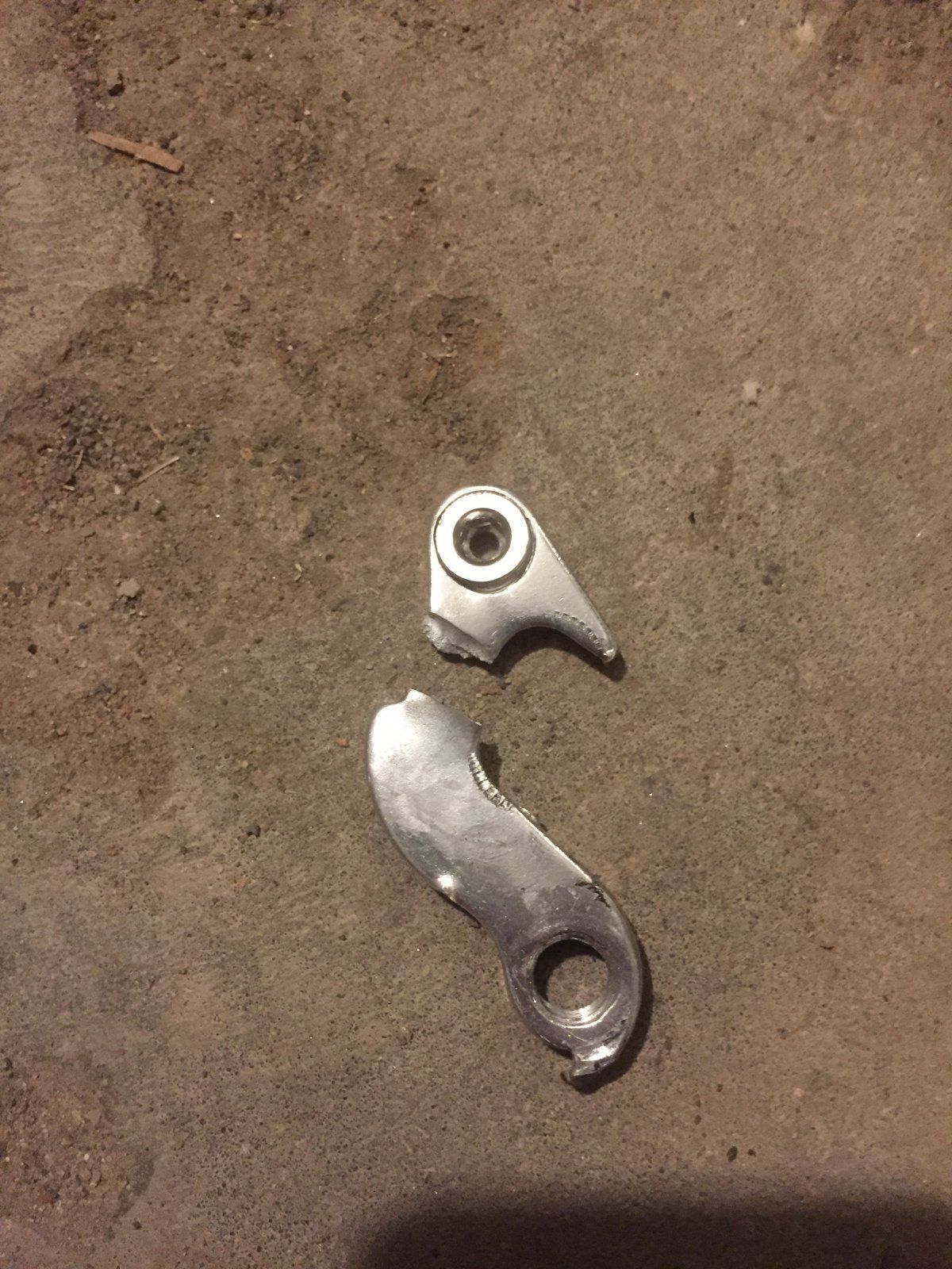

mir ist jetzt zu ! 4 ! Mal mein Schaltauge abgebrochen. Einmal beim Bordstein runterfahren, einmal einfach so im Wald, einmal beim Über wurzeln fahren und heute Beim über eine 20 cm große Rampe fahren. Ich habe schon mal einen Post geschrieben, da wurde mir geraten einen größeren Gang zu nutzen, das habe ich ausprobiert, heute hatte ich den größten gang drin...
Hat irgendjemand eine hilfreiche Idee woran das liegen könnte ?

Was ist denn jetzt gerissen ? Das Schaltwerk oder das Schaltauge ?

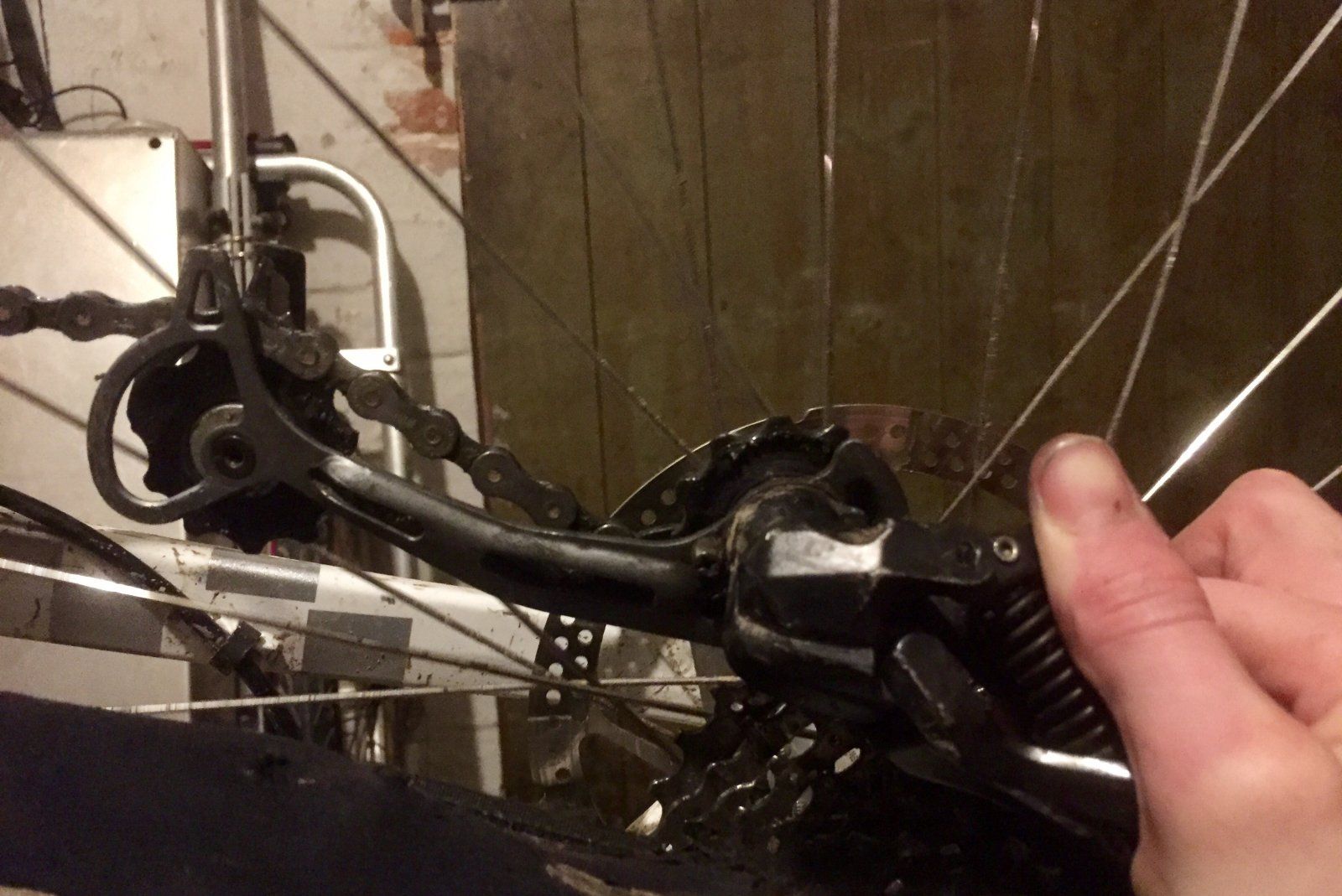

ich habe jetzt noch mal Informationen über das Rad herausgesucht und gemerkt, dass die Daten, die mir der Verkäufer gesagt hat (das Rad habe ich gebraucht gekauft) waren falsch. Es ist von 2011 und nicht von 2015. Was ich auch gemerkt habe, ich habe die Kettenlänge wohl garnicht beim montieren überprüft, sie ist nämlich genauso lang wie die alte. Schaltauge ist leider noch nicht angekommen aber ich heb mal die kette auf groß groß gemacht und das schaltwerk dort festgehalten wo das Schaltauge wäre. Die Kette ist wirklich viel viel zu kurz. Bilder habe ich auch gemacht, das bild mit dem schaltwerk ist auf dem kopf, und man kann sehen, dass der schaltkäfig waagerecht nach vorne zeigt ☹️. Zähne hat das große Blatt 44, die Kassette ist glaube ich eine 11-36.
Vielen Dank für eure Antworten !
(PS: ich hoffe ich habe euch mit meiner Dummheit nicht zu doll genervt)
