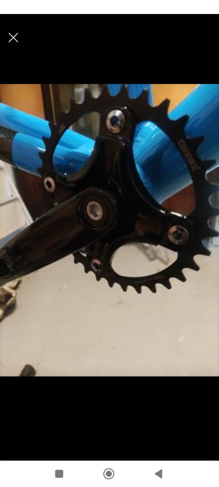

Ich möchte gerne 1x10 mit ner 11/42 Kassette fahren

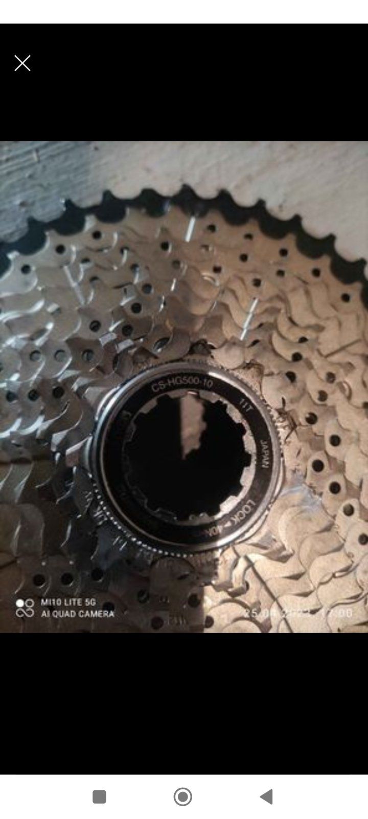

Was für eine Kassette ist denn bisher montiert? Die HG 500 gibt es ja in verschiedenen Abstufungen. Ist ein Umwerfer vorhanden oder ist die Schaltung bereits eine 1×10?

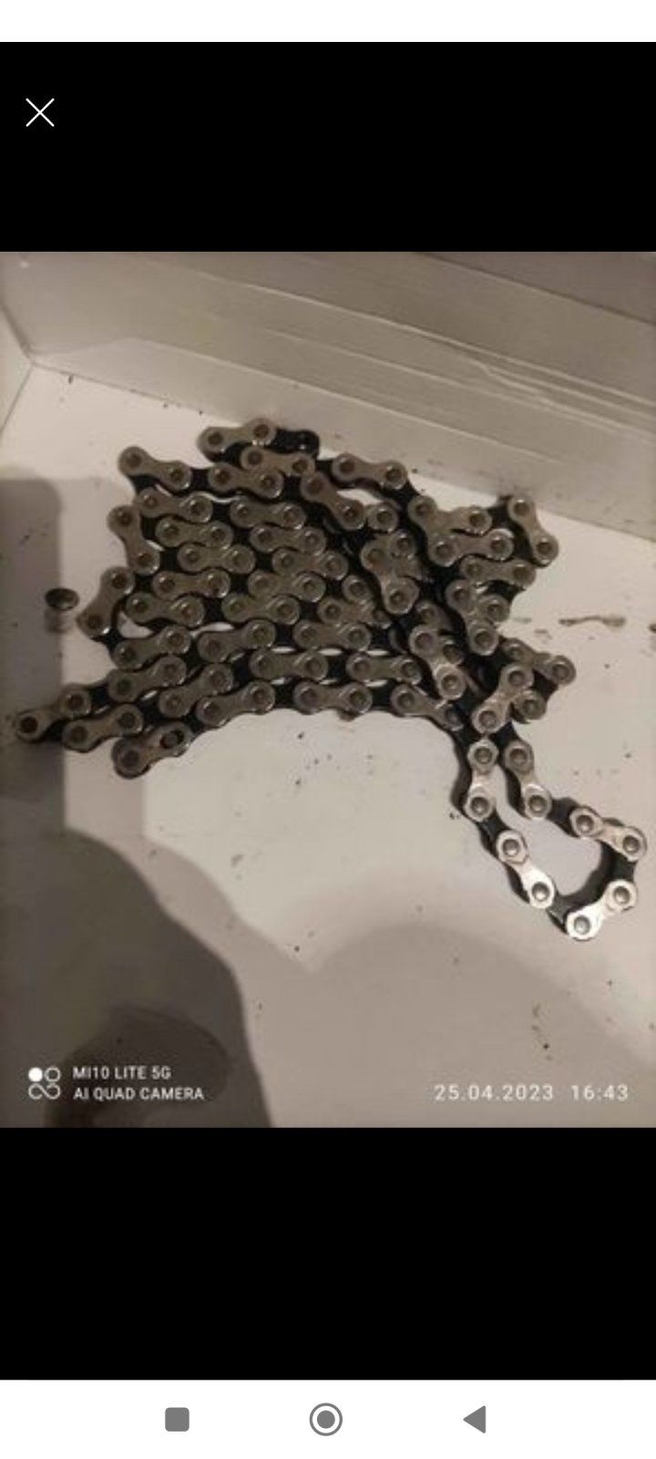

Ansonsten kannst du mit den vorhandenen Komponenten eine 11/42 Kassette fahren. Die Kette wird zu kurz sein, wenn eine 1×10 Schaltung montiert war. Die HG 500 Kassette hat maximal 34 Zähne und mit den 42 Zähnen der neuen Kassette muss die Kette 4 Glieder (2 Innen- und 2 Außenlaschen) länger sein. Wenn die Kette schon verschlissen ist, sollte diese in diesem Zuge mit getauscht werden.

Die HG500 gab es eine Zeit lang mit 11-42.
Passt alles bis auf die dann zu kurze Kette.

Kassette könnte z.B. diese sein:

Kette hat 112 Glieder
Kassette ist 11/42 Shimano CS HG 500

Habe die gleiche Kassette aktuell mit 38 Z. Kettenblatt. 36 Z. oder 40 funktioniert auch. Fahre die Kombi am Stadtrad/Winterrad sogar ohne NarrowWide. Schaltwerk ist RD-M781 SGS. Man muss die Kette um ein paar Glieder verlängern.
Die kleineren Ritzel lassen sich irgendwann nicht mehr so gut schalten, weil der Abstand von Leitrolle zu Ritzel zu groß ist. Habe eine Leitrolle mit 13 Zähnen eingebaut und längere B-Schraube weiter reingedreht.
Leider gibt's die Kassette nicht mehr zu kaufen.
