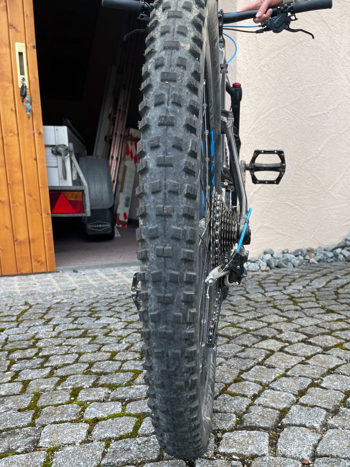

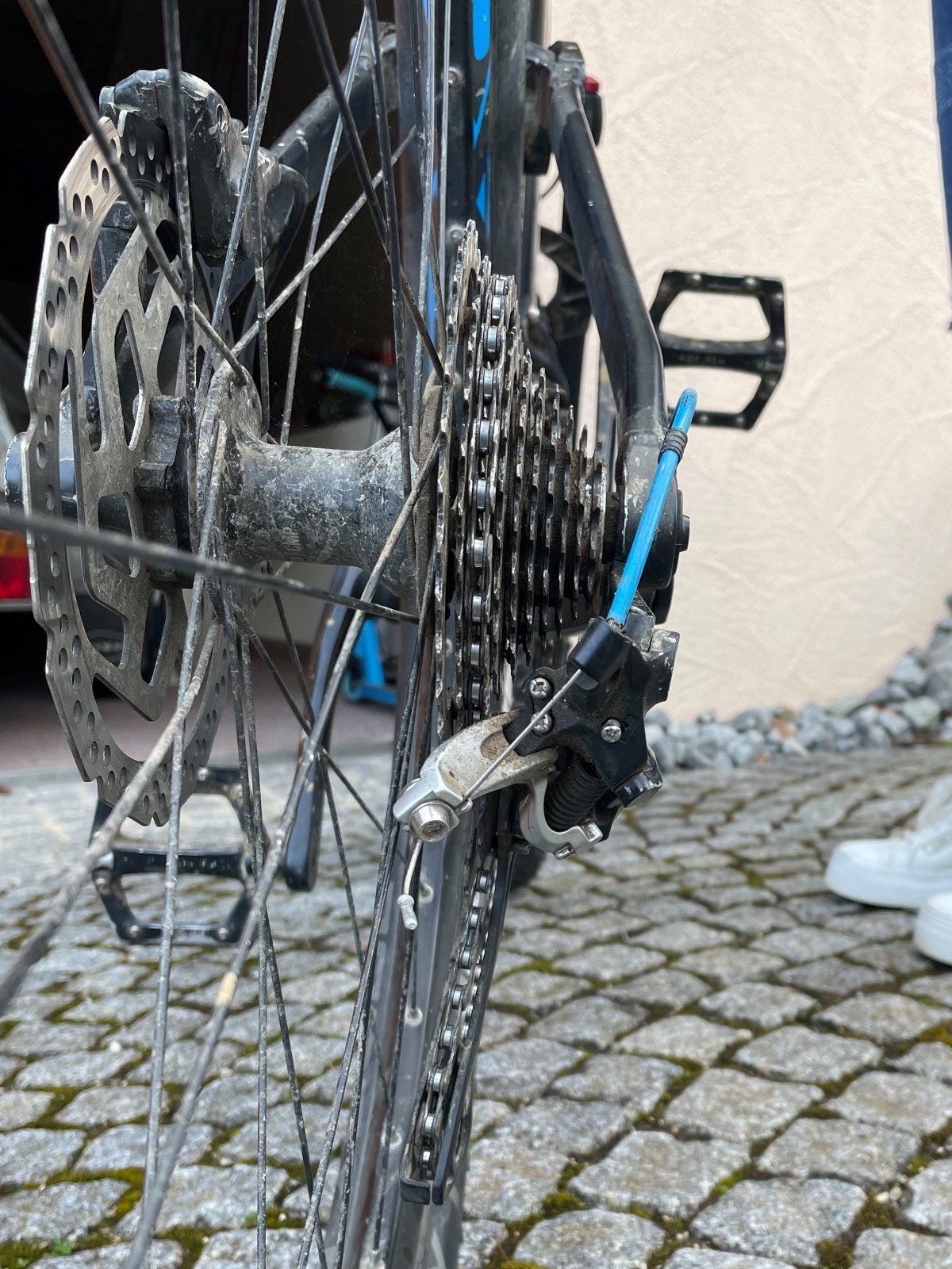

Hallo zusammen,
beim Bike meines Sohnes (Cube Stereo 120 black & blue edition 27,5")) ist ihm beim Fahren bergauf die Schaltung kaputt gegangen. Komische Geräusche, dann war das Schaltwerk verbogen und ging in die Speichen, Rad nicht mehr drehbar. Kette war vorne und hinten zwischen Ritzel und Rahmen bzw. Speichen eingeklemmt. Sind nicht sicher, von was das Ganze nun genau ausging.
Hab versucht, das Schaltwerk aus dem Speichenbereich zurückzubringen, allerdings war das ganze recht verbogen. Hab Euch Bilder beigefügt, ich hoffe man sieht das darauf. In "echt" wirkt es mehr verbogen.
Jetzt sind wir nicht sicher, wie wir es reparieren sollen, bzw. welche Teile wir brauchen. Da die Kassette und die vorderen Ritzel auch schon abgenutzt sind, denken wir an einen Tausch der Kassette und Ritzel, wenn wir da jetzt eh schon ranmüssen.
Ich hab aber keine Ahnung, wie ich die richtigen / kompatiblen und vor allem auch (nur) die notwendigen Teile herausfinden kann. Anbau und Umbau traue ich mir zu, bin jetzt kein Fahrradreparatur-Profi, hab aber auch keine 2 linken Hände.
Könnt Ihr mir weiterhelfen, welche Teile ich brauche, und ggf. mit Tipps, wie ihr als Profis an die Sache rangehen würdet?
Danke vorab 🙂

Auf dem ersten Bild ist definitiv das Schaltauge krumm. Ob das Schaltwerk auch was abbekommen hat, ist schwer zu sagen. Ich würde erstmal ein neues Schaltauge verbauen und die Aussenhülle sauber verlegen und schauen, ob es dann wieder läuft...
Zu Hergang: Vermutlich bei der Abfahrt oder beim abstellen irgendwo gegen geschlagen und dann Bergauf beim Runterschalten ist dann der Käfig in die Speichen und die Kette runter...

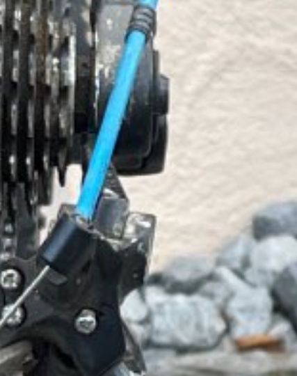

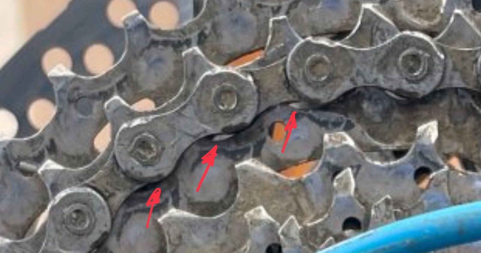

Ins zweite Foto reingezoomt:
sieht Kette und Kassette schon eher fertig aus. Ich hätte eher drauf getippt, dass das mit wenig Last passiert ist und die Kette mit dem Ritzel mitgelaufen ist und das Schaltwerk hochgezogen hat.
Ich würde Kassette, Kette und Schaltwerk erneuern. Schaltauge richten (lassen) oder neu. Das schont die Nerven und ist der Vater-Sohn Beziehung zuträglicher 😉. Ggf auch die Kettenblätter, falls die genauso aussehen.

Kettenblatt, Kette, Kassette und Schaltauge neu. Altes und neues Schaltauge am Rahmen ausrichten (lassen). Altes Schaltauge als Reserve zum mitführen. Schaltkäfig kann sicher wieder hingebogen werden.
Und das nächste Mal besser nicht so lange warten, bis die Haifischzähne wachsen.
