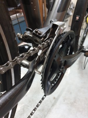

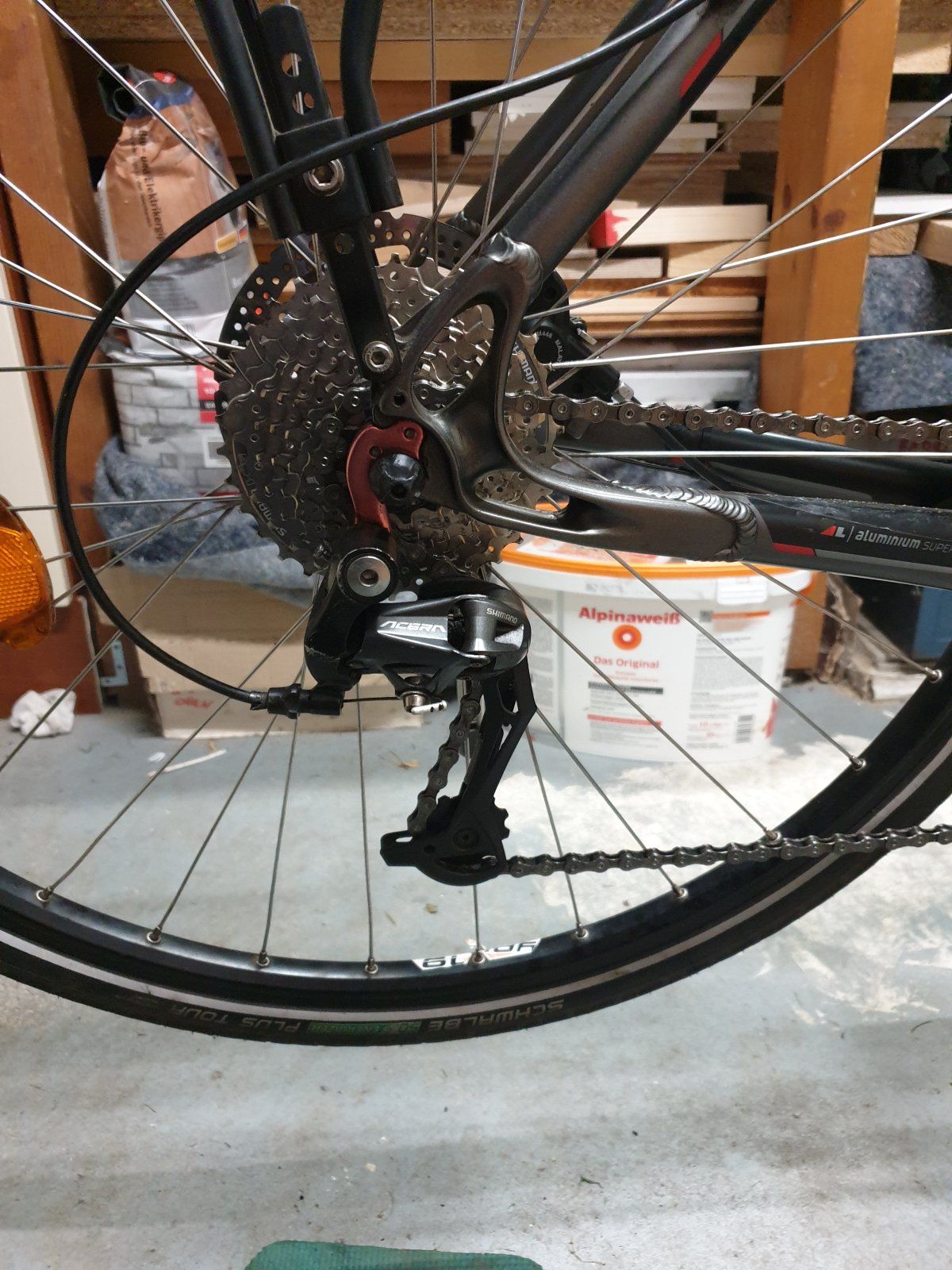

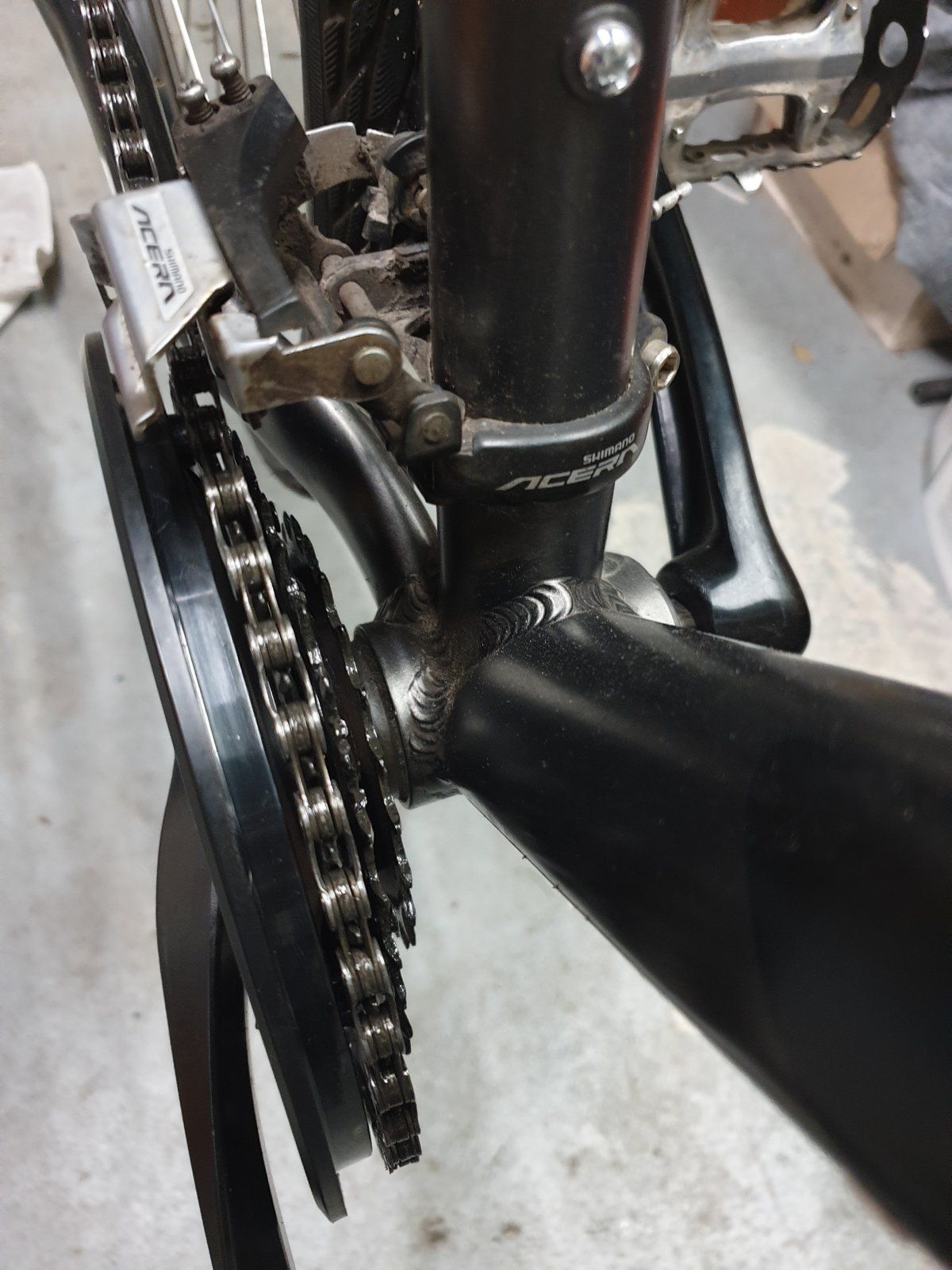

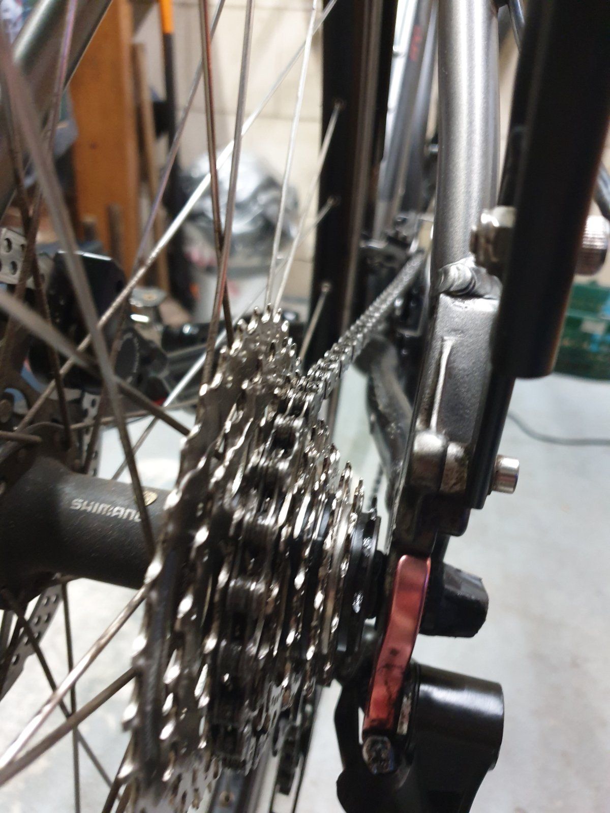

Zunächst einmal vielen Dank für die Bemühungen, einem Amateur-Schrauber zu helfen! Ich habe jetzt nochmal die Kette auf Beweglichkeit aller Glieder kontrolliert - passt alles. Folgende Teile habe ich verbaut:
  • Kleine Laufrollen Aus neuem Acera Umwerfer
  • vordere Kurbel Shimano FC-TY501
  • Kette SHIMANO CN-HG53 9-Fach
  • Hinterer Zahnkranz ShimanoZahnkranz Kassette-2093083430 9 Fach
Mir ist klar dass das alles keine hochwertigen Komponenten sind, ich würde mich freuen wenn ich nicht mit Hinweisen überschüttet werde, ich solle alles auf hochwertige Komponenten umstellen. 8-)
Dafür reicht der Geldbeutel nicht.
Ich hänge noch an der Frage bzgl. der Kettenlänge. Ich hatte diese mit einer entsprechenden Formel aus dem Netz ausgerechnet, das sollte also stimmen.
Ich kann das Problem jetzt noch etwas weiter eingrenzen: Beim Vorwärtskurbeln auf dem vorderen großen Zahnrad löst sich die Kette beim Auslauf aus dem Zahnkranz UNTEN nicht vom Zahnrad und wird eindeutig zu weit nach oben mitgezogen. Aber warum???
Weil die Kette auf den Zähnen des Kettenblatts hängenbleibt . Ein Zeichen des Verschleiß der Kette oder des Kettenblattes oder beidem.
Schau halt mal ob es nicht reicht an den Zähnen des Kettenblatts etwaige Grate usw. abzufeilen um doch noch einige Zeit damit fahren zu können.

Deine Kurbel ist nicht 3x9 geeignet. Die ist nur für 3x6 3x7 3x8

Möglicherweise laufen sich in diesem Fall Kette u. Kettenblatt aufeinander ein. Wir sind so um der Jahrtausendwende als Shimano 9 fach rausbrachte mit 9fach Ketten auch auf 8fach Kettenblätter u. Kassetten problemlos gefahren .
