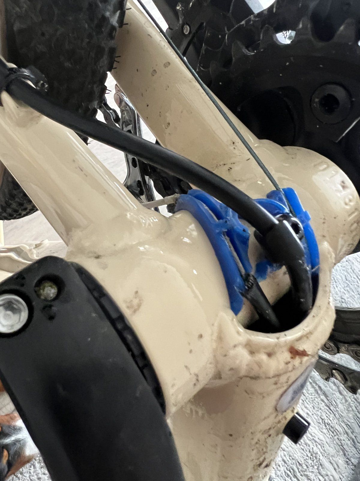

Hallo Liebe Community,
ich musste 1min nach Start einer kleinen Nachmittagsrunde feststellen, dass sich der vorderer Umwerfer (GRX RX 820 am Grail AL) nicht mehr aufs große Blatt schaltet.
Nach Begutachtung fiel auf, dass direkt unter der Kurbel ein blaues Plastikteil die Zugführung übernimmt. Dieses ist nun gebrochen… daher danke für den Link!!:)
Das Teil taucht auf der Explosionszeichnung von Canyon nicht auf, da es ein Teil der Gruppe, nicht des Fahrrads ist…
Nochmal danke A-Abraxas:)
Beste Grüße
Ole
Gehört da nicht so ein Teil
unter das Tretlager ? ?
Beste Grüße
Ole
Vorne heißt es Umwerfer
Hinten heißt es Schaltwerk
Da läuft der Liner vom Schaltwerk (also hinten) gar nicht durch die blaue Führung und somit raspelt sich der Seilzug auf Dauer durch den Halter. Das solltest Du ändern wenn Du neu verlegst.
Außerdem fehlt der Anschlag für die schwarze Außenzughülle vom Umwerfer. Daher wurde soviel Druck auf den blauen Halter ausgeübt, daß er gebrochen ist. Man sieht eine fehlende Endkappe und wo ist der Anschlag ?
So wie es auf dem Bild ist, ist es Murks. Das wird wieder brechen.

Jetzt echt, so schlampig ? Respekt Canyon :spinner:
Die blaue Leitungsführung, wie der Name schon sagt, ist NUR ! für die Durchführung des Seilzug konstruiert. Das ist KEIN Anschlagshalter. Was auch immer der Mech. da gebastelt hat, da muß man schon ziemlich planlos und hilflos sein.
Auf der anderen Seite hatte ich in den letzten 6 Monaten 2 neue Endurace in der Hand. Aus dem Karton heraus war jedesmal am Schaltwerk der Liner zum Schutz des Seilzug vergessen worden. Das hätte nur wenige 1000km gedauert, dann wäre entweder der Seilzug gerissen oder die Aluführung komplett eingeschliffen mit einer tiefen Fuge. Die Mech. bei Canyon scheinen da echt massiv unter Zeitdruck zu stehen oder kennen sich mit dem Details im Aufbau nicht aus. 🤪

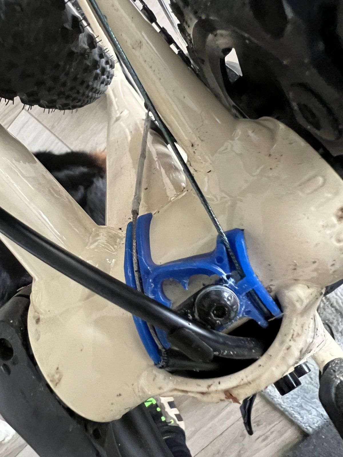

Moment...so wie auf den letzten Bildern ist das von Canyon ausgeliefert worden, oder habe ich was falsch verstanden....sowas habe ich noch nicht gesehen...das ist ja sehr professionelle Arbeit...

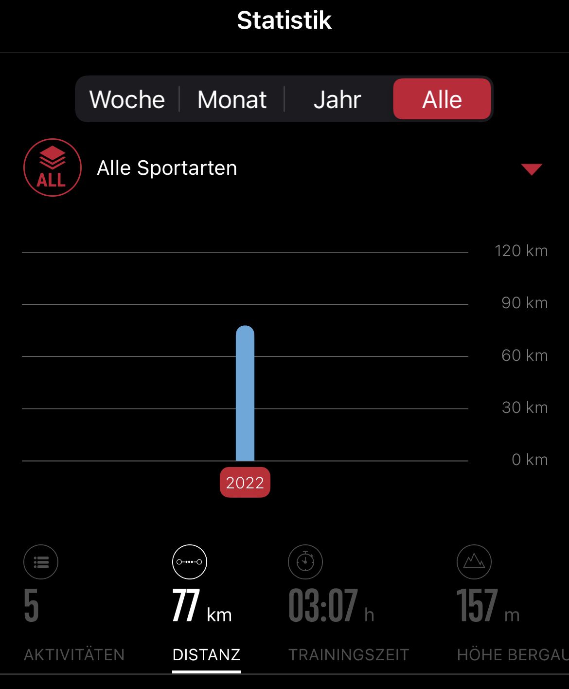

Ja, es wurde so ausgeliefert. Als ich das Bike Anfang September bekommen habe, hab ich für die Versicherung die Rahmen- und Seriennummer abfotografiert, da ist es noch keinen Meter gefahren. „Jungfräulich“ sah es so aus (siehe Bild).
An alle Fahrrad-Mechanics, war das schon von der Vor-Montage zum Scheitern verurteilt?
77km laut Fahrrad-Computer. Lass es ohne Computer vielleicht 3x10km Einfahrstrecken gelaufen sein.
Auf meinen Allerersten 200m ist auch bereits die Kette gerissen, da die Schaltung überhaupt nicht eingestellt war.
Langsam sinkt die Zuneigung. Und die Euphorie wandelt sich in Ärger…Aber mal abwarten wann die sich mit welchem Tipp melden. 2 Tage für eine Rückmeldung haben sie noch

Ja das war schon von Anfang an zum Scheitern verurteilt und nur ein Frage der Zeit bis es bricht.
Die Kette reißt nicht wegen einer schlecht eingestellten Schaltung, eher brechen die Zähne der Ritzel ab.
