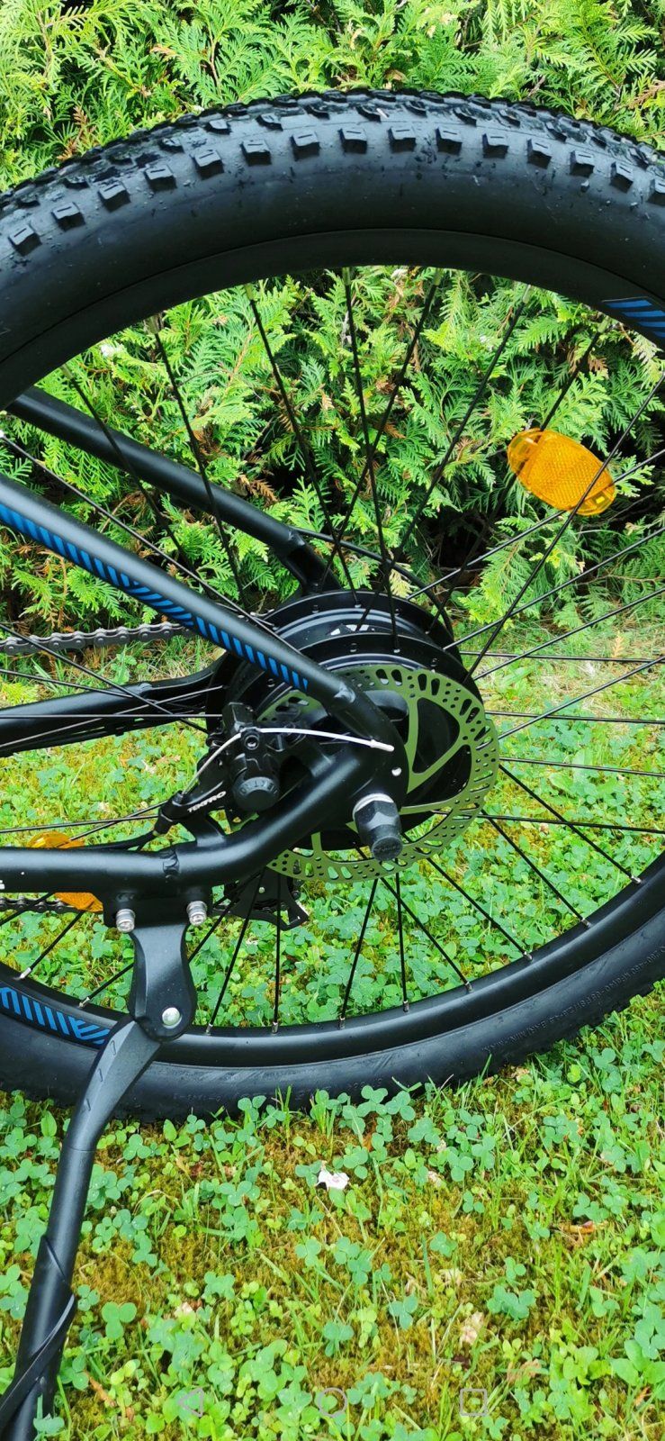

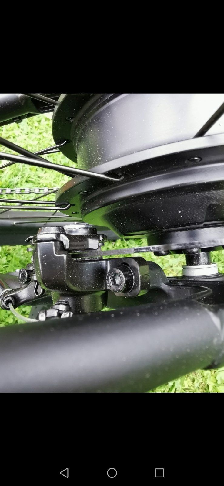

Liebes Forum!
Bitte steinigt mich nicht, ich bin totaler Bike-Anfänger. Mein Budget war nicht so hoch, also hab ich mir zum Einstieg noch kein 3000€-Aufwärts-Bike gekauft.
Also: Es handelt sich um ein E-Mountainbike. 27,5" Rädergröße. 160er mechanische Scheibenbremsen von TEKTRO MD-M280.
Das Bike wurde von einer Spedition geliefert, ich hab es ausgepackt und mal eingestellt (Lenker, Sitz, Vorderreifen, etc.). Ansonsten war soweit alles okay, alle Schrauben fest angezogen, etc.
Nach bzw. während der ersten oder zweiten Fahrt ist mir dann aufgefallen, dass jedes mal, wenn ich die Hinterbremse betätige, sich gefühlt "im gesamten Bike" also irgendwie auch im Rahmen (zumindest klingt's so) ein Geräusch bemerkbar macht, welches ich z.B. bei der Vorderbremse so nicht wahrnehme. Es klingt, als würde Wasser mit gewissem Druck in einem Rohr runterplätschern.
Ich "spüre" das auch in den Fingern, während ich am Bremshebel ziehe bzw. überträgt es sich auch auf den Sattel, dadurch spür ich's eigentlich im ganzen Körper. Wisst ihr ungefähr, wie ich meine?
Dass kein Bike geräuschlos bremst, ist mir bewusst, aber ich weiß nicht, ob das normal ist?
Eingestellt hab ich die Bremsbeläge zumindest soweit, dass sie natürlich nicht an der Scheibenbremsen reiben, sondern ich mit dem Auge einen kleinen Spalt jeweils links und rechts zur Scheibe wahrnehmen kann. Die Bremsbeläge sind auch noch nicht abgenutzt o.ä. und auch die Scheibe sieht sehr gut aus. Wenn ich das Hinterrad in der Luft im Leerlauf drehe, passt auch geräuschtechnisch alles soweit und auch während dem normalen fahren hört sich alles normal an, nur wie gesagt, sobald ich die Hinterbremse betätige, geht das los.
Bremswirkung ist übrigens da, also es ist nicht so, dass sie gar nicht bremsen würde (wenngleich die Bremswirkung etwas stärker sein könnte, aber das sollte sich ja nach einigen mehreren Kilometern dann geben, hab ich gelesen).
Gefahren bin ich bis jetzt so rein geschätzt um die 7-8 oder 9 Kilometer was. In der Hoffnung, es würde sich legen, aber leider bisher nicht. Auch das einbremsen habe ich ausprobiert (ca. 15x aus einer Geschwindigkeit von ca. 30km/h abbremsen).
Übrigens ist es egal, aus welcher Geschwindigkeit ich bremse, das Plätschern/Klappern ist immer gleich. Obwohl es sich natürlich aus einer Brems-Geschwindigkeit von 5-10 km/h deutlich lauter anhört (für mich), das mag aber wohl daran liegen, dass mir bei höheren Geschwindigkeiten der Wind so um die Ohren bläst, dass ich es nicht so klar höre wie wenn ich aus langsamerer Geschwindigkeit abbremse.
Ich habe auch versucht, es mit dem Handy aufzunehmen. Leider war es wie fast immer etwas windig. Ich hoffe aber, man kann es ungefähr raushören:
Dropbox-Link zur Hörprobe der Bremse
Auch ein paar Fotos hab ich angehängt.
Danke im Voraus für eure Hilfe!
Liebe Grüße,
Mark

Normales surrendes, blubberndes, gluckerndes Bremsgeräusch, wenn das Teil noch nicht sauber eingefahren ist. Bei ungünstiger Balags-/Scheibenkombination bleibt das dauerhaft so.
Falls der Bremssattel sauber ausgerichtet ist, sollte das weggehen. Und 9km gefahren ist halt auch garnix.
Fahren, fahren, fahren. Bremsen, bremsen, bremsen.

Die Bremsscheibe mit der ziemlich radialen Anordnung der Löcher und Schlitze könnte auch mit verantwortlich sein. Eine andere Scheibe mit anderer Lochung hast du als Anfänger wohl nicht.
Aber das mit dem Einfahren 100-200km ist richtig.

Wahrscheinlich sind dabei die Beläge etwas verglast. Jetzt fährst Du erstmal 100km. Wenn sich das Geräusch dann immer noch zeigt, baust Du die Beläge aus und legst ein Stück Schmiergelpapier mit 80er Körnung auf eine ebene Fläche. Darauf schmirgelst Du die speckig aussehenden Flecken auf den Belägen ab. Danach musst Du die Beläge wieder einbremsen. Dazu zuerst in der Ebene 200-300m mit leicht gezogener Bremse fahren. Dann gleich so 20 Mal von 30km/h abbbremsen, aber nicht bis zum Stillstand!
Danach sollte das Thema "gegessen" sein.
Leichte Schleifgeräusche sind übrigens beim Bremsen mit Scheibenbremsen normal. Je nach Verschmutzung der Scheibe und Beläge ändert sich auch die Art der Geräusche. Den sich auf der Scheibe bildenden Belag nicht abwischen.
EDIT:
Die Tektroscheiben sind übrigens gut, von wegen weil 2mm dick. Die tauscht Du nicht. Mit der Justage der Bremszange hat das Geräusch nur bedingt zu tun, die sieht nämlich auf den Fotos gut aus. Also auch dort erstmal die Finger von lassen. :D
Das war der Fehler :D
EDIT:
