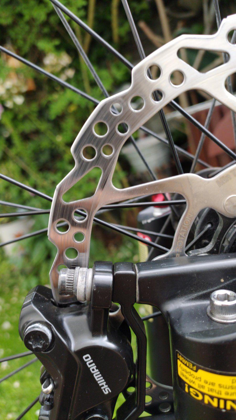

Hallo zusammen,
nachdem ich jetzt schon etliche Beiträge gelesen und viel dabei gelernt habe, hab ich nun doch beschlossen mich anzumelden, bin am Ende meiner Weisheit :(
Wie der Titel schon sagt habe ich Problem mit meinen quietschenden Scheibenbremsen (Scheibe ist eine SM-RT54-M ø180 von Shimano)
Habe kürzlich neue Resin Bremsbeläge rein, Bremsleistung war daraufhin top, das Quietschen blieb leider.
Dann musste ich die Tage entlüften, hinterher natürlich alles wieder schön sauber gemacht, Quietschen immer noch da.
Als nächstes habe ich die Kolben beide wieder gängig gemacht, da war einer ein bisschen unbeweglicher, hat leider auch nichts genützt.
Zu guter Letzt habe ich Mal versucht alles was irgendwie geht nochmal ganz fest zu ziehen, davor auch nochmal Bremsscheiben und -beläge ordentlich mit Bremsenreiniger geputzt und Mal die Achse umgedreht, damit der Schnellspanner nicht auf der Seite der Bremse ist, alles ohne Ergebnis die Bremse kreischt und quietscht nach wie vor, trau mich schon gar nicht mehr auf die Straße ??
Anbei Mal noch ein Bild von der Bremsscheibe, die finde ich verdächtig aussieht, aber davon abgesehen gehen mir langsam die Ideen aus.
Der Bremsbelag ist wie gesagt ziemlich neu und definitiv weder verglast noch verdreckt
Vielleicht hat ja von euch noch jemand eine geniale Idee, möchte eigentlich nur sehr ungern wegen so einem "Kosmetikfehler" in die Werkstatt ?

Wenn du wirklich die Beläge mit Bremsenreiniger behandelt hast, kannst du die jetzt erstmal abschleifen. Hilft evtl. auch bei deinem Geräuschen...

Ich kenne dein problem sehr gut. Auch mit der selben kombi, die du hier im bild hast.
Ist vermutlich eine Bremsbelags-Bremsscheiben paarung, die das verursacht. Früher habe ich da immer alles geschliffen (beläge und scheibe). Mittlerweile baue ich die Beläge nur noch aus, schleife sie ganz kurz ab, und mache swissstop silencer drauf. Die Scheibe putze ich mit einem tuch und isopropanol kurz ab. dann wieder gut einbremsen und es ist erstmal ne zeit lang ruhe. Ist zwar kein permanenter fix, aber an der bremse habe ich wirklich schon alles versucht. Das bike es mir aber auch nicht wert, eine andere bremse draufzumachen

Zu 90% ist es eine verölte Scheibe / Bremsbeläge, die sich immer wieder aneinander anstecken....
Ob Bremsreiniger hilft, hängt vom Bremsreiniger ab, manche enthalten Öl, dass dann auf der Scheibe bleibt.
Bremsbeläge können sich mit Öl vollsaugen.
Also, Öl vom System entfernen.
Scheibe: mit Spülmittel oder Aceton (mein Favourite) oder mit speziellem Bremsreiniger reinigen.
Bremsbeläge: Reinigen wie Scheibe oder Abschleifen oder neu kaufen

Soo wie so oft war die Lösung letztendlich ganz einfach:
Beide Scheiben durch neue ersetzt, Beläge ausgetauscht und Zack, kein Ton kam mehr raus aus der Bremse ?
Jetzt heißt es Daumen drücken dass es so bleibt und nicht die Kolben undicht sind und bei der nächsten Fahrt wieder alles einsauen ?
