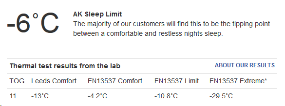

Die Übernachtung muss so gesehen werden: Ich will pennen können wo es mich hinhaut :i2: drum tendiere ich dazu, lieber wärmer und halt auch schwerer... sollte ich dennoch zu warm haben, so kann kch ja den Reisverschluss öffnen. Oder sehe ich das zu theoretisch?
Mache ich auch so. Biwaksack (Alpkit Hunka XL), Matte (weiß ich gerade nicht, orange und so längs gerippt...), Schlafsack Komfort bis -6 (ist ein Alpkit eigener Standard, Details unten, Alpkit 400 Hydrphobic Down in der langen Version). Wenn man mal sehr platt auf einer Tour ankommt ist Reseve im Komforbereich schon sehr angenehm. Wenn man Daune vermeiden will führt wenig an PrimaLoft vorbei. Habe ich nur nicht gekauft weil ich es Eilig hatte und ich keinen PrimaLoft Schlafsack in Überlänge der meine Bedürfnisse erfüllt gefunden habe der nicht hätte gefertigt werden müssen.
EDIT: Das * an Extreme ist relativ interessant. Nach EN13537 ist das nämlich die Temperatur bei der eine durchschnittliche Frau 6 Stunden überleben kann, aber wahrscheinlich Körperteile wegen Erfrierungen verliert...
