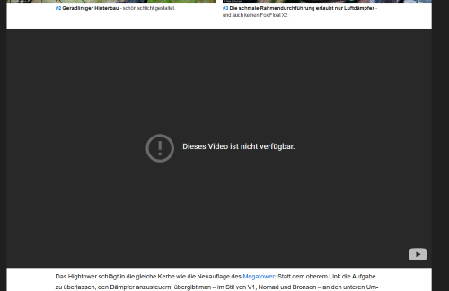

Das Youtube-Video zu eurem Review ist zZ nicht verfügbar :ka:
Der richtige Link ist:

Probierst du nochmal? Müsste jetzt eigentlich gehen.
