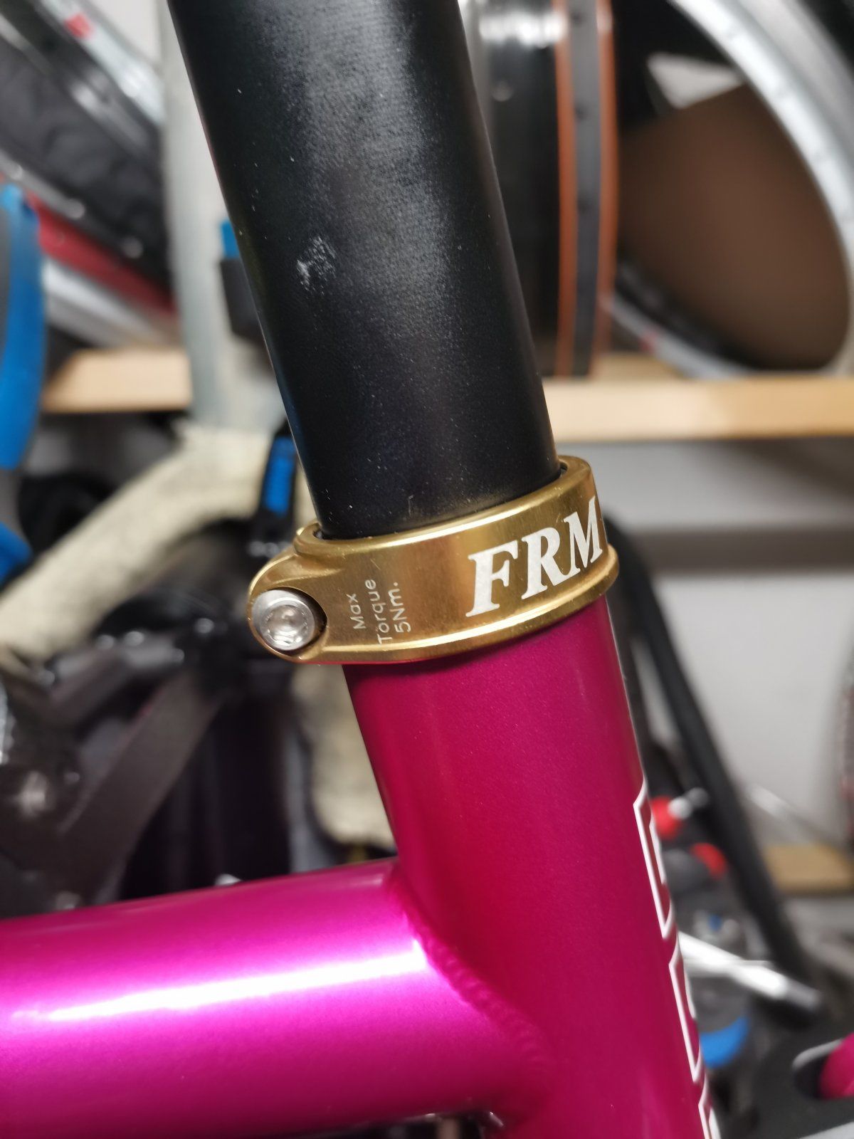

Das ist echt spannend, wieviel know how in so einer Klemme stecken kann. Ich hatte noch eine passende olle FRM Klemme in der Krabbelkiste. Die hat die Klemmschraube auch nah am Rohr und ist weniger massiv als die Hope. Trotz Kragen ließ sich diese Klemme bis 4,5Nm anziehen, ohne das die Stütze klemmt.
Das ist echt spannend, wieviel know how in so einer Klemme stecken kann. Ich hatte noch eine passende olle FRM Klemme in der Krabbelkiste. Die hat die Klemmschraube auch nah am Rohr und ist weniger massiv als die Hope. Trotz Kragen ließ sich diese Klemme bis 4,5Nm anziehen, ohne das die Stütze klemmt. Anhang anzeigen 1371003
