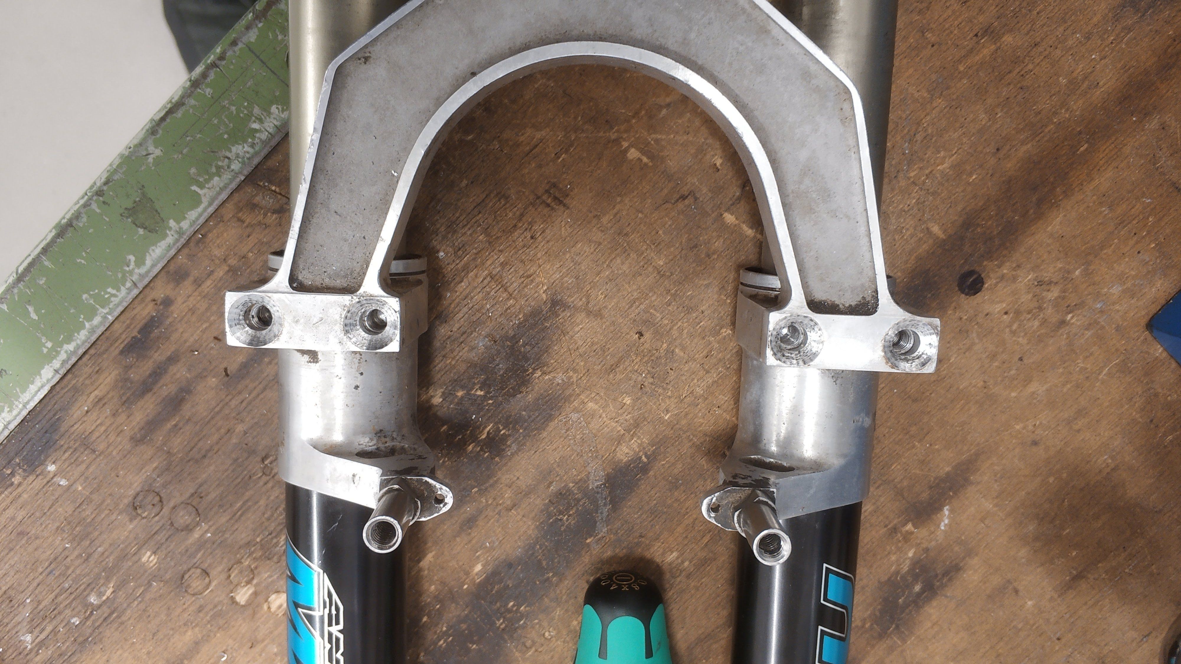

Hallo zusammen,
Ich wollte endlich mein angesammeltes Konvolut an Manitou Gabeln fertig machen.
Jetzt habe ich hier eine Manitou 4, bei der am Bügel 2Schrauben von einem Innensechskant
in ein Rundloch umgewandelt worden.
Leider habe ich Null Ahnung, wie ich bei sowas vorgehe, ohne was kaputt zu machen.
Von der Tiefe her kommt man ja nicht weit und wahrscheinlich sitzt die Schraube ja auch fest.
Vielleicht kann mir ja jemand ein paar wertvolle Tips geben?!?!
Wäre schade, wenn die Gabel wegen sowas über den Jordan gehen......
MfG Robert

Meinst du so? :oops:>:(
War schon so als ich den Trümmer gekauft hatte.
Habe mich noch nicht getraut, den Stumpen einzuspannen und mal dran zu drehen.
Ich frage mich, ob Materialerhitzung auch eine Möglichkeit ist?
Sind immerhin 2 unterschiedliche Materialien, die sich unterschiedlich ausdehnen.....

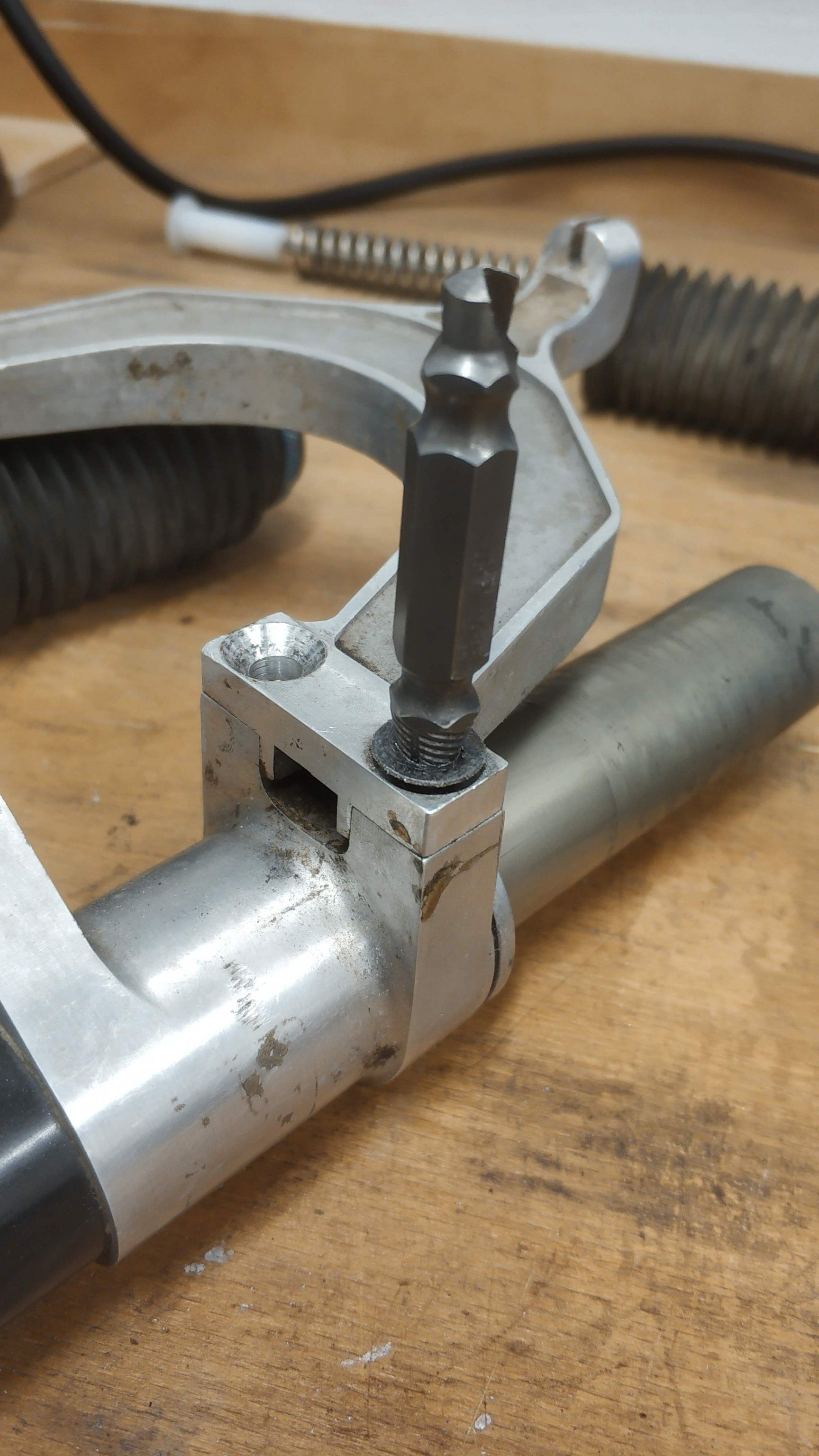

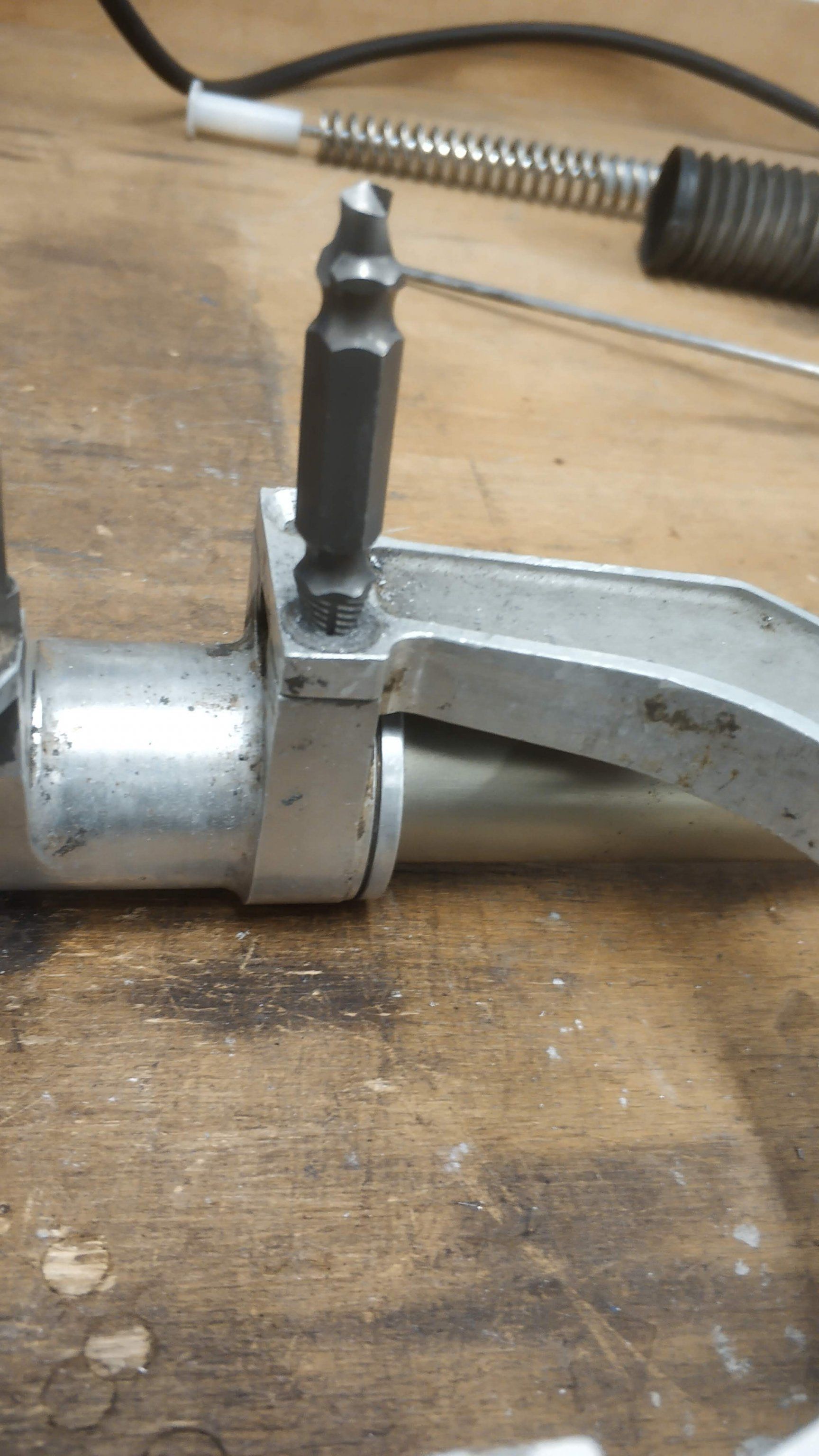

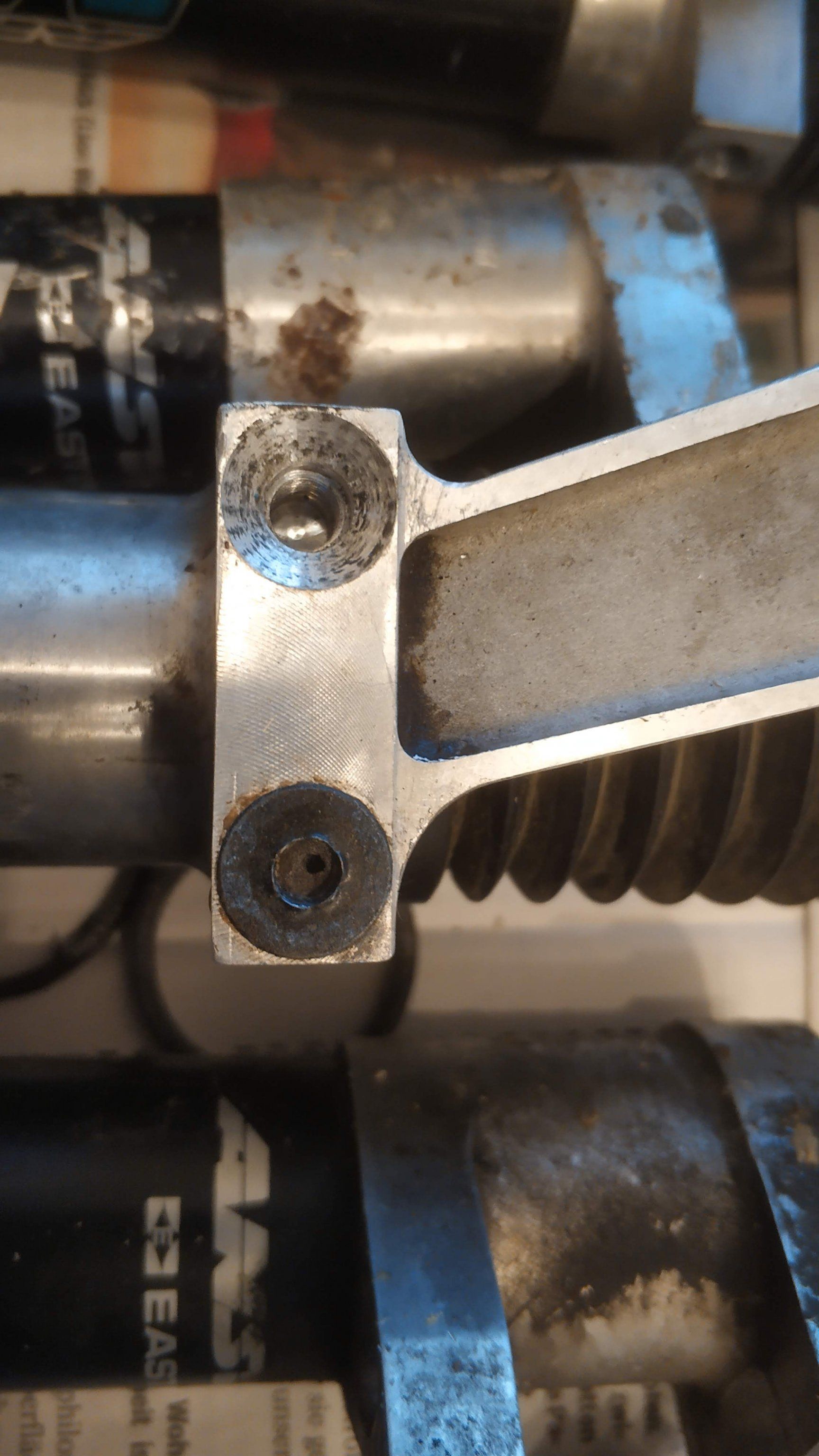

So, heute nach der Arbeit den Angriff gestartet.
Mit dem Torx habe ich versucht. Das macht agressiv und hat am Ende auch nicht funktioniert.
Zumindest nicht mit den Bits, die ich hatte. Am Ende hat weiterhin der Torx das Material von der Schraube abgezogen.

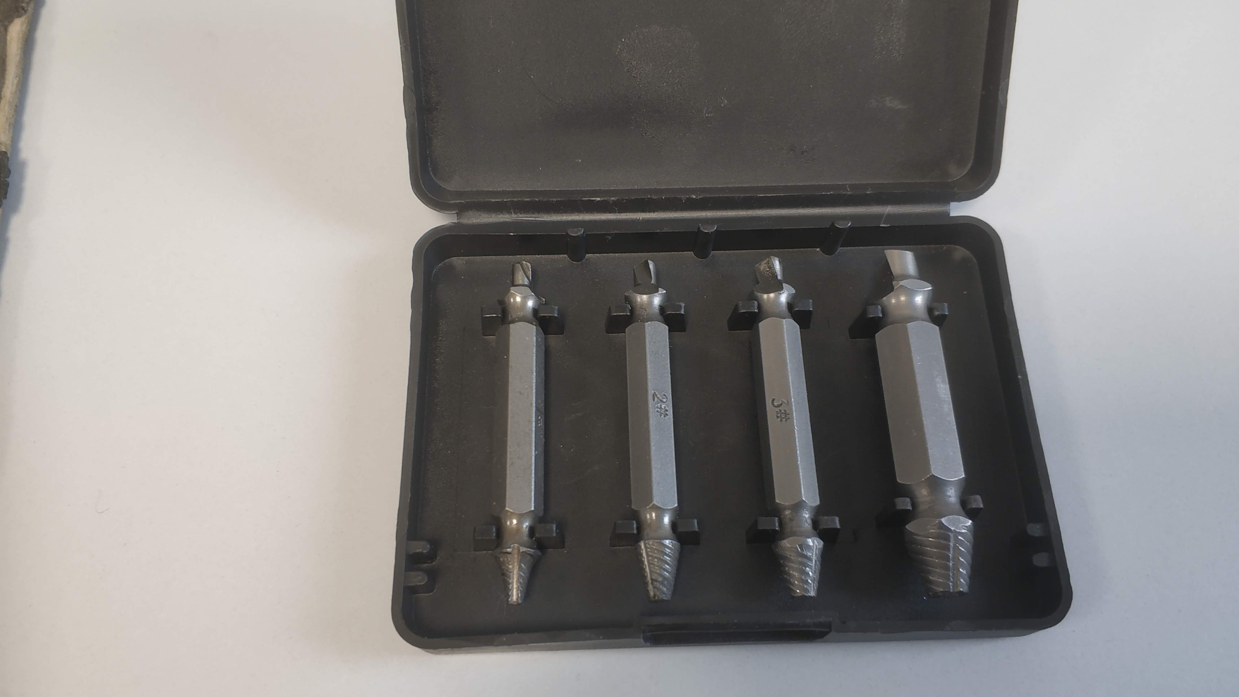

Dann kam jetzt Plan B mit dem Linksgewindebohrer. Hatte da noch ein Billigset von 4Euro von ebay :spinner:
Habe das vorhandene Loch auf 6mm aufgebohrt, um den größten Bohrer anzusetzen.
Bohrer rein geschraubt bis er sich festgefressen hat.
Danach mit dem Heißluftfön erhitzt und dann mit kurzen ruckartig Bewegungen den Bohrer bewegt und siehe da.
Sie haben den Kampf verloren. Die 4Euro hatten sich schon rentiert. :D
Ich danke euch recht herzlich für die Unterstützung.
Morgen versuche ich noch die durchgebohrte Schraube raus zu drehen.
Dann muß ich erstmal neue Schrauben besorgen.
Allerbeste Grüsse Robert
