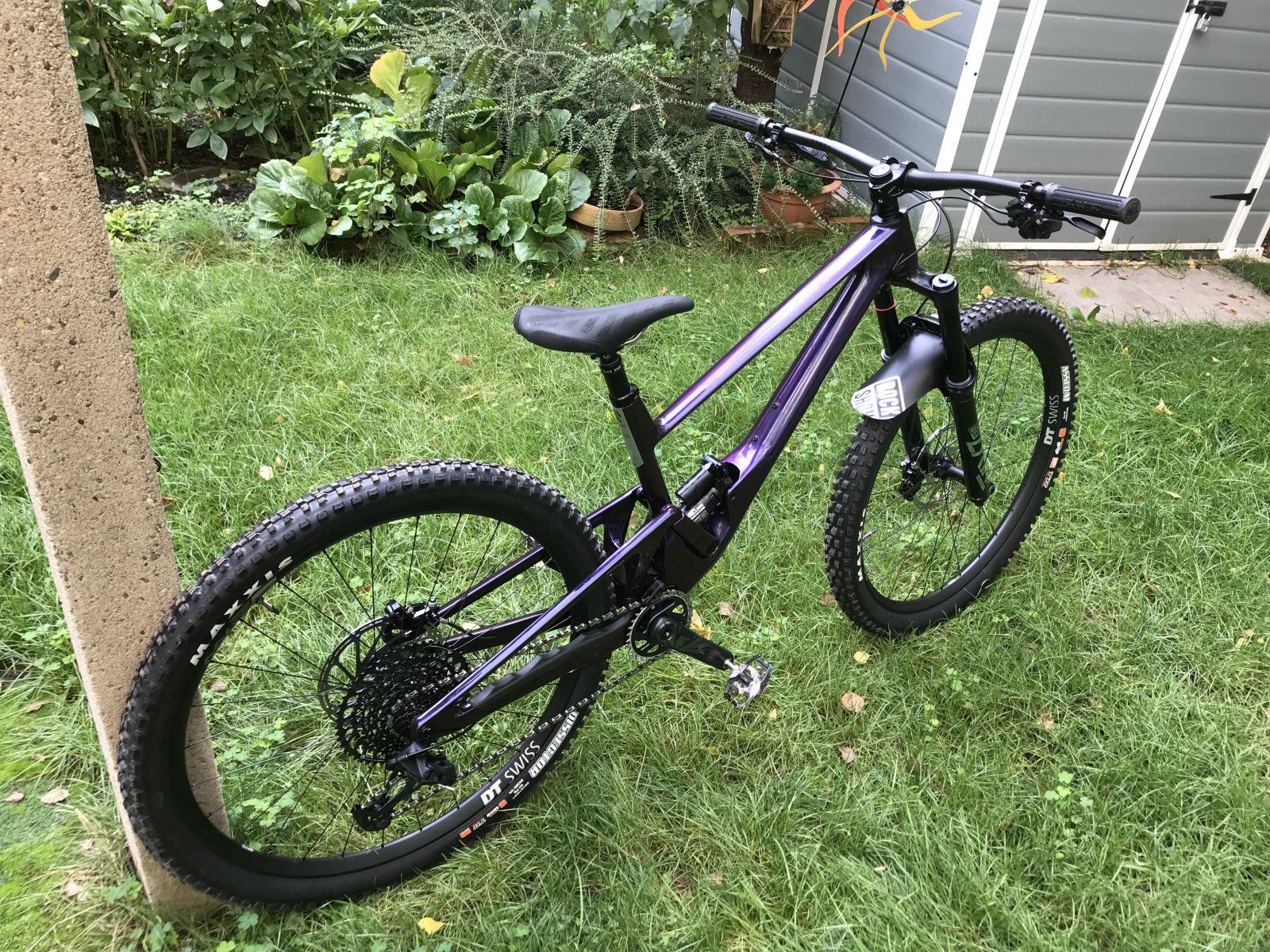

Bitte:
Ja ähm, geplant war das eigentlich nicht, aber gut.... 😅🤷‍♂️
Aktuell noch etwas Frankenstein-Rad, aber das wird schon. Vr muss ich umspeichen (lassen), damit der "gute" lrs weiter Verwendung finden kann. Aktuell das standart Vr als Platzhalter. 36 ist bestellt, sollte die Tage kommen. Divine muss ich noch umbauen, aber das ist kein Hexenwerk. Das schwierigste wird wohl einen aktuellen Conti in 29 Zoll fürs Vr zu angeln. Aber auch das wird sich geben.
Macht auf jeden Fall schon mal einen guten Eindruck. Ich freue mich auf erste Trails. 😏
Und gleichzeitig tut es mir um das Evil etwas Leid. Das war eine Rakete! 😍

Lr vorn wird wohl ne Syntace 33i. Hinten ist eine 28i. Die gibt es aber in 29 Zoll nicht. Mein Laufrafbauer ist grade noch im Urlaub, dauert also noch etwas bis es richtig "fertig" ist. Macht aber nix, fahren kann ich ja so auch. Heute kam die 36 rein und die Bikeyoke. Noch stealth decals auf die Gabel und vorerst gut.
Der Conti kommt aber noch an die Front. Da hat Frauchen doch tatsächlich einen aktuell lieferbaren gefunden. 😍
