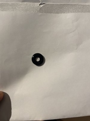

Hey Leute, habe ganz frisch meinen Scor Rahmen bekommen. Bin über dieses Teil (Siehe Foto) verwirrt. Eine Art unterlegscheibe, wo gehört die denn hin?
