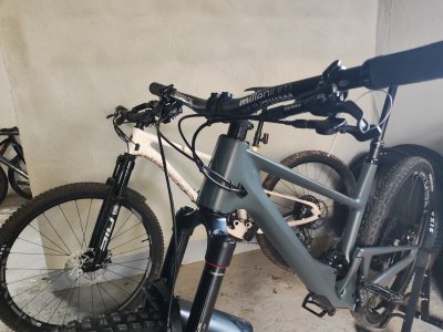

Genau, VR Bremse hab ich rechts. Deswegen war ich auch etwas frustriert als ich gesehen hatte, dass die Leitungsausgänge sich nicht ändern lassen, aber es ist ganz ok so wie es jetzt ist.
Bilder kann ich gerne noch welche machen.

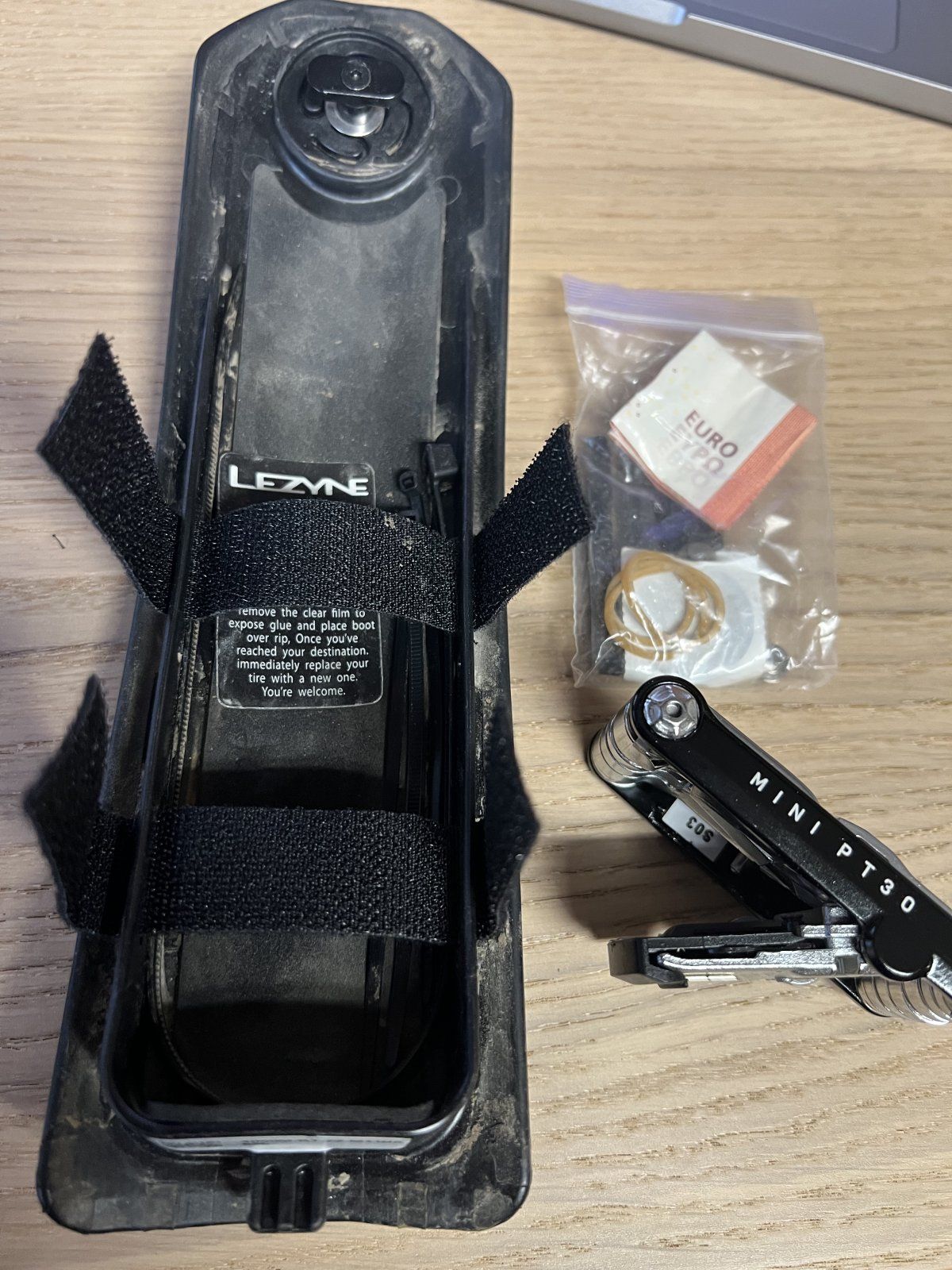

Ich muss das Thema Stashbox nochmal aufgreifen. Wer von euch, hat was da drin? Der Platz ist ja nicht gerade üppig. Gut, ein Corny passt rein. 😅
Ich habe da bis jetzt nichts drin, außer das Schaltauge. Hat da irgendjemand einen Ersatzschlauch rein bekommen? Keinen Aerothan, oder so. Einen normalen Schlauch? Würde mich mal interessieren.
Habe da ein Toppeak Multitool, Kabelbinder, Flickzeug, Kettenschloss (ist im Multitool aber auch noch mal drinne), Tubless-Salamis und ein 10er (€) drinne versteckt. In Tütchen deshalb, weil bei der letzten Tour doch etwas Wasser reingelaufen ist.
