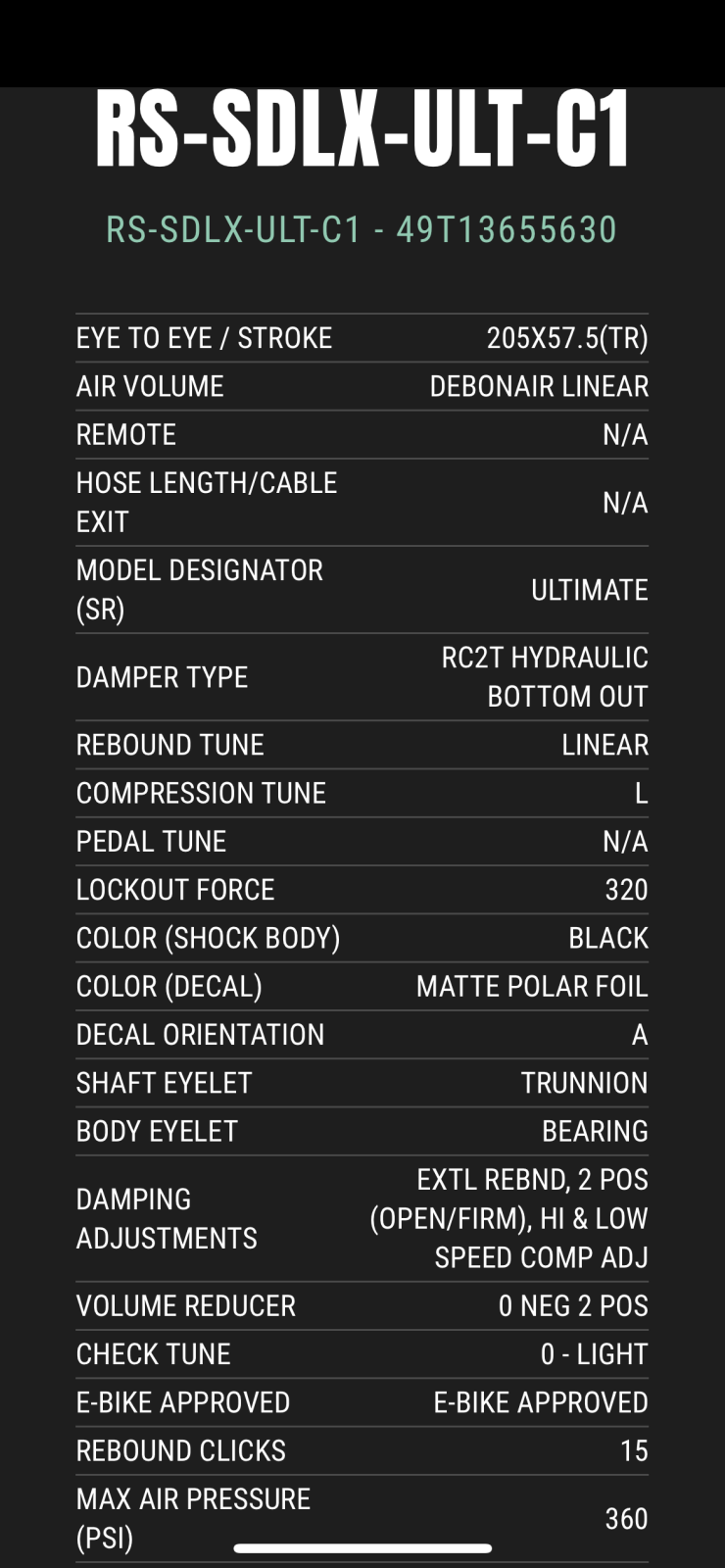

Hat hier jemand den von Werk aus verbauten Super Deluxe Ultimate und kann mir die ID geben?
Ich habe den SD vom Aftermarkt und bräuchte den genauen Dämpfer Tune, den ich gern über die TrailHead App auslesen möchte.
Mein ab Werk gelieferter Dämpfer (205x57 50L2LNL32) siehe Screenshot.

Leider nein. Aber in dem Screenshot sollte doch eigentlich alles drin stehen, oder steh ich auf der Leitung?

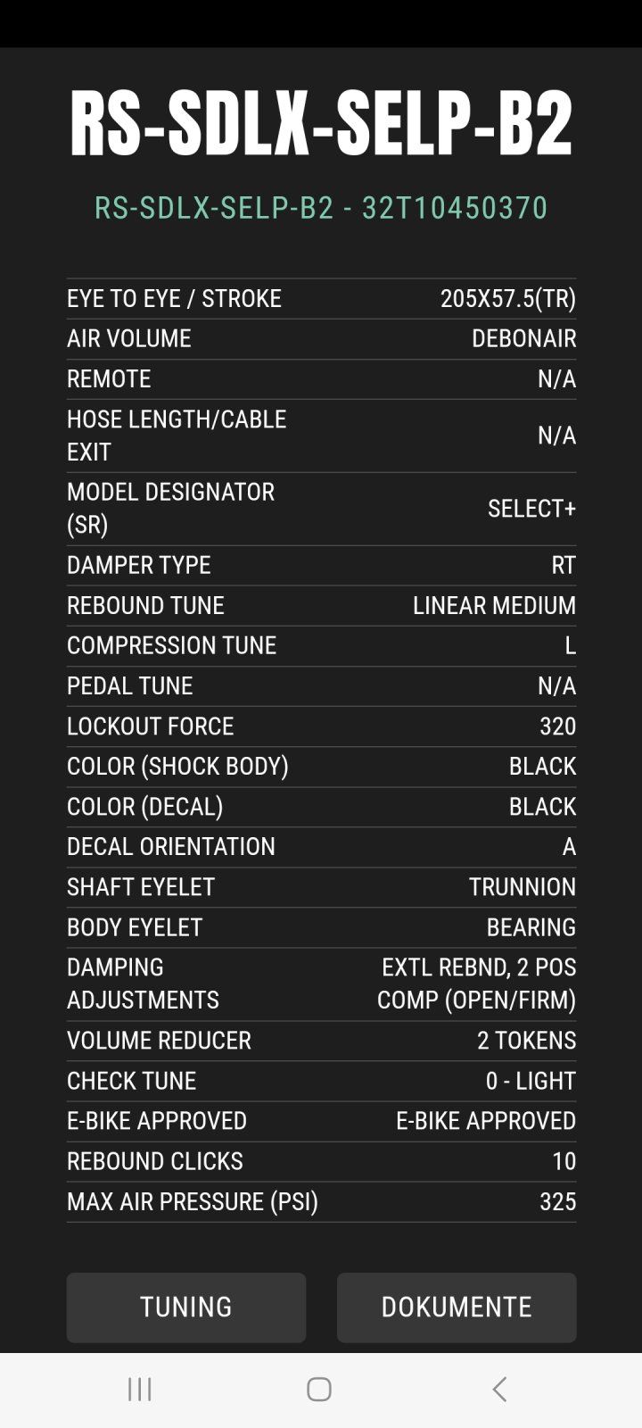

Bin mir nicht sicher.Meine ID ist 205x650L1LNL32 und in der TrailHead App steht das gleiche zu Rebound und Compression wie bei 205x57 50L2LNL32 von @Krallos
In der App wird nur Linear angegeben, der genaue Tune ist dann dem Code auf dem Dämpfer zu entnehmen vermute ich.

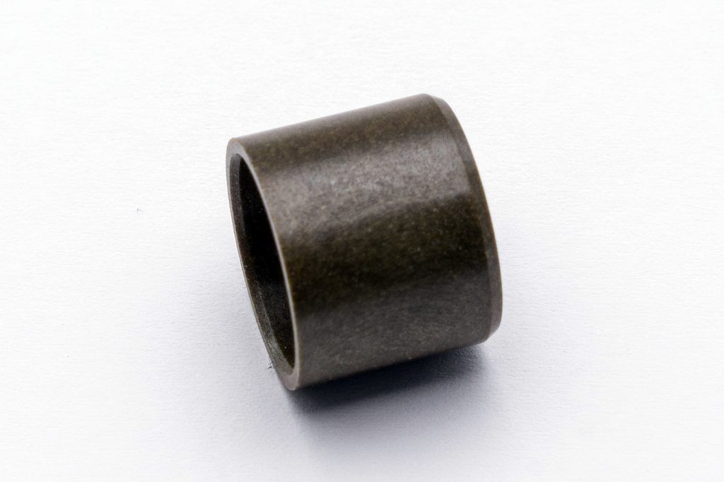

Ich bin was die Buchsen für den Trunnion mount angeht jetzt endlich weiter gekommen.
Bzw habe die ersten bereits verbaut und auch schon 3 Tage getestet. 😏
Bestellt habe ich bei Huber das Endurance Gleitlager in 14x12 mm. Er kürzt das Lager dann auf die benötigten 6 mm wenn ihr das bei dem Feld Bemerkung auf der Bestellung eintragt.
Die Buchsen sitzen gut, es wackelt nix und funktioniert alles so wie es soll. Langzeiterfahrung steht natürlich noch aus, ich bin aber zuversichtlich. Besser als dieses Geraffel was Scor von Haus aus verbaut ist es vermutlich def.
Laut meinem Händler ist das Problem bei Scor auch bekannt. Er hat wohl einige Kunden, die sich mit den Dingern rum schlagen und hat mir deshalb von sich aus, auch nochmal das original Set von Scor geschenkt. Kostet normal 59€. 😵‍💫
Bei Huber habe ich für 4 Buchsen 25€ gezahlt.

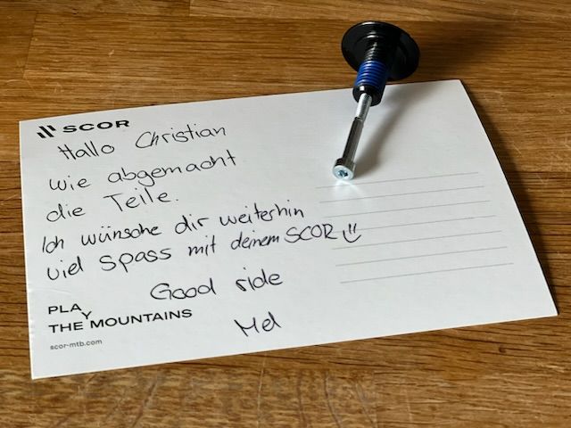

Der SCOR Support ist echt top.
Hatte beim lösen der Verschraubung des „upper links“ nicht erwartet, das mit einer kleinen, filigranen Schraube gekontert wurde .. und es machte „knack“. Hätte mal genauer in die Anleitung schauen sollen. 😮‍💨
Mel von SCOR hat mir netterweise eine neue Geschickt 😀
Top Service! Und gute Info mit der Konterschraube. Hätte mir auch passieren können...😅
