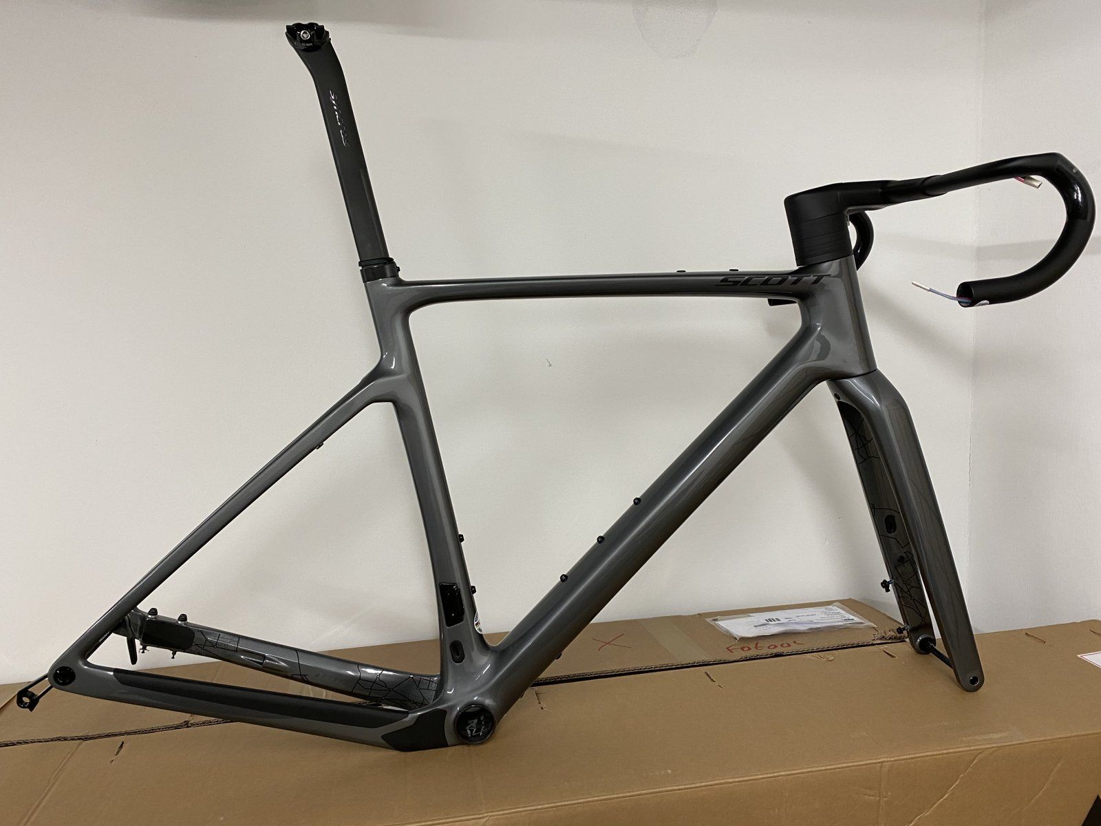

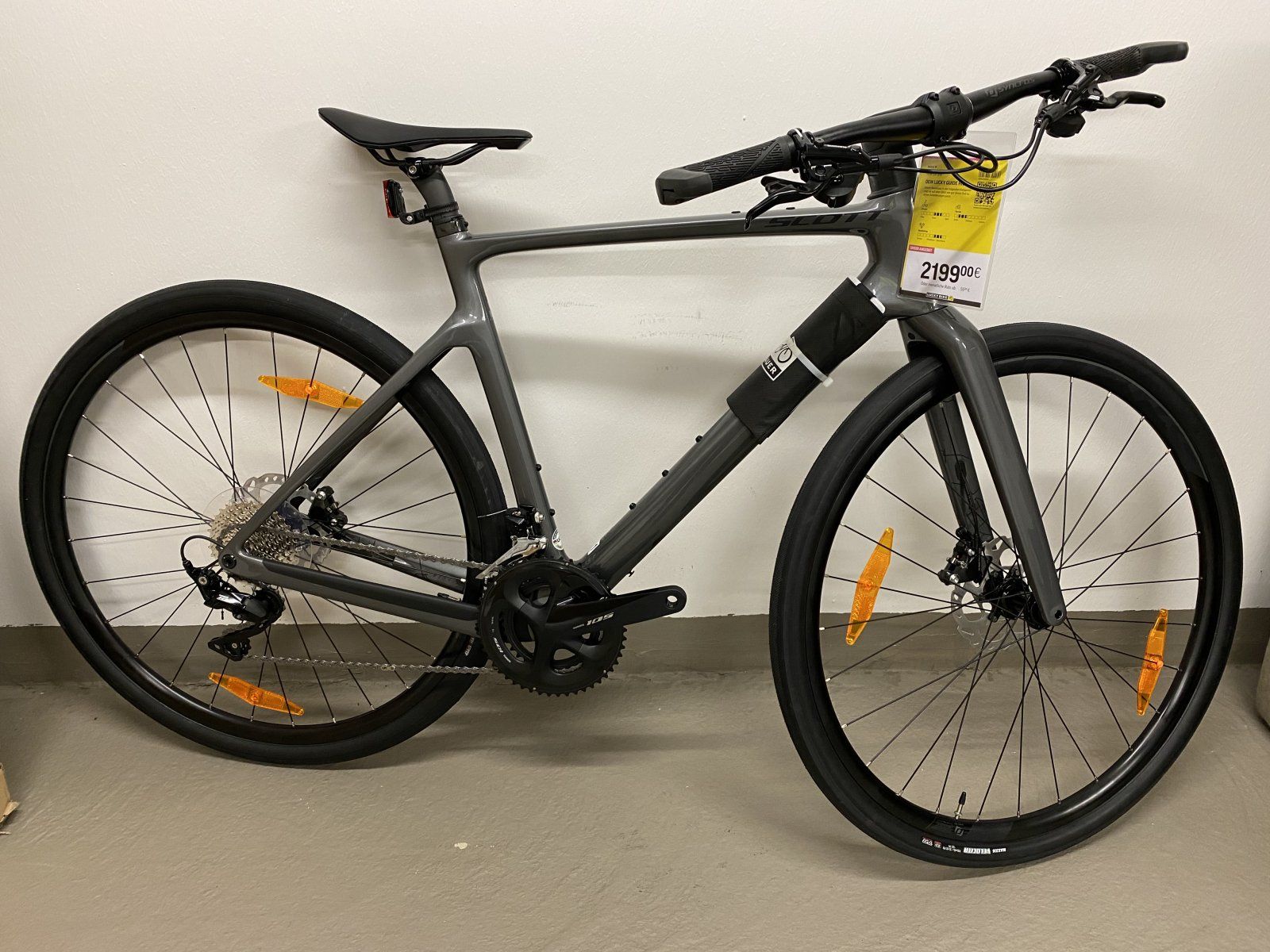

Samstag bestellt, heute da. So flott kriegt man ein Metrix 10. als nächstes wird‘s gestrippt.

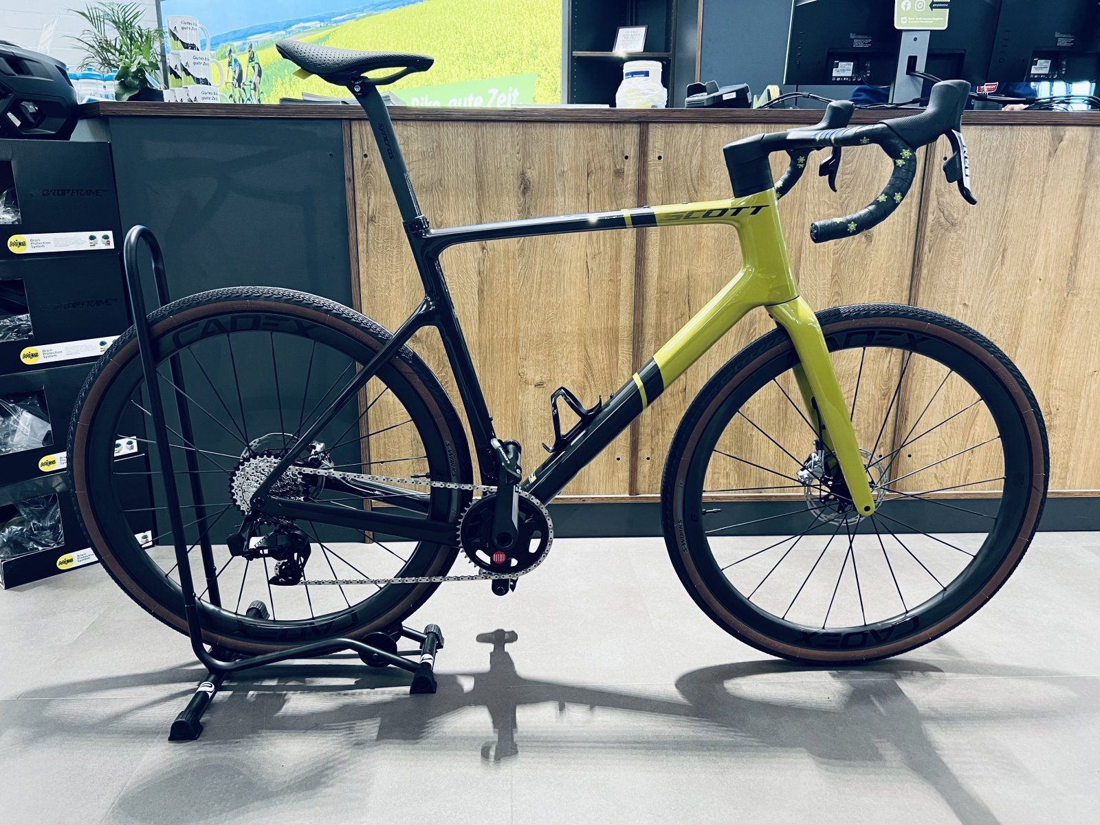

Hat jemand schonmal ein Addict Gravel unter 7,5kg (o. Pedale) aufgebaut?
Ich bin gerade dabei das Projekt umzusetzen...
Als Basis soll der aktuelle TUNED Rahmen 2023 (58) dienen....RED AXS 1-fach, XPLR, Lenker Syncros IC SL Vorbau, Cadex AR 35 Laufradsatz, Steuersatz/Innenlager/Schaltröllchen CeramicSpeed....SWORKS Pathfinder in 42mm, natürlich Tubleless, Sworks Romin Evo Sattel.
Nach meinen Hochrechnungen sollte ich bei etwa 7,1kg rauskommen, mit Pedale fahrbereit etwa bei 7,4kg.
Mir fehlen nur noch die Laufräder, dann geht es los.

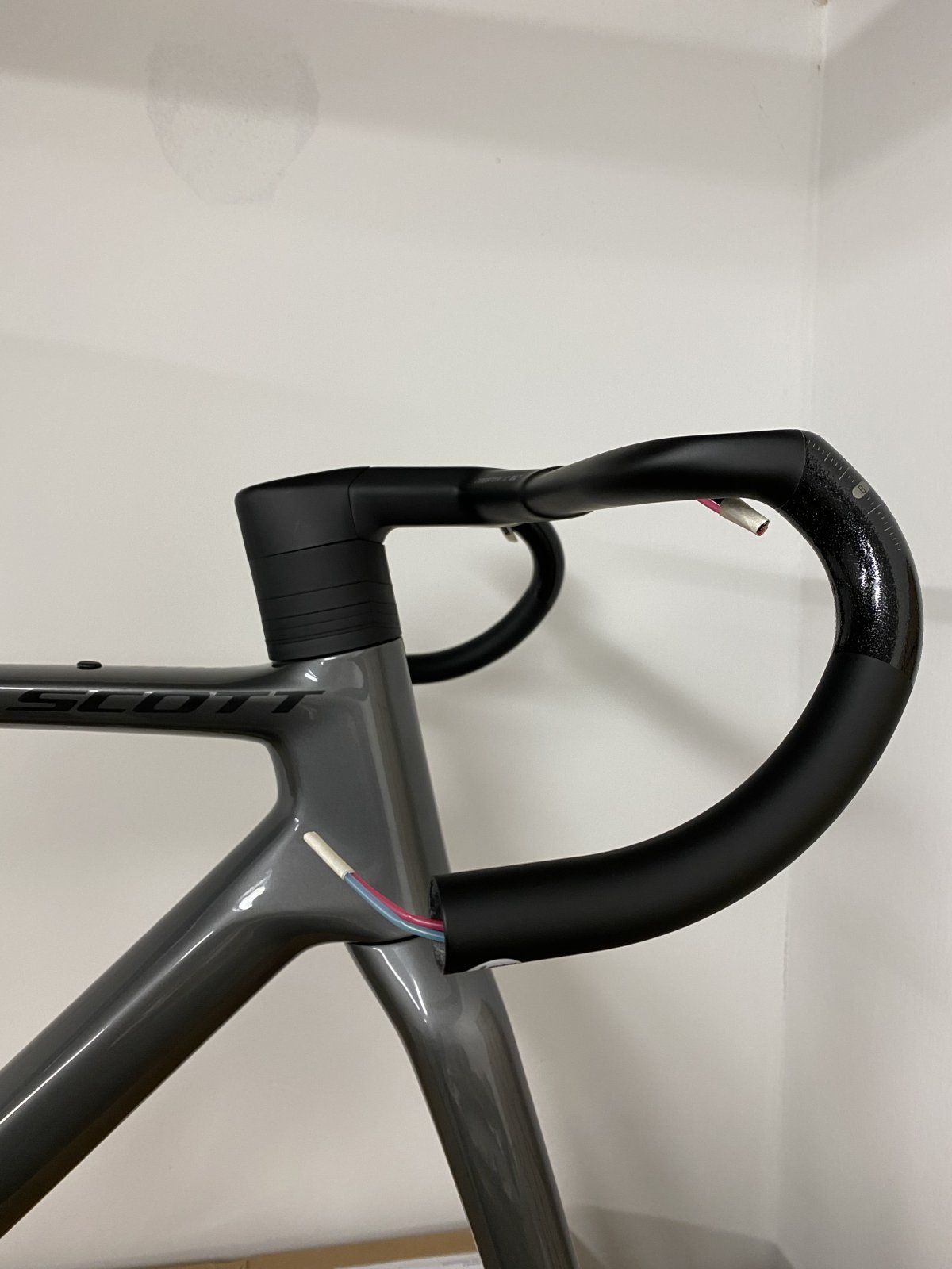

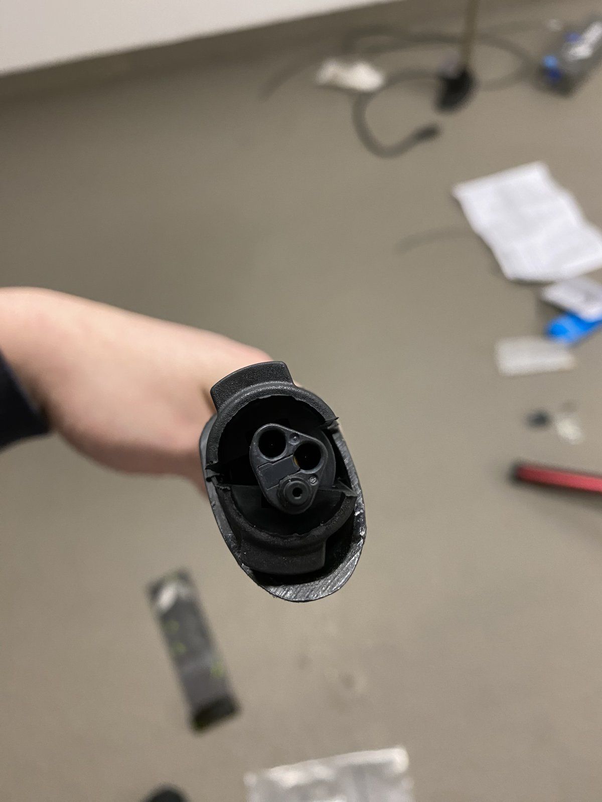

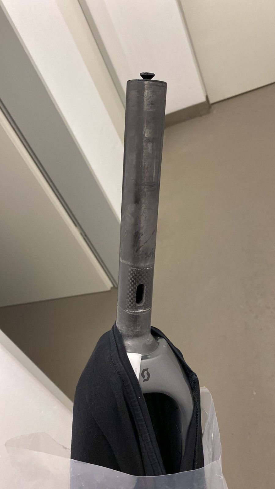

Es geht schonmal weiter. Alle Teile sind nun vollständig und ich habe das Cockpit schon einmal probegesteckt, um festzustellen, dass selbst mit allen Spacern der Gabelschaft noch zu lang wäre. Da ich aber eh nicht alle Spacer fahren möchte, erstmal 2,5cm Eingekürzt, klappte erstaunlich gut für das erste mal und ohne Unfälle. Zu Zweit mit Staubsauger auch halbwegs ohne Sauerei oder Gesundheitsgefährdung. :D
Jetzt geht‘s so langsam an den Zusammenbau, hoffe das klappt alles am Ende wie ich mir das so denke. :)
Danke an @Mattri für die Hilfe bis jetzt!

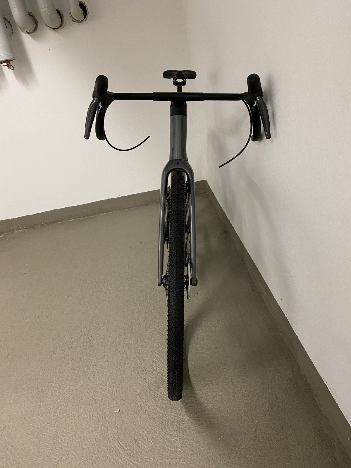

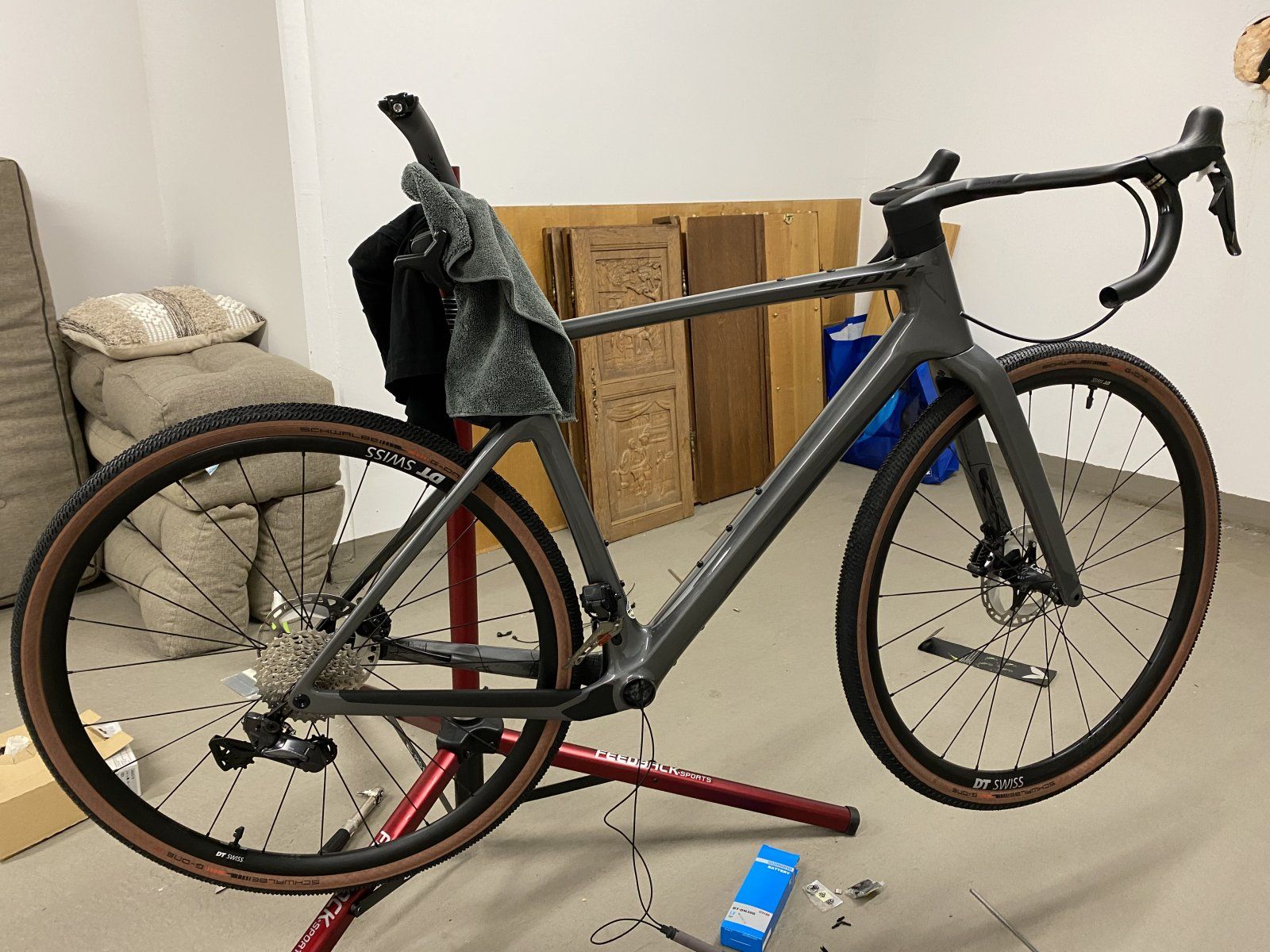

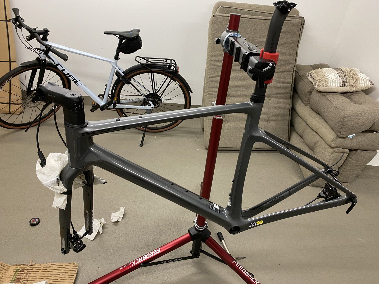

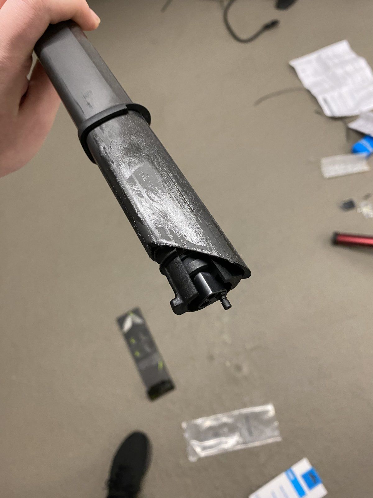

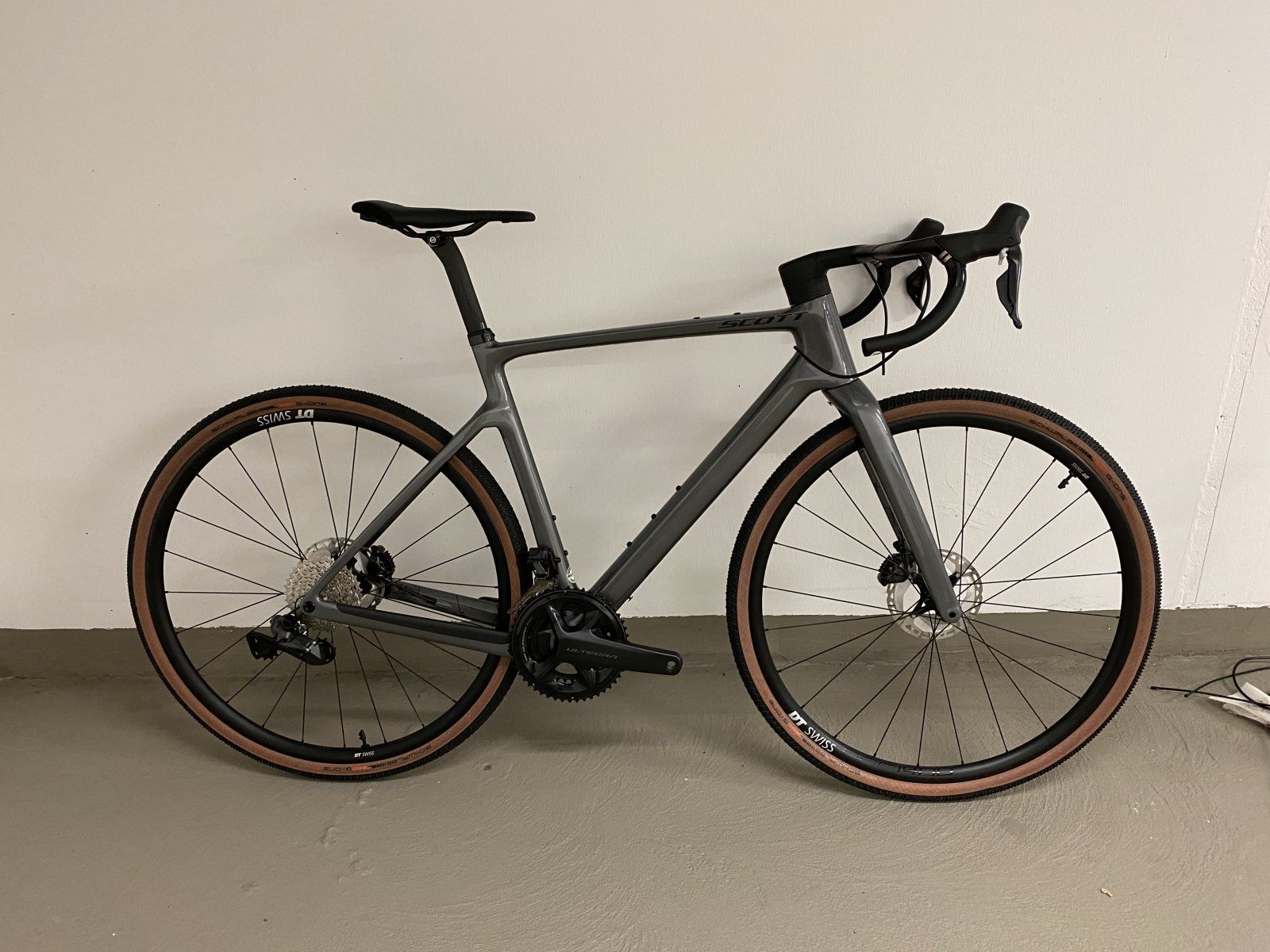

Mal ein Zwischenstand.
Die Schaltung ist jetzt soweit verbaut und funktionstüchtig, Akku habe ich mit diesen PRO Akkugummihaltern in die Sattelstütze gestopft, so dass man den Akku auch noch gut wieder rausbekommt, hält klasse so.
Hatte das Tretlager eh draußen, aber wenn man so‘n Leitungsset mit Magnet hat, wie von Parktool z.B. und die Kabel so vom Akku Richtung kabelausgang zieht, könnte das auch mit montiertem Tretlager gehen. Ich hatte die genau andersherum reingezogen und dann durch das Sattelrohr hochgezogen.
Die bremsleitung durch die Gabel zu ziehen und dann durch das Cockpit war aber weniger spaßig. 🤣
Muss die Leitungen nun noch kürzen und anschließen sowie kette aufziehen und Schaltung einstellen. Aber so gefällt es mir schon sehr gut bis jetzt. :)

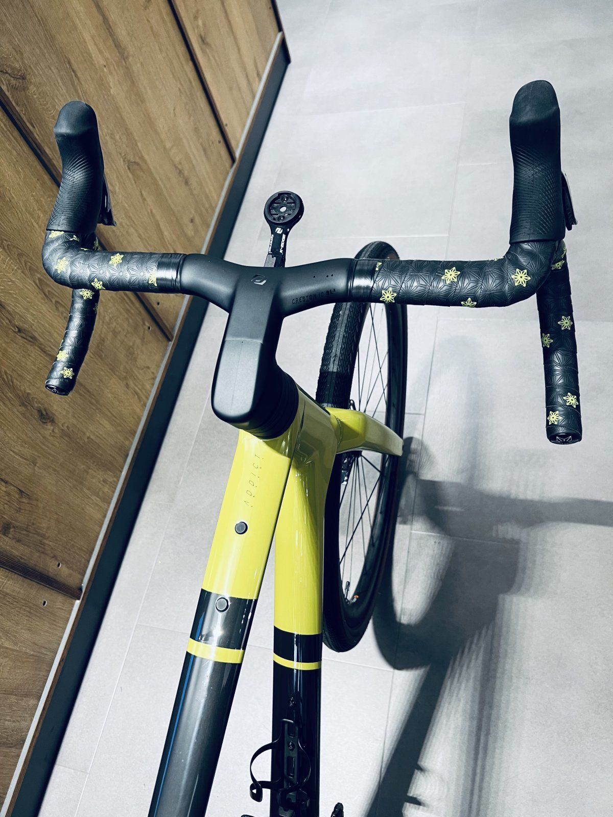

So, gestern war Übergabe, nach einer kurzen Testrunde heute kann ich sagen, Mega Rad!
Bin komplett bei 7.37kg raus gekommen, sicherlich wären noch ein 100-200Gramm weniger möglich gewesen, aber am Ende ist etwas Komfort und Funktionalität doch besser.
In der Regel baue ich meine Räder komplett selbst auf, aber aufgrund von Gewährleistung hinsichtlich Jobrad ist das leider nicht anders möglich.
