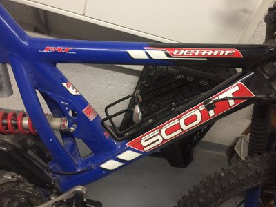

Hallo zusammen,
ich habe ein Scott Octane geschenkt bekommen. Nicht wirklich mein Stil, aber ich suche sowieso gerade ein mtb für meinen Bruder.... insofern :bier:. Der fährt zwar nicht viel, aber für hin und wieder mal fahren sollte das Rad ja genau richtig sein.
Ich habe nur sehr wenig Ahnung von so "modernen" Sachen (außer einer Mag21 gabs und gibts hier keine Federgabel...) und deswegen ein paar Fragen an euch:
  • ich messe 51cm von Mitte Tretlager bis Ende Sattelrohr und ca 58,5 gedachte waagerechte Oberrohrlänge. Müsste das Rad dann einem Fahrer mit ca 1,85m Körpergröße passen?
  • Muss der Vorbau aus irgendwelchen fahrtechnischen Gründen so kurz sein? Oder kann ich bei der angedachten Körpergöße von 1,85 ruhig einen längeren nehmen?
- Schaltung einstellen usw ist klar. Nur beim Fahrwerk weiß ich nicht so recht was empfehlenswert ist. am Dämpfer hinten kann/muss ich wohl nicht viel machen. Außer diese drei Löcher zur Befestigung - wann ist da welches empfehlenswert? Kann ich mit überschaubarem Aufwand mal das Gabel-Öl tauschen? RS 5er Öl habe ich da und neues Öl wäre wahrscheinlich kein schaden. hat jemand eine Anleitung/Link für mich?
- und zuletzt die Bremsen: Die Hinterradbremse fühlt sich nicht schlecht an, die Vorderradbremse stellt nur sehr langsam zurück und schleift. Kann/soll ich da was dran machen oder lieber gleich nach anderen schauen (da gibts ja recht viel günstig...). Falls was neues gebrauchtes her soll: auf was muss ich achten?
Habe ich sonst was übersehen? Sofern nix unerwartetes kommt müsste ich das Rad doch mit wenig Geld in einen vernünftigen Zustand versetzen können... oder fällt euch was auf was ich veregessen habe?

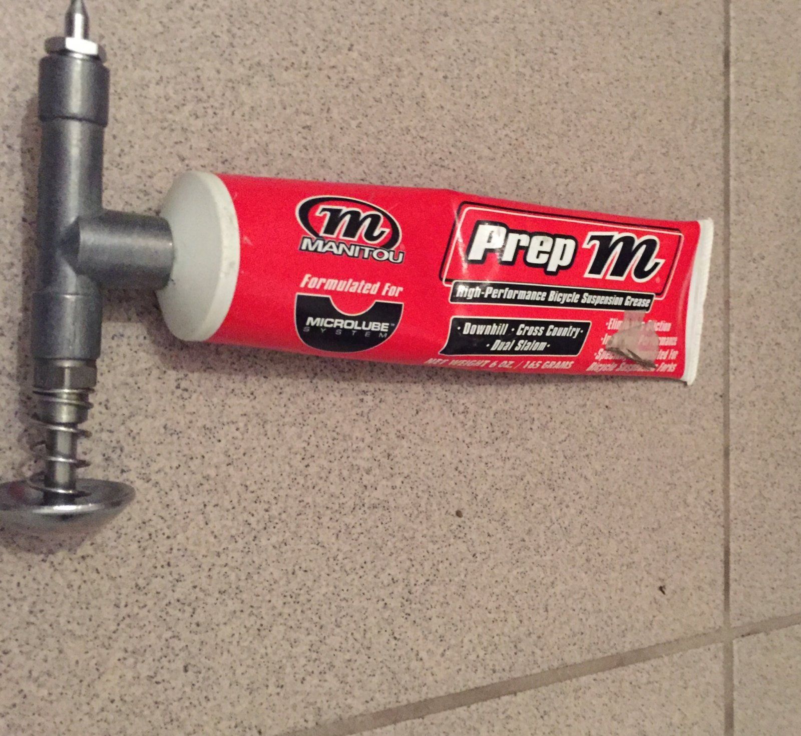

Wie/mit was würdet ihr die Gabel abschmieren? An sich bräuchte ich doch da eine Fettpressen - abe gefüllt mit Federgabel-Fett? Oder hat da jemand einen Improvisations-Tip?
Genau.
Es gab eine Manitou Fettpresse Microlube und das dazu passende Fett hiess Manitou PREPm von Motorex.
Workaround: Andere Presse mit feiner Spitze und anderes säurefreies Fett, dass fein genug ist, dass es durch die Presse kommt. Ansonsten hilft doch nur aufmachen und "klassisch" schmieren.

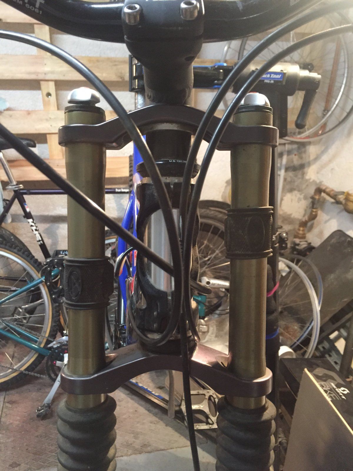

So eine Fettspritze habe ich, allerdings auf einer Castrol LMX (oder LM2?) Tube. Um mien Gabel-Fett ist in einem Töpfchen...
Mal sehen - es sah jetzt auch nicht so kompliziert aus: unten zwei Schrauben lösen und die Tauchrohre abziehen!? Ich muss mir das aber vielleicht auch nochmal in Ruhe anschauen :D ;)

Vorab: Ich bitte um Nachsicht bzgl meiner Unwissenheit! :DFedergabeln sind mit Ausnahme der Mag21 wie gesagt Neuland für mich...

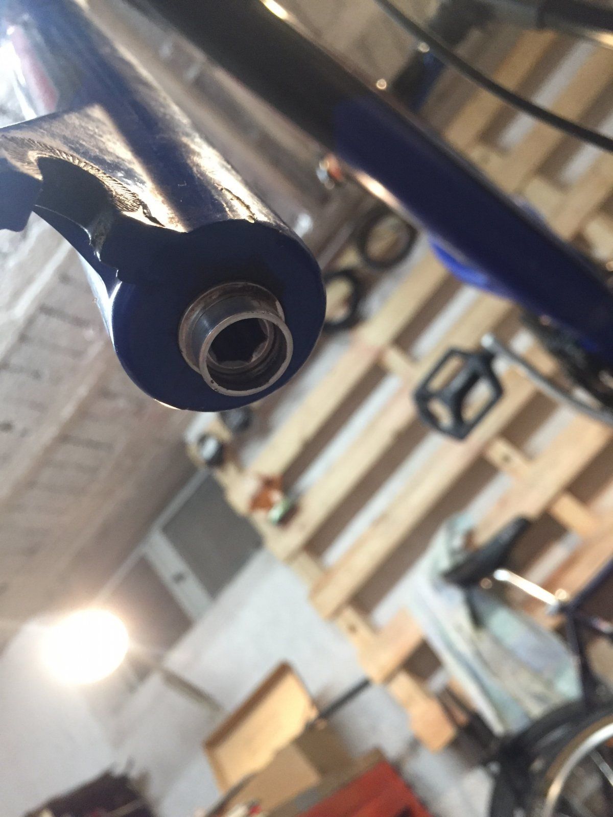

Da laut Vorbesitzer zumindest seit 2015 nichts mehr an dem Rad gemacht wurde würde ich gerne die Tauchrohre einmal abnehmen, sauber machen, schmieren und wieder zusammenbauen. Aktuell hänge ich trotz Anleitung (Danke!):
- wie bekomme ich diese Schraube hier raus? Sie dreht irgendwie frei, in beide Richtungen...
- was muss/darf ich demontieren um das Lenkkopflager zu schmieren? Bzw um es dann auch einzustellen? Irgendwie verstehe ich die Anleitung so dass man die Gabelholme nicht aus der Brücke ziehen soll?
Die Gabel zusammendrücken (Federn noch drin?) so daß der Stab in den die Schraube geschraubt ist
fester angedrückt wird und sich hoffentlich nicht mehr mitdreht.
Ansonsten die Trägheit des Stabes ausnutzen und die Schraube möglichst plötzlich aufschrauben -
mit dem Hammer vor den Inbusschlüssel schlagen. Oder Schlagschrauber.
