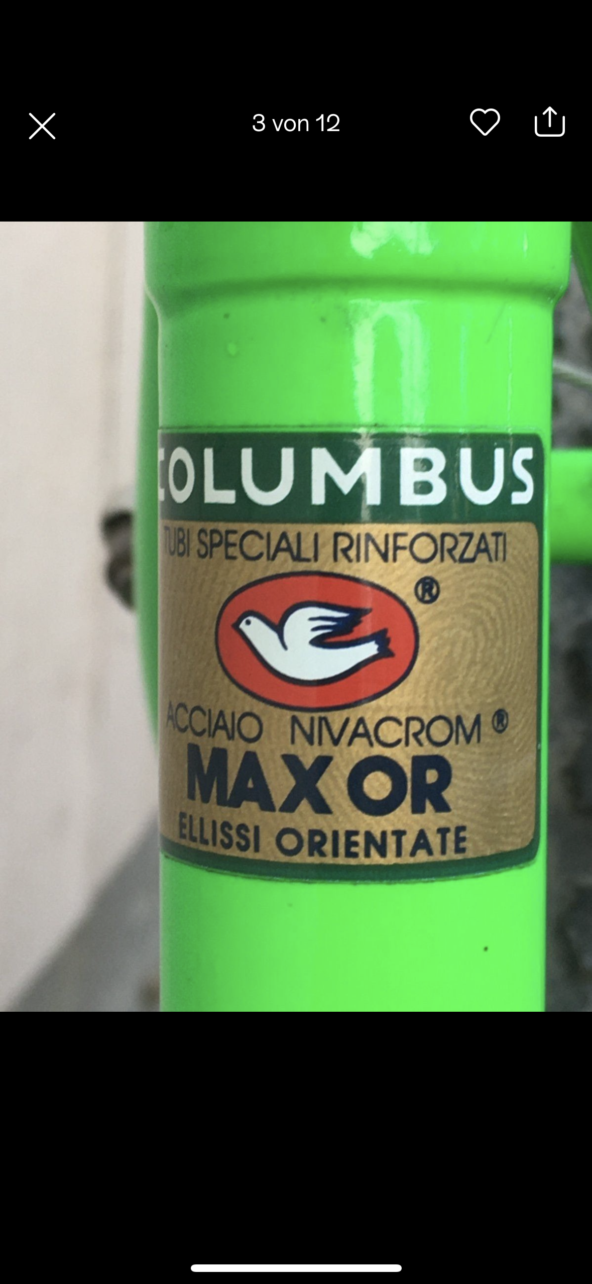

Leider fehlt der Columbus Max O.R. Aufkleber, falls hier noch jemand einen liegen hat… Habe im Netz auch verschiedene Designs der Aufkleber gefunden, war mir da nicht ganz sicher, welches ich brauche. Allgemein konnte ich auch keinen Katalogauszug aus 1991 finden, um ausgetauschte Teile dementsprechend wieder zurückzubauen.

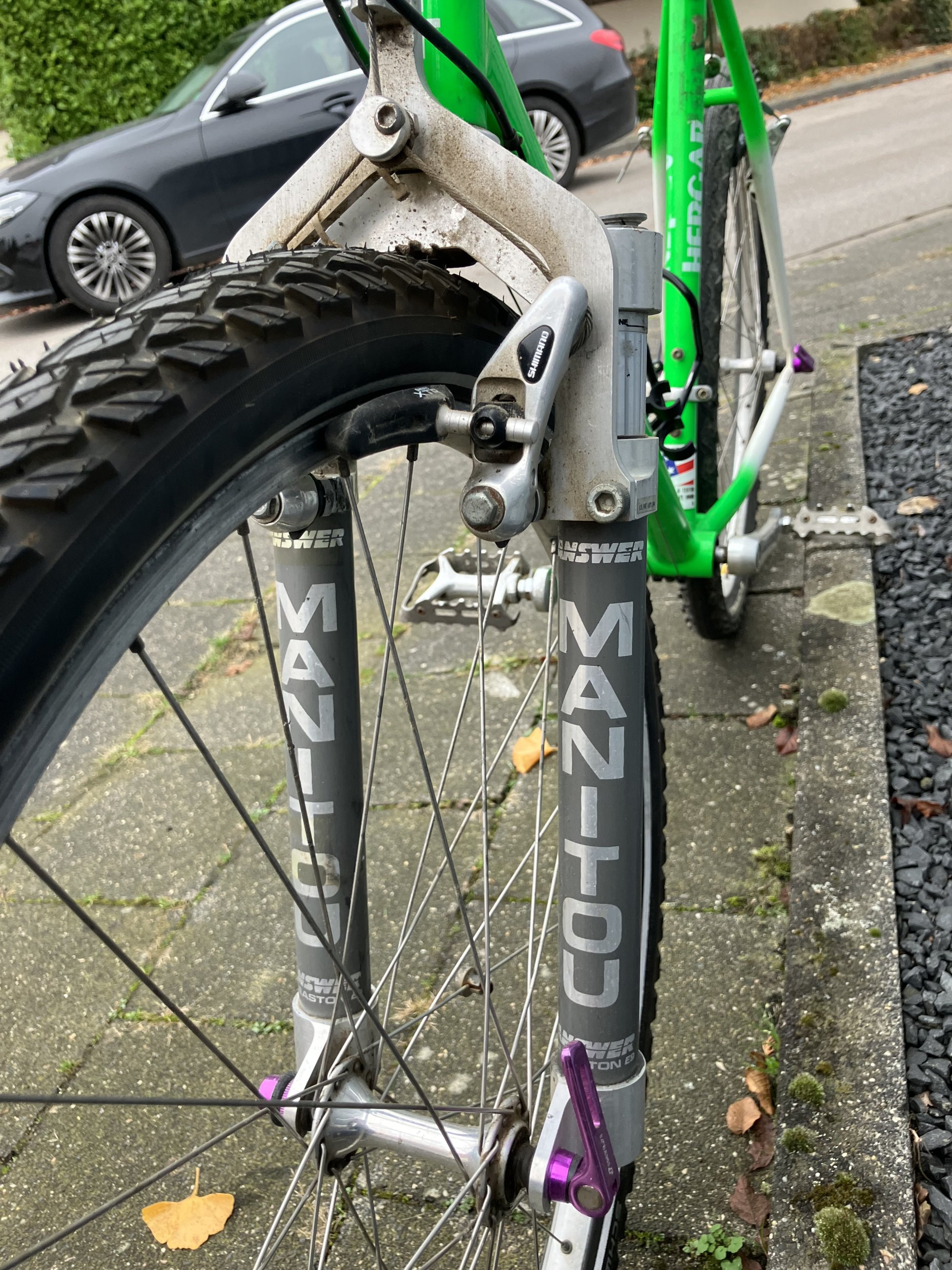

Die Sattelstütze lässt sich übrigens bewegen, zwar etwas schwerer… Werde dann mal was dransprühen, bevor ich noch mehr Kratzer in die schöne Ritchey Sattelstütze reinarbeite. Der Rahmen ist übrigens hohlraumversiegelt.😃😃😃
Sintesi Schnellspanner in purple, alle drei. Die bleiben 🤗
Erwähnenswert, die Manitou I in tadellosem Zustand, kein Kratzer, Decals wie ab Werk…
Nur die Elastomere sind komplett ausgehärtet, damit werde ich mich dann noch beizeiten beschäftigen. Hier bin ich doch richtig bei Falko S. 😃😃😃
Die alten Elastomere bekommst du mit kochendem Wasser gut raus. Musst aber aufpassen, die werden dann zu einer klebrigen Pampe, die solltest du direkt mit Papiertüchern oder Zeitung auffangen. Wenn das meiste raus ist, kannst du mit Aceton die Reste entfernen. Wichtig ist, dass am Boden der Standrohre nichts mehr zurückbleibt, denn da muss ja die Schraube wieder eingedreht werden die das ganze Ding zusammenhält.
Ach, und halte bitte mal einen Magneten an die Bremsbolzen. Bei allen Manitou 1 die ich bisher hatte, waren die immer aus Titan.

Die Manitou I muss echt wieder laufen, starkes Teil!
Is ja keine Raketentechnik und nicht viel dran, was kaputt gehen kann...
Neue Elastomere und maximal neue Bushings sind da notwendig, der Rest der Gabel ist praktisch Bomb-Proof...
Klingt gut! Bekommt man diese Bushings auch bei Falko?

Ja vielen lieben Dank, dann weiß ich, wonach ich suche. Habe solche Aufkleber in der Bucht in der Ukraine gefunden, dachte eigentlich, die hätten andere Sorgen. Der Grünton wirkt da aber irgendwie anders, ich schau mal dabei…

Und das Rohrsatzbapperl wird bestätigt:

oh, cool, da bin ich doch dabei😃. den aufkleber von meinem habe ich dir mal abgelichtet. es hängt bei mir in der küche🤩😅.
viel spaß wünscht christopher

Wunderschön! Besten Dank auch für das Foto vom Aufkleber!

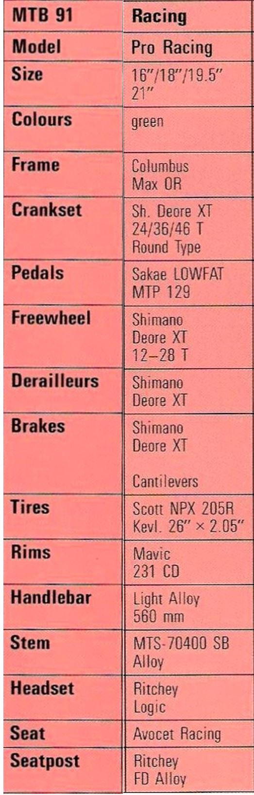

Ah ok, das hatte ich parallel auch gefunden, hatte auf eine Teileliste wie bei Rocky Mountain gehofft, aber eigentlich ist absolut alles abzuleiten… 👍🏻👍🏻👍🏻
Ganz unten in dem Prospekt ist eine einfache Teileliste, die ich dir hier mal zusammengesetzt habe:
Aber eigentlich sieht man auf den Bildern in den diversen Links eh alles recht gut.

Da ist ja doch noch einiges Original! Okay, das mit dem Sattel hatte ich schon mit @MadBiker80 besprochen.

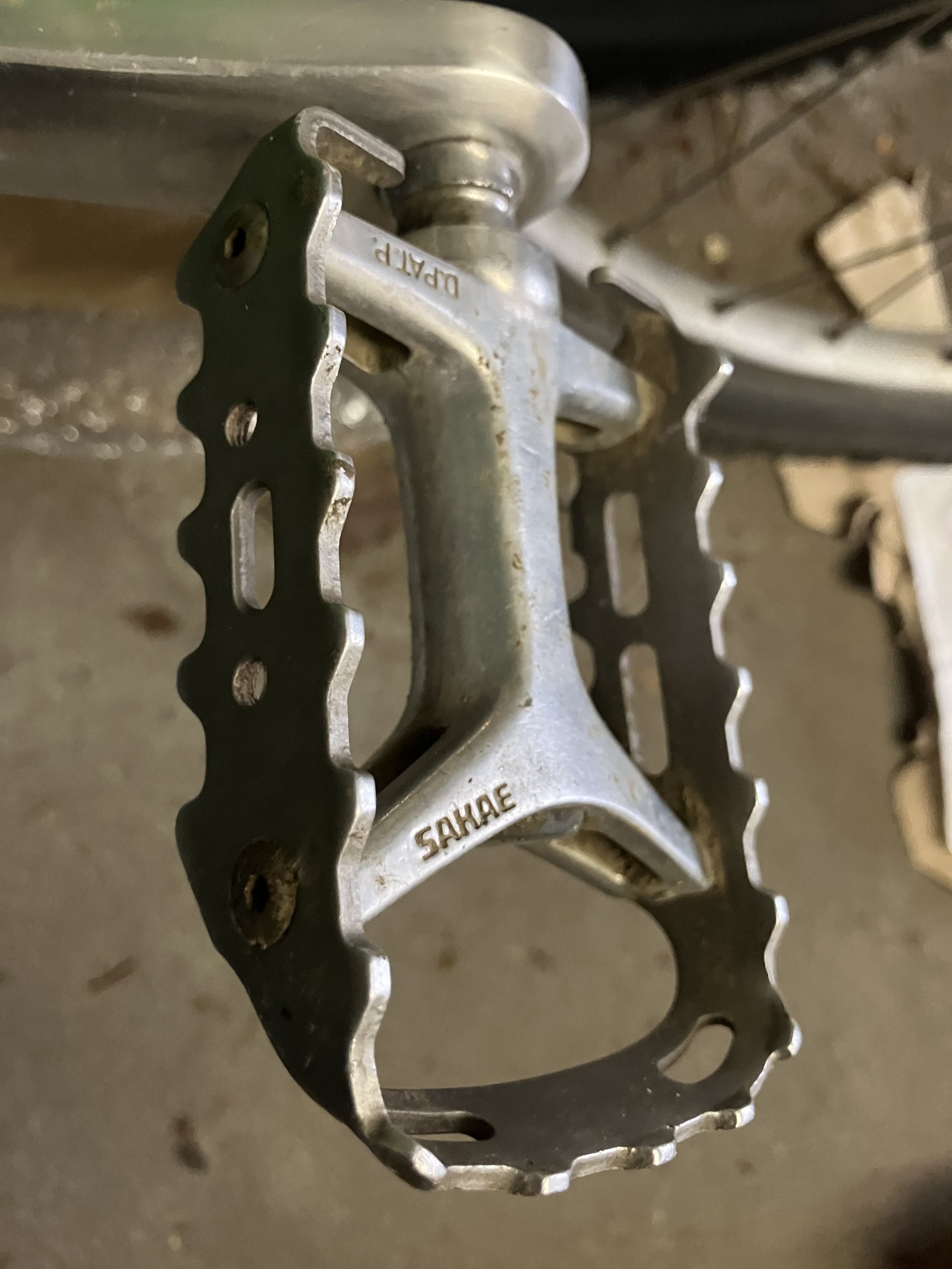

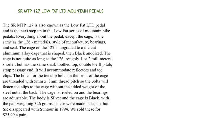

Die originalen Sakae Pedale sind drauf, nachdem sie der Vorbesitzer zunächst gegen Klickpedale getauscht hat und nach einem Sturz dann wieder rückgebaut hat.

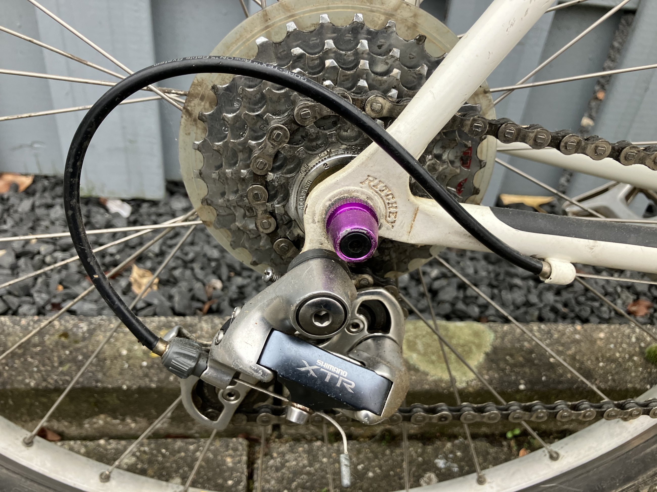

Was getauscht wurde, ist das Schaltwerk. Aber gegen dieses Upgrade habe ich natürlich überhaupt nichts einzuwenden, das bleibt natürlich so!
Auf meinen heißgeliebten Deore XT Sharkfin kann ich verzichten, da noch der originale Kettenstrebenschutz von Scott verbaut ist und aussieht wie am ersten Tag.

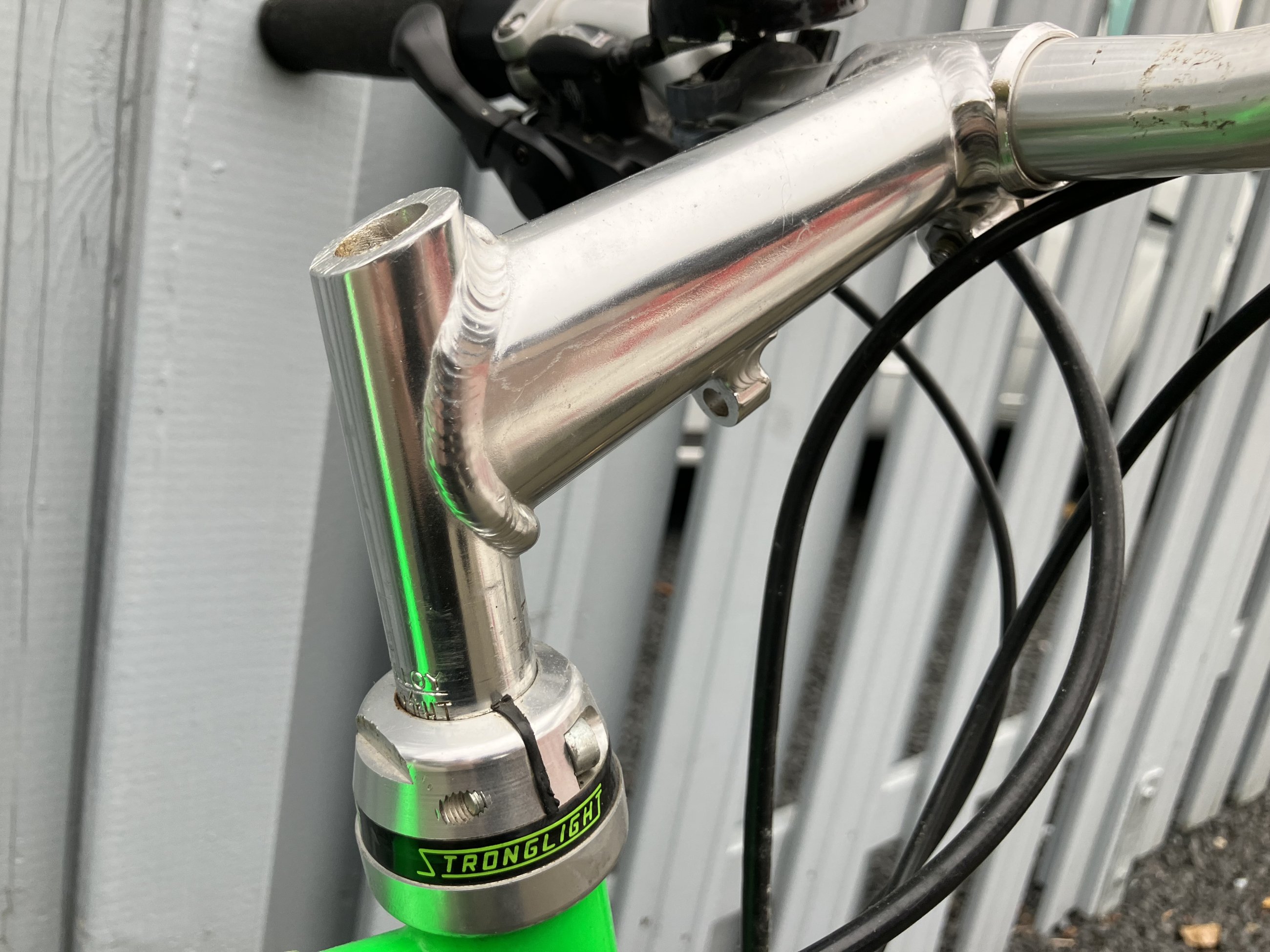

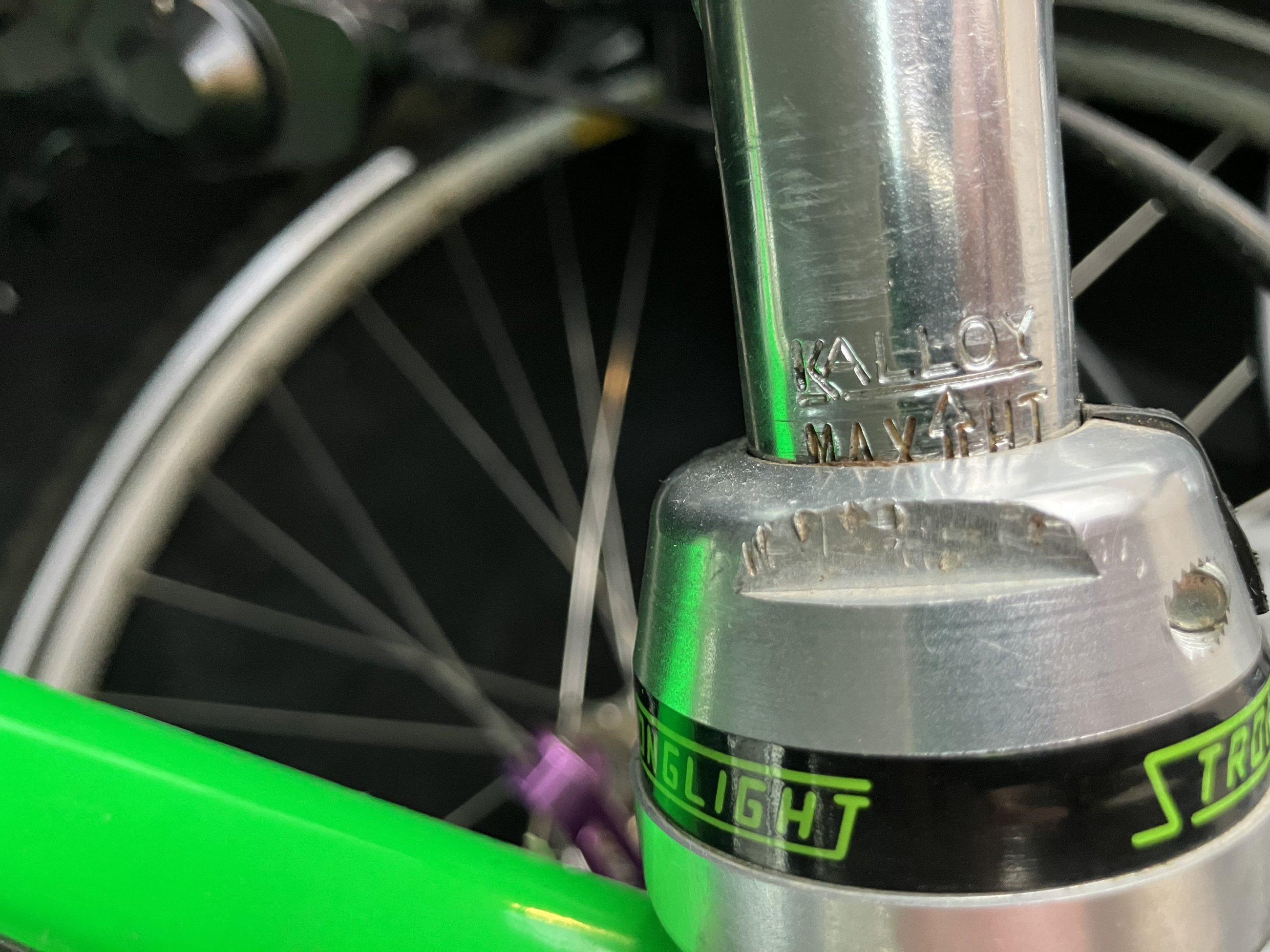

Der Vorbau soll laut Vorbesitzer von Ritchey sein, aber welcher ist das? Im Standard war ja ein schwarzer drauf. Dieser hier wurde auf jeden Fall von Kalloy geschweißt und hat eine Noodle.
Auf der leider fehlenden Abdeckung für die Klemmschraube soll aber das Ritchey TR Logo gewesen sein…
Also, ich tippe auf Kalloy Uno 🤔🤔🤔
Die Bushings gibt es auch bei Falko KAZ
Allerdings würde ich vor dem Bestellen die Gabel erstmal reinigen.
Ich hatte noch keine Manitou, bei der die Lager verschlissen waren
Vielen lieben Dank für diesen sachlichen Hinweis! Hätte mir einfach nur die Elastomere gekauft und gehofft, dass es das dann sei. Das mit den Bushings hätte ich nicht auf dem Schirm gehabt! Ist vorgemerkt beziehungsweise bei den Kleinanzeigen gespeichert. Werde erst in paar Wochen zum demontieren der Gabel kommen, danach sehen wir dann weiter. 👍🏻👍🏻👍🏻

Die originalen Sakae Pedale sind drauf, nachdem sie davor Besitzer zunächst gegen Klickpedale getauscht hat und nach einem Sturz dann wieder rückgebaut hat.

Eine Pedale die ich imme gerne verbaue, da sie nicht zu klein ist, gute Lager hat und schön leicht ist. Das damalige Top Modell mit Alu Käfig.
Die sind echt schick und bleiben natürlich. Brauche noch schwarze Fußhaken dafür, denke mal Shogun… Nach Riemen muss ich noch schauen, auch für das Yo Eddy…

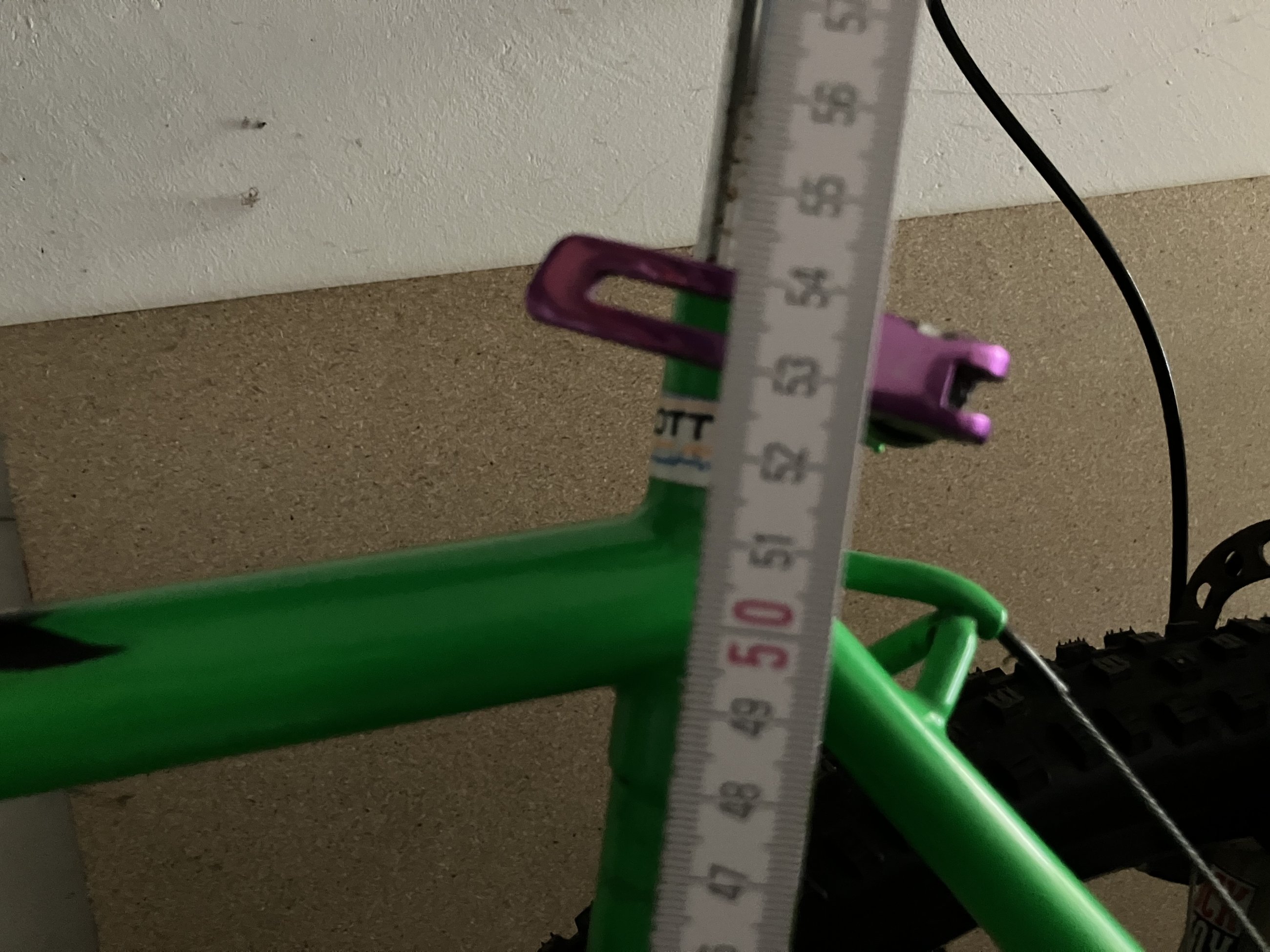

Ist echt ein Träumchen! Bin bei der Abholung mit zu tiefem Sattel nur kurz zum Daimler geradelt. Meinte ja oben, das sei mit wohl zu klein….
Jetzt messe ich da 54cm Sitzrohr ab Mitte Tretlager; was zur Hölle?!? Abgefahrene Geometrie! Muss mal das Oberrohr messen… Muss recht kurz sein!?!?
Der Vorbesitzer meinte, wäre damals die größte Größe gewesen… 🤔🤔🤔🤔🤔

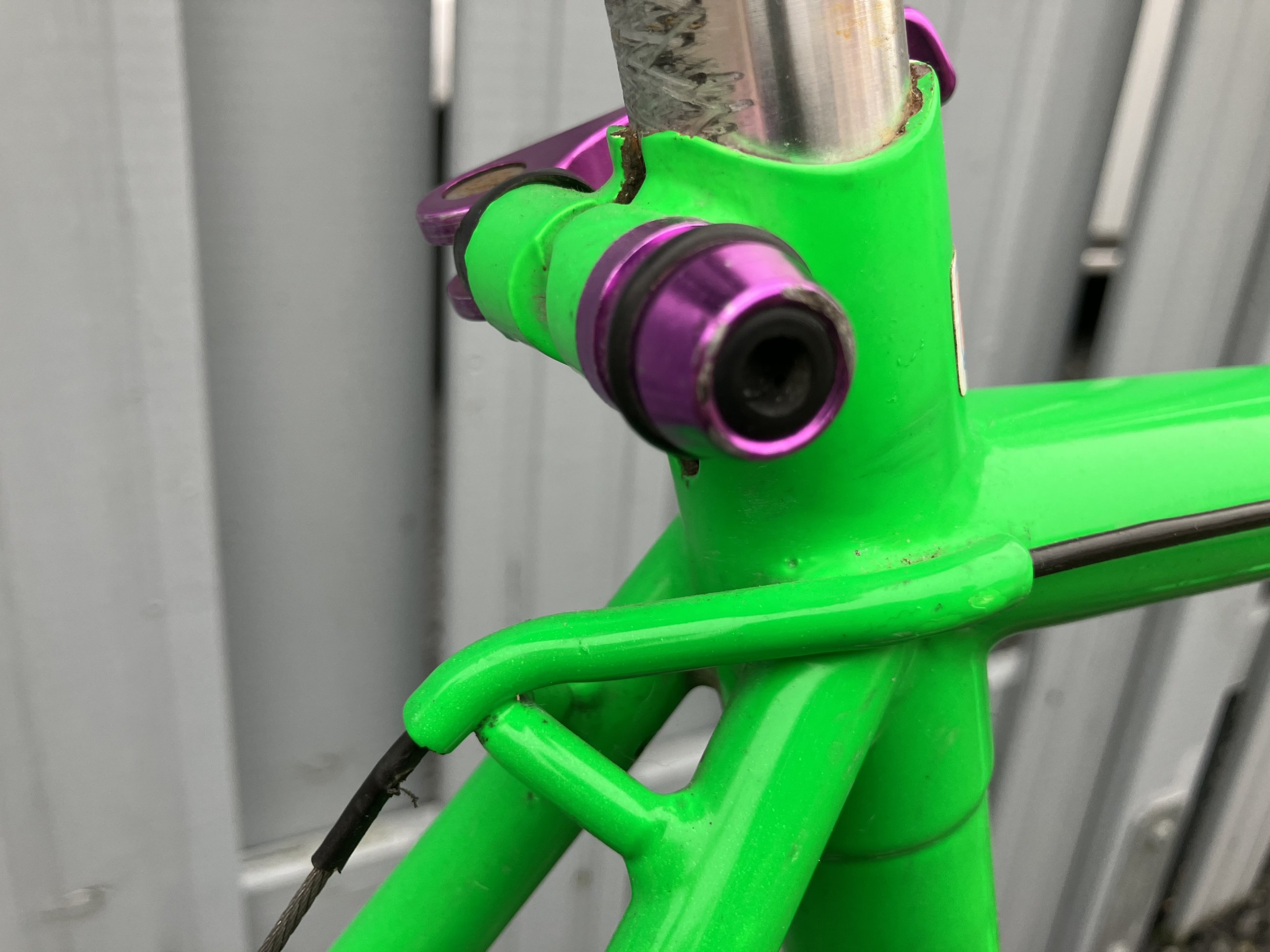

Ob hier jemand weiß, wo die geschweißt wurden? USA doch hoffentlich…
Die ovalisierten Rohre sind so abgefahren schön…. 🥰
Niemand eine Idee zum Vorbau bzw. Erfahrungswerte bei der Rahmengröße? 🤔
Hier mal zwei sachdienliche Videos zum Thema Manitou I, Video 1 ist mein Favorit!
Video 2, was für eine fiese Brücke…🤢
Scheint ja alles irgendwie kein Hexenwerk zu sein, allerdings mal wieder eine Masse Arbeit auf Halde… Lohnt sich aber!
