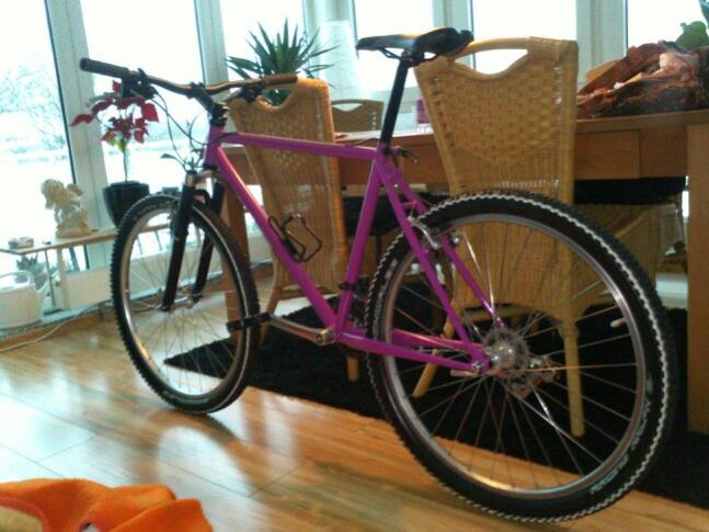

Kleiner Zwischenstand! Bin echt begeistert, genauso wie meine Freundin. Ist bisher richtig gut geworden!!!

schaut doch schon mal ganz gut aus ! :)
Und wenn s auch noch gefällt, umso besser ! :daumen:
Aber erzähl doch mal n bisserl mehr ! Was hast jetzt für nen Steuersatz drin, welchen anderen Teile hast noch verbaut ?
Mit der Schaftlänge der Gabel scheinst ja noch mal Glück gehabt zu haben. Aus den einen Bildern sah da ja schon sehr knapp aus.
Viel Spaß noch weiterhin !
Gruß Frank
Ich glaube zu sehen, da ist noch gar kein Steuersatz drin! Könnte knapp werden.
Der Vorbau sieht auch etwas lang aus, wie man in früher halt hatte. Deiner Freundin wird ein kürzerer, der auch noch steiler nach oben geht, sicher besser gefallen. Das kann natürlich später, nach eingehender Fahrprobe, noch leicht geändert werden.

Richtig erkannt, Steuersatz war zu dem Zeitpunkt noch nicht montiert. Habe aber nochmal tierisch Glück gehabt, denn wäre der Gabelschaft nur einen mm kürzer gewesen, hätte ich mir was einfallen lassen müssen. Jetzt endet dieser knapp oberhalb der oberen Vorbaubefestigungsschraube.:daumen:
Der Steuersatz, welcher montiert wurde ist ein ganz einfacher von Rose für 10,95€ und der Vorbau ein 110mm von Xtreme. Wollte eigentlich auch einen kürzeren verbauen, jedoch hat sich die Wahl als sehr positiv entpuppt, denn Frauchen fühlt sich sehr wohl in der Sitzposition. Zumindest was man auf die schnelle beurteilen kann.:cool:
Leider muss ich mir nun aber was für die Vorderradbremse überlegen, da dieser Stützarm nicht mehr zwischen Steuersatz und Vorbau passte :mad:
Ich denke ich werde es vorne mit einer V-Brake ausprobieren und den Canti-Hebel dran lassen. Vielleicht klappt das ja.
