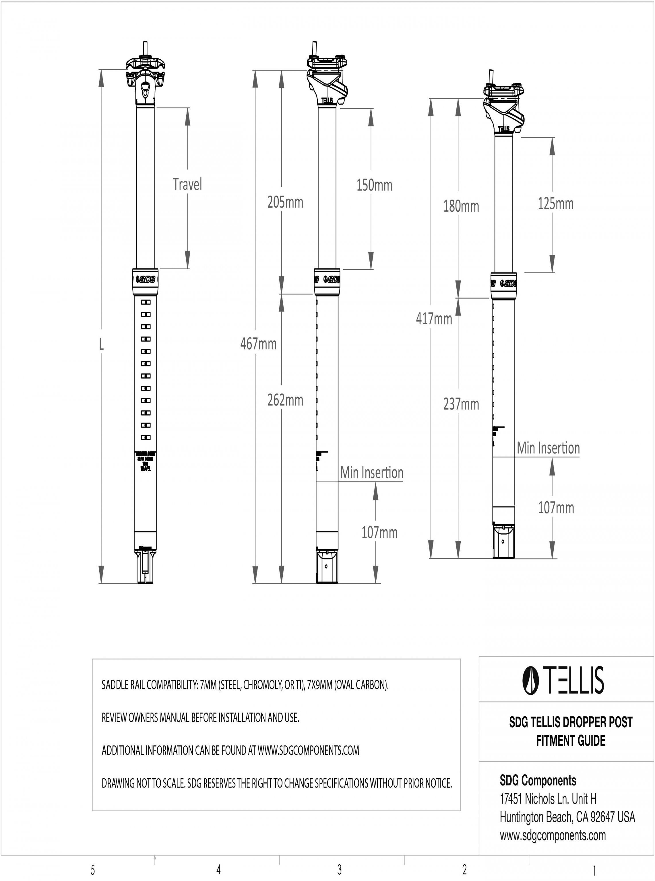

Hier mal die Abmessungen im Vergleich zur Rock Shox Reverb
