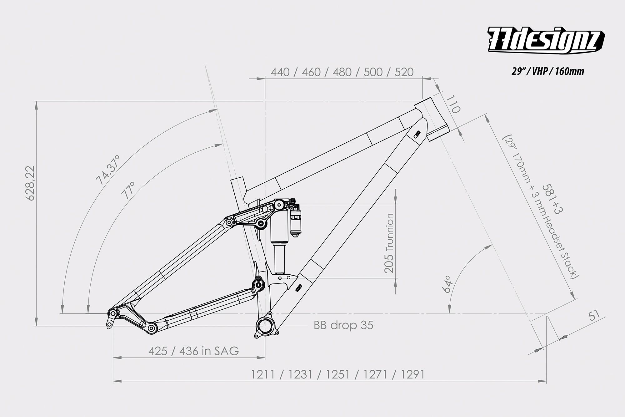

Sorry, ich habe falsch zitiert. Auf der Grafik steht 440/460/480/500/520.
Aber im Artikel von @Hannes steht nun tatsächlich 460-540 mm. Auf PB ebenfalls.
Ob das jetzt effektiv bedeutet, dass kürzer nicht mehr möglich ist...? :ka:

Wie ist das jetzt eigentlich mit der Geometrie? Ist die Custom oder fixfertig? Irgendwo auf Pinkbike (?) stand doch letztens, dass die Custom möglich sein wird?
Ich muss auf jedenfall mal Geld bereit legen...
Die Geo wird insofern Custom als das du 3 Sitzrohrlängen mit 6 Reach Varianten kombinieren kannst. Ggf. bieten wir später auch noch längere Steuerrohre an das hat für uns aber nicht die ganz große priorität.

@Skunkworks: Steuerrohr ist soweit ich weiß Tapered für ZS44/ZS56. Man könnte also einen Winkelsteuersatz verbauen. Oder aber stellt das Heck auf die hohe Position; wer keinen racig flachen LW möchte, sucht ev. auch kein niedriges BB... Optionen für verschiedene Geschmäcker sind vorhanden.
Im Anhang die Geo-Daten, welche @giaco77 in nem früheren Thread mal gepostet hat. Reach nun von 460-540 wählbar, ansonsten hoffentlich halbwegs aktuell (?).
Fast aktuell im nächsten Artikel zur Video Serie gibt es die Finale Geo.

Ganz genau so wird es sein ;-) 420 / 450 / 480 am Sitzrohr und dann Reach von 440 bis 540 in 20 mm Schritten. Also 18 mögliche Größen.
