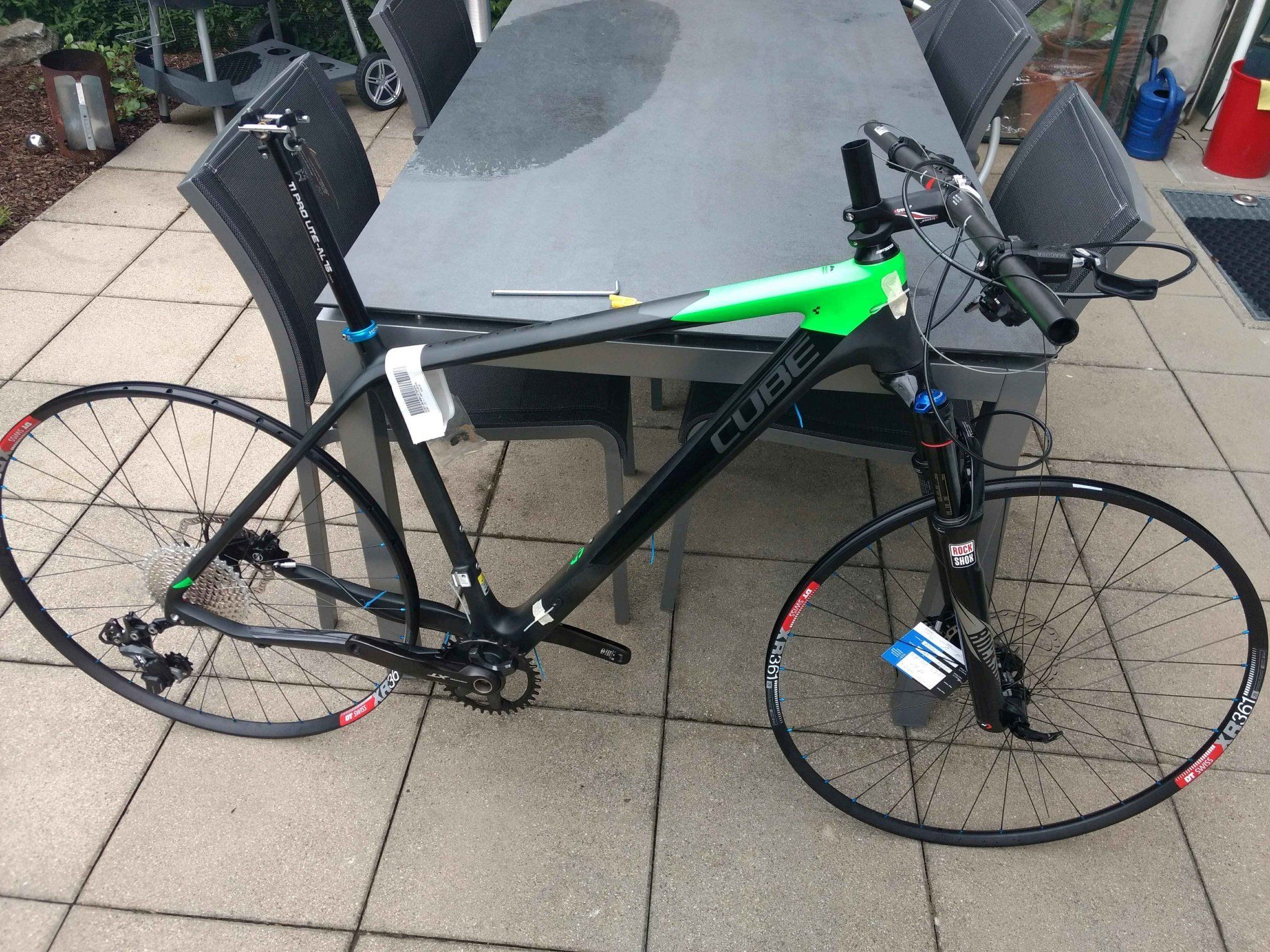

Nachdem jetzt ein paar Tage vergangen sind, hab ich nach und nach ein paar Komponenten für den aufbau bestellt und erhalten.
Schaltung ist eine XT 1x11. Beim Innenlager hab ich meinen ganzen Mut zusammengenommen und selbiges mit einer Gewindestange und großen Unterlegscheiben (erfolgreich) eingepresst.
Gabel ist eine RS Reba. Bremsen hab ich Magura MT Trail Sport genommen. Der Laufradsatz ist von actionsport mit Funwork Naben und DT XR361 Felgen. Das ganze mal kurz zusammengesteckt sieht man weiter unten.
Jetzt aber meine Fragen.
Achsstandard ist beim Rahmen mit X12-142 angegeben. Passt da diese Achse in der x12-135/142 Ausüfhrung.
https://www.bike-components.de/de/Syntace/X-12-Steckachse-p24463/
Angegeben ist da ja Kompatibilität: geeignet für Liteville 101, 301, 901. Aber wenn´s der selbe Standard ist müsste es ja gehen, oder?
Nächstes Problem. Ich bekomm die Vorderradbremse ums verrecken nicht schleiffrei eingestellt. Sieht so aus als ob die Scheibe minimal zu weit innen sitzt. Da gibt es ja so Shims bzw. Distanzstücke damit die Scheibe weiter raus wandert, soll ich das mal probieren. Wobei das doch auch ohne solche Bastellösungen funktionieren sollte. Jemand einen Tipp?
Grüße Reinhold

Das Schaltwerk hast du falsch montiert. Das ist ein DirectMount- bzw. DM-Schaltauge am Rahmen. Bedeutet das du das Schaltwerk ohne die Achseinheit an das Schaltauge montieren mußt. Das steht so wie du es jetzt hast viel zu weit ab.
Wenn du hier auf dem Bild vergößerst siehst du es.
Das Ding muß weg:
Dabei seit
26. Oktober 2004
Punkte Reaktionen
Oh,das hab ich nicht gewusst. Das erspart mir jetzt sicher ein paar üble Flüche bei der Montage.
Danke.
Es gibt Kombinationen die ohne Discshims nicht einstellbar sind. Als Bastellösung würde ich es jetzt aber nicht bezeichnen.
Ja. Die geben halt nur die Kompatiblität für ihre eigenen Rahmen an. Liteville = Syntace GmbH. Die Steckachse ist aber wirklich ein Bestandteil des Rahmens und sollte daher im Lieferumfang sein.

Hmmh, wenn jetzt 2 Leute sagen die Achse gehört zum Lieferumfang, dann hab ich sie vielleicht doch übersehen, im Rahmen war sie aber auf jeden Fall nicht eingebaut. Aber egal, Müllabfuhr war schon da, der Karton ist weg. Shit happens.
Tja und so Shims werd ich mir mal bestellen.

Alles gut, bei den Cube Rahmen muss man die Achse extra bestellen.
Sollte eigentlich bei der Artikelbeschreibung des Rahmens auch dabeistehen.
Gut zu wissen, dann hab ich doch nix verschlampt.
Das heißt zum Rahmenschnäppchen noch mal so 30 - 60 Euronen für die Achse dazu .:mad:
Wobei das jetzt auch nicht die Megasumme ist. Aber stimmt schon, bei so einem Selbstaufbau gibt's einige Sachen die man vorher nicht einkalkuliert hat, vor allem wenn man's zum ersten Mal macht, finanziell lohnt sich das eher nicht. Aber das hab ich eigentlich schon vorher gewusst.

Ich hab mir so ne ähnliche in den Warenkorb gelegt, spart noch ein paar Gramm, wenn ich den Hebel zuhause lasse.:)
https://www.bike-discount.de/de/kaufen/dt-swiss-rws-mtb-plug-in-steckachse-659649

Dann passt sie . Aber dir ist klar das du , wenn du den Hebel zuhause läßt , unterwegs das Laufrad nicht ausbauen kannst um etwaige Reparaturen vorzunehmen .
Seh ich auch so.
Entweder eine mit Inbusaufnahme, die man Zuhause/am Auto mit Drehmoment und unterwegs mit Mini-Tool bedienen kann, oder eine mit Hebel. Aber abnehmbarer Hebel? :ka:
Macht eigentlich nur Sinn, wenn man immer ohne Bordwerkzeug unterwegs ist...

Bestellung ist schon raus. Aber wenn ich das Bild in meinem Link richtig interpretiere, hat der Hebel auch einen Inbus, d.h. ich kann die Achse auch mit einem Minitool, das sowieso immer dabei ist, öffnen und schließen.
