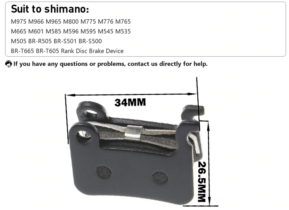

Welche Beläge und Scheiben fahrt ihr?
Sind wohl kompatibel mit den Shimano M515/M525 Belägen - damit gibt es dann eine Menge Auswahl von Shimano, Jagwire, Trickstuff, Swisstopp, 3min19sec..
Ich fahre aktuell an der TRP Spyre vorn einen Semimetallic-Belag, und hinten Resin, beides aus China. Also billige Massenware. Scheiben sind TRP 160/140
Auffällig ist das vorn eine erhöhte Lautstärke herrscht, aber auch etwas mehr Bremsleistung. Die Standfestigkeit ist etwas besser auf längeren Abfahrten - der Metallicbelag heizt sich stark auf, macht quietschend schleifige Geräusche, verzögert aber wunderbar. Hinten heizt sich auch auf, es klingt irgendwann rau und kratzig, die Verzögerung ist kaum noch da. Deswegen werde ich auch hinten auf Sinter setzen wenn die Resin durch sind.
Anzumerken ist noch das die Sinterbeläge bei Nässe kurz quietschen bis die Feuchtigkeit weg ist, das machen die Resin garnicht.

Beläge kann ich empfehlen, Scheiben sind die mitgelieferten 160/ 160
Die Quaxar vorne sind bei Nässe laut, bis sie trocken sind.
Betriebstemperatur ist höher als bei Resin, dann ist die Bremswirkung aber besser.
Verschleiß ist geringer, vermutlich kürzere Lebensdauer der Scheibe ( so weit bin ich noch nicht)

Ich grab das Thema mal aus
Und zwar Juin Tech R1
https://www.aliexpress.com/item/1005003585000105.html
Welche Bremsbelaege passen da? Ich hab irgendwo ein Bild gesehen, da sahen sie so aus wie die aelteren Shimanos Typ A01, aber das kann auch taeuschen.
Exotische Bremsbelaege die man nirgends nachkaufen kann waeren fuer mich ein Ausschlusskriterium, sollte schon was sein was man nachher noch kriegen kann 😳
https://www.lordgun.com/shimano-original-deore-xt-a01-s-br-m775-brake-pads-1
Hier noch ein Screenshot vom Aliexpress mit Abmessungen und grossem Bild:
Weiss da jemand mehr?? TIA 😁
