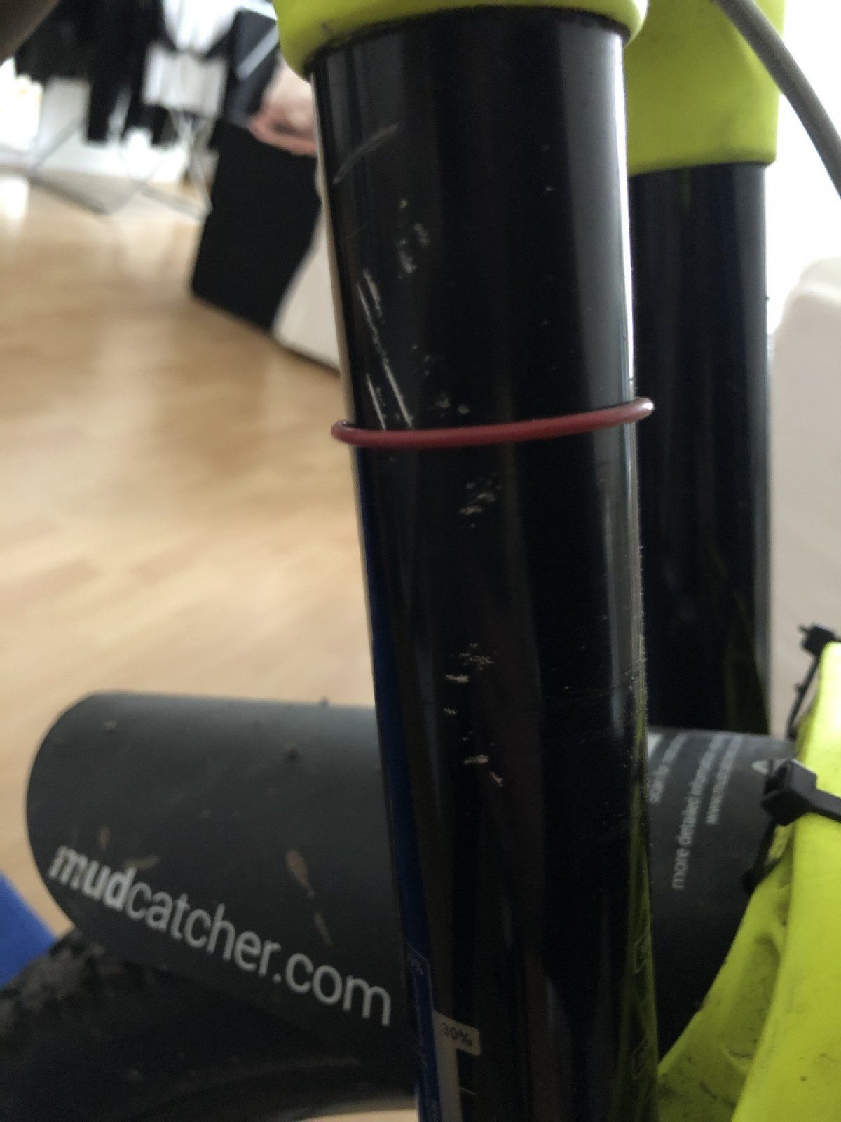

Würde ich ja gerne mal in der Anwendung sehen, wenn ich das ja wirklich plan schleife mach ich ja auch Riefen in die Intakte Beschichtung? Oder ist das Spachtelmaterial so viel weicher als die Orignialoberfläche?
Gibt es wirklich den Bedarf für solch ein Set? Ich kenne niemanden, der das schon mal benötigt hätte. An den Standrohren anschließend zu schleifen halte ich auch nicht für Sinnvoll. Wie hart muss ein Stein einschlagen, um eine Macke im Standrohr zu erzeugen??? Beispielbilder wären toll. Noch ein paar Carbonmatten dabei und man kann Carbonrahmen flicken.
Hier mein freund, und das war nicht mal hart, sondern bei ca. 5kmh
