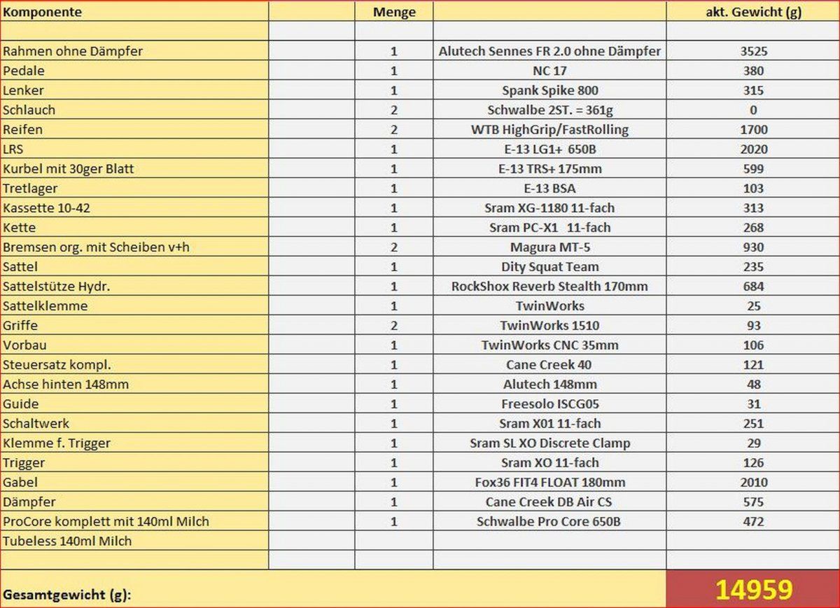

Sennes FR 2016 geht sehr wohl zum Touren. Allerdings muss man den 64° Lenkwinkel auch mögen wenn´s steil bergauf geht.
Ich komm damit überall hoch wie früher mit Lyrik U-turn am Rosebike.
Durch das sehr kurze Steuerrohr (110mm) bleibt die Front sehr tief und ist trotz 180mm Fox-Gabel fast genauso hoch wie beim alten Rose Beef Cake FR mit 140mm Steuerrohr und abgesenkter Lyrik.
Der Reach (L) mit über 470mm ist zum Touren fahren sowieso super (bin 182cm lang).
Der CaneCreek Dämpfer passt auch und kann per CS Hebel ziemlich zäh in der LSR/LSC gehalten werden.
Das Gewicht passt nach kleinen Änderungen auch ... siehe hier:
http://www.mtb-news.de/forum/attachments/sennes_fr_2016_eigenaufbau_partlist-weight-jpg.520664/
PS: aber in sehr schnellen Steinfeldern/Wurzelteppichen ist die Fox Gabel bis jetzt weit hinter meiner alten U-turn mit selbst ermitteltem Shimstack. Bin auf 50PSI und offenem LSC / Rebound 6 Klick von auf nach zu. => ziemlich harsch. Wiege 72kg.
