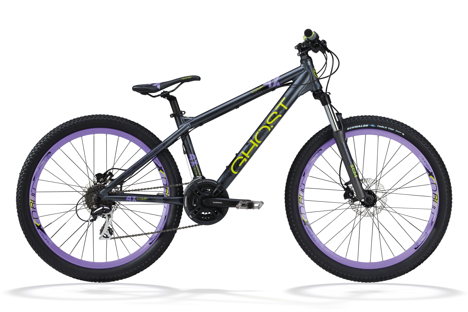

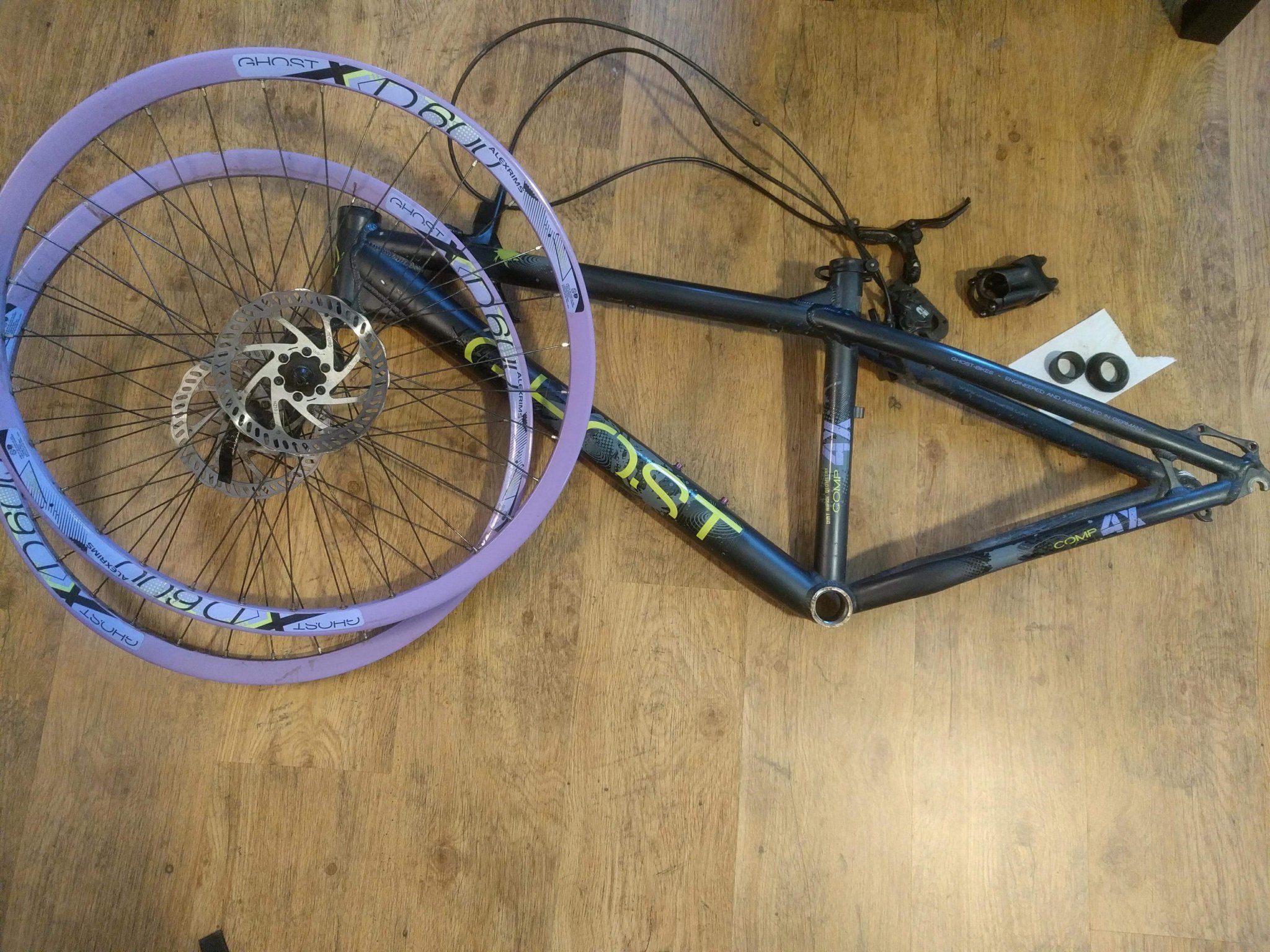

Ich suche für mein wunderhübsches 26“ Ghost 4x Comp, welches grade von meinem (Weltbesten :p ) Freund komplett getuned wird, eine Federgabel die bei meinem Gewicht etwas taugt. Ich habe schon einige Stunden mit der Forumssuche und meiner „Liste“ verbracht, jedoch fehlt es mir grade etwas an Aktualität.
Alsooo:
Ich bin 164 cm groß und wiege zarte 47 kg. Ich suche eine Federgabel die bei dem Gewicht noch gut funktioniert und schwarz ist, wegen der Optik zu dem schwarz/violetten/gelben MTB. Ich fahre übrigens eher "spazieren" ;) ... durch den Wald, aber auch auf Straßen. Wenn, dann um die 40 km. Mit viel Steigung, aber noch ohne jumps oder drops oder was auch immer, weil das hier auch mein erstes MTB werden wird. :)

Wie es ausschaut brauchst du schon male eine Gabel mit durchgängig 1 1/8" Gabelschaft (also keine Tapered). Frage ist dann noch welche Einbaulänge/ Federweg zu dem Rahmen passt (80 oder 100mm). hm...schwierig.
Ansonsten würde ich bei dem genannten Gabeln und dem Fahrprofil zur R7 greifen (deutlich besser als die Skareb).
Zwar mit 230€ deutlich über deinem Budget aber dafür neu (vom Amazon)

Ich kann auch nur sagen leg die Euros noch drauf und nimm die R7 . Eine andere Möglichkeit währe noch wenn dein Freund verrät ob der Rahmen einen ZS Steuersatz unten hat . Dann gäbe es die Möglichkeit eine tapered Gabel einzubauen u. da wüßte ich was das in dein Buget passt , plus einen entsprechenden Steuersatzunterteil .

Genau, es ist keine Tapered. :) 100 mm Federweg wären perfekt... 120 mm würden auch noch gehen. 80 mm ist arg niedrig.
Ah, das ist gut zu wissen, ich hätte gedacht, dass die ungefähr gleichwertig wären.
Leider passt die neue R7 farblich nicht. Ich bin da so ein kleiner "alles muss passen" Farbfreak. Aber die älteren R7er waren ja nicht blau und weniger rot.
Optisch fände ich die Rock Shox Reba (welche Variante auch immer) oder die Rock Shox Recon mit dem matten schwarz halt echt hübsch. Aber Optik ist ja nun mal auch nicht alles bei einer Federgabel. :D Davon passt keine so richtig?
Also... er sagt dass es den ZS Steuersatz hat, aber es sich kostenmäßig mit dem Steuersatzunterteil nicht lohnt. :ka: Was wäre denn deine Idee?

Mein Freund hat mir jetzt Probehalber ne Judy Hydra Coil reingebaut (Ölbad und Feder) und eine Seite leer gemacht, wenn ich das richtig verstanden habe... Zumindest federte sie ganz gut, als er mir das eben über Videotelefonie zeigte. Ist erstmal nur zum testen. :)
