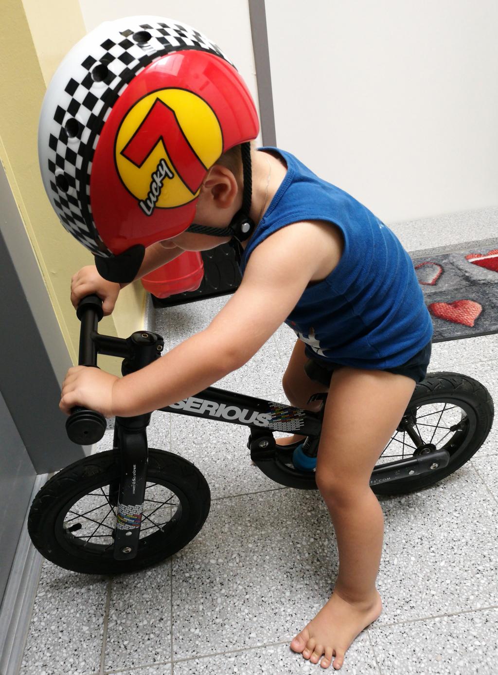

Hallo,
ich habe meinem Sohn das Laufrad Serious Kid Pushbike mit 12" Laufrädern gekauft. Er fährt voll gerne damit, jedoch ist das Lenkrad etwas zu weit vorne und würde das gerne umbauen. Also müsste ich wohl den ganzen Vorbau wechseln. Doch welche Teile nehme ich da genau? Vielleicht könnt ihr mir da weiter helfen.

Erstmal ne Begriffserklärung, damit Du nicht die falschen Teile suchst:
- Fahrräder haben kein LenkRAD ;)
- Euer Laufrad hat eine Lenker-Vorbau-Einheit (LVE)
- Der Vorbau ist das kurze Teil mit zwei Klemmen, der den Gabelschaft mit dem Lenker verbindet
Wenn Du da etwas umbauen willst, brauchst Du einen Lenker und einen Vorbau, dessen Klemmdurchmesser zum Lenker passen muss. Bei so kleinen Rädern sieht der alte 25,4er Standard am besten aus, finde ich.
Irgendwie sieht die Geo nicht wirklich gut aus... ich frag mich, ob sich da ein Tuning überhaupt lohnt... Der Lenkwinkel sieht sehr steil aus und in Verbindung mit der Tatsache, dass die Gabel keinen Versatz hat dürfte das Gerät wohl recht unruhig sein. Versuch mal, ob es sich durch nur am Sattel halten schieben und sicher leken lässt... wenn nicht hilft das Laufrad nicht wirklich beim Erlernen des Fahrens. Weil Kurvenfahrten werden durch Gewichtsverlagerung und nicht durch das Bewegen des Lenkers eingeleitet... der Sitzwikel sieht wiederum recht flach aus... d.h. mit zunehmenden Sattelauszug wandert dieser wieder weiter vom Lenker weg... ich befürchte, dass einzig sinnvolle Tuning ist ein kompletter Austausch :(
Edit: Kann man eigentlich den Sattel in der Neigung verstellen? Der sieht aus, als wäre Neigung fest. Was bei dem Sitzwinkel echt ziemlich beschi... wäre.
Ja genau, es ist unruhig sobald mein Sohn schneller fährt und die Füße anheben muss. Es wackelt dann hin und her. Ich kenne mich mit den Geometrien zwar nicht wirklich aus aber mein gesunder Menschenverstand sagt, dass das nicht passen kann. Mein Sohn muss sich ziemlich strecken, um das Lenkrad fassen zu können. Genau das ist auch der Grund warum ich an einen Umbau denke.
