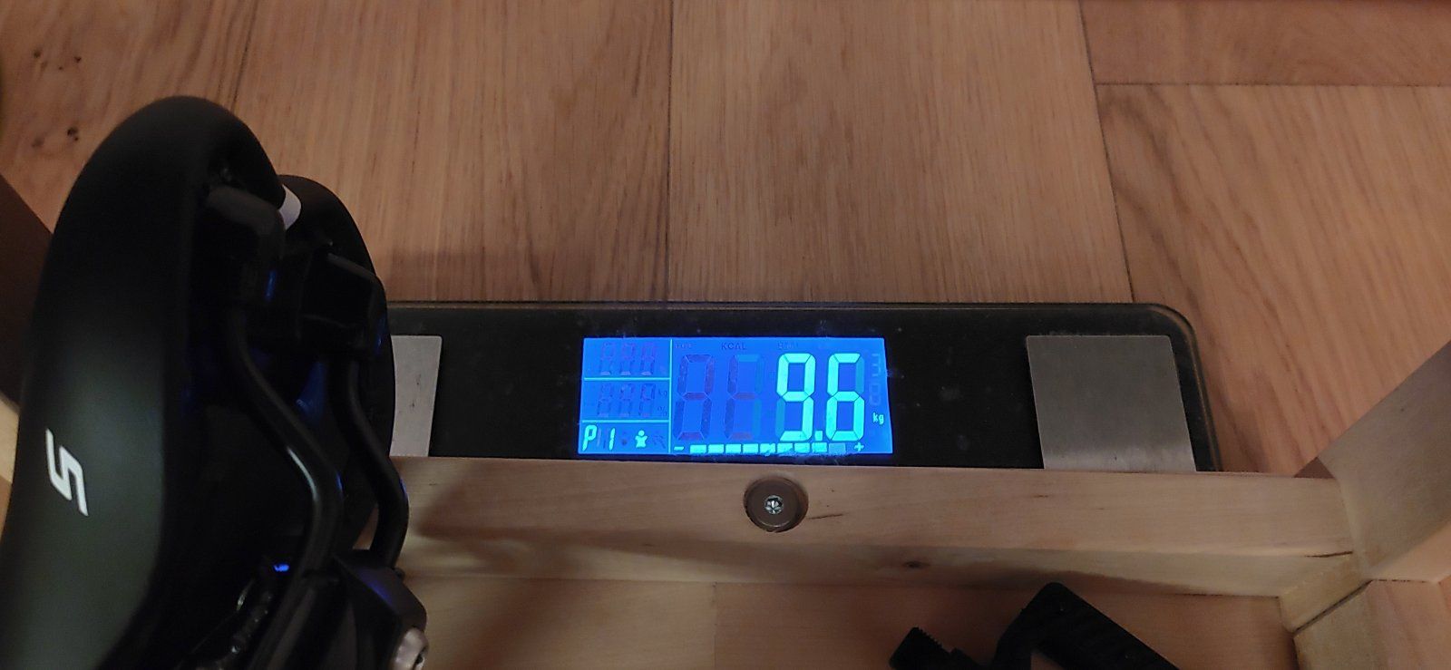

Nach dem Zusammenbau natürlich die spannendste Frage: Stimmt das Gewicht? Unsere Personenwaage zeigt tatsächlich 9,6 kg im fahrbereiten Zustand an, kann sich sehen lassen in Anbetracht des Preises!

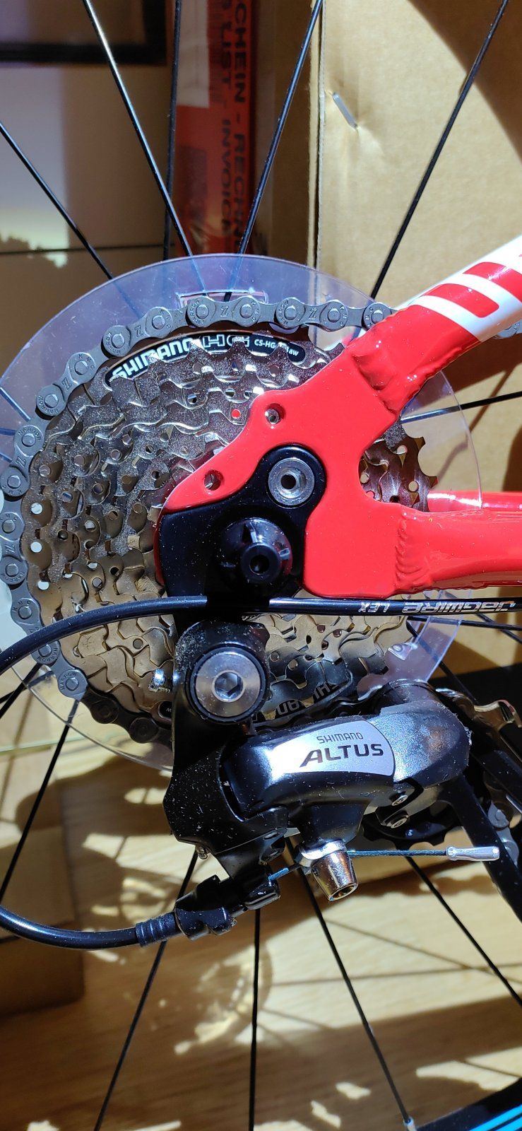

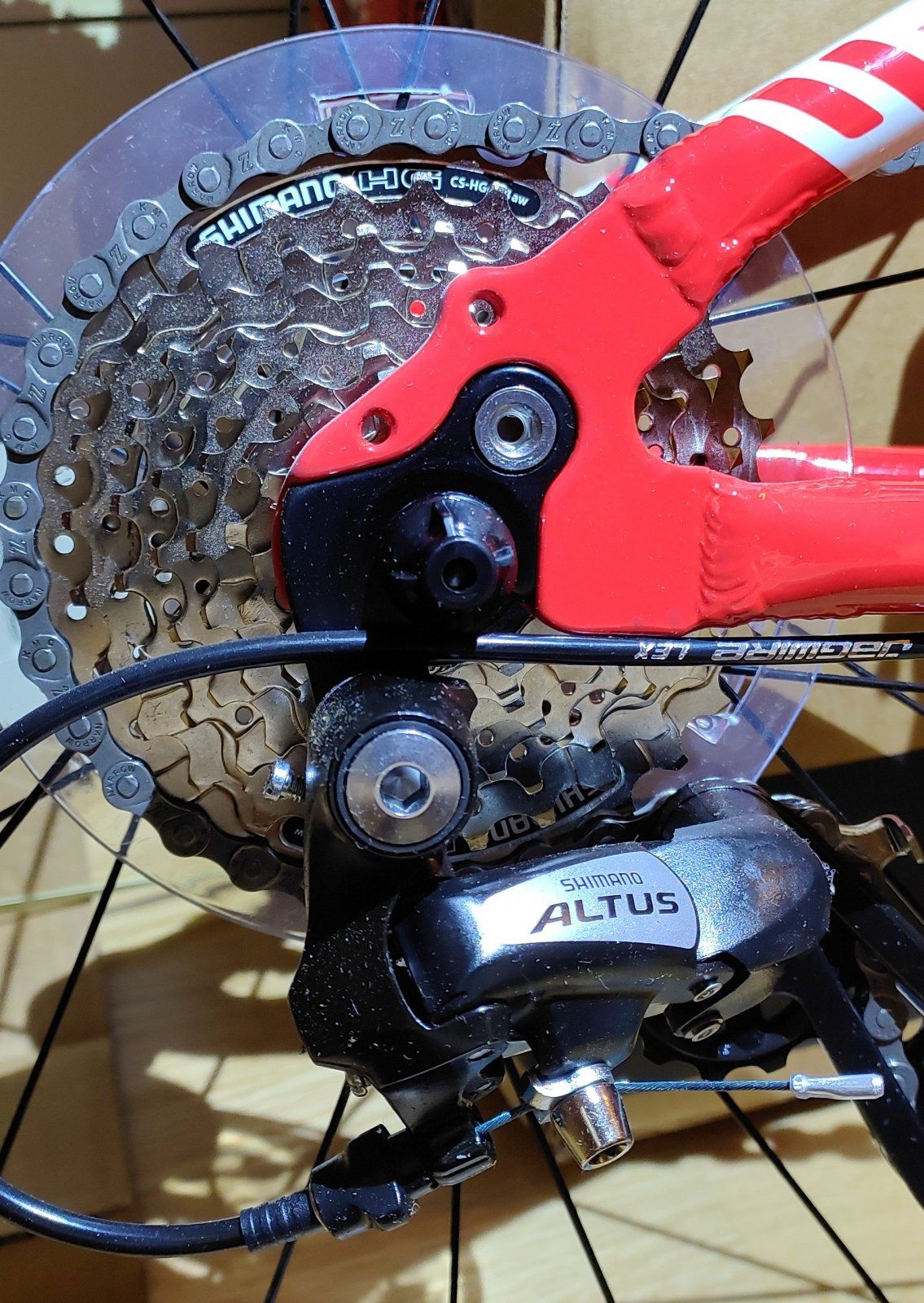

Weiterer Pluspunkt: Jagwire Züge sind serienmäßig dabei, hier zusammen mit der HG-41 7-fach Kassette und der Altus Schaltung:
EDIT:
Entgegen der Angaben auf der Website ist es tatsächlich eine 8-fach Kassette! Das Fahrrad wird ja immer besser :)

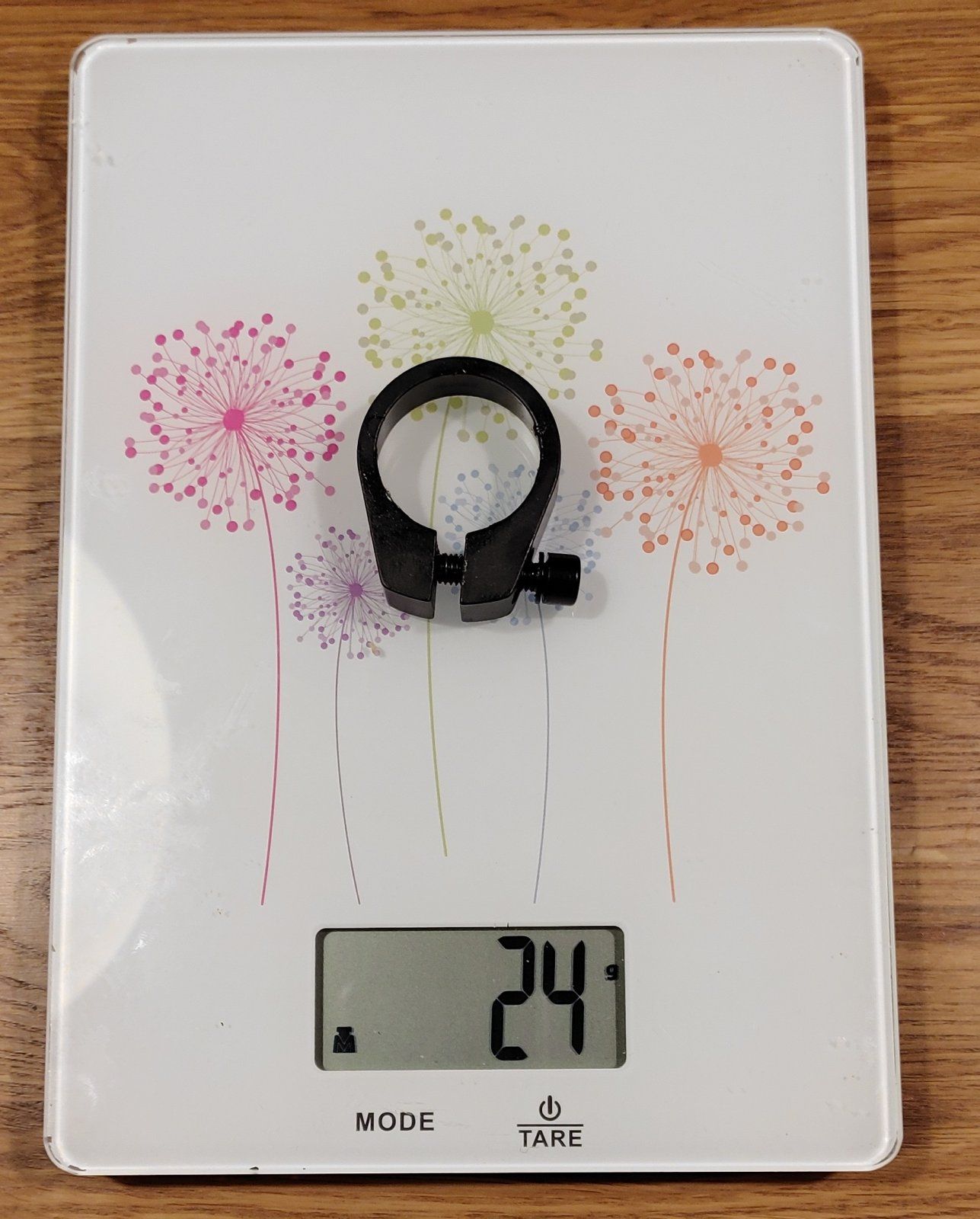

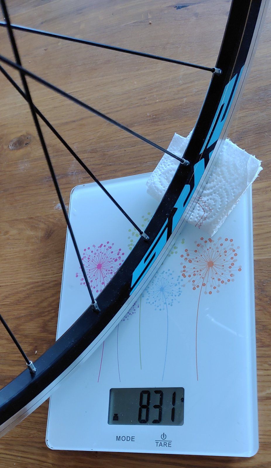

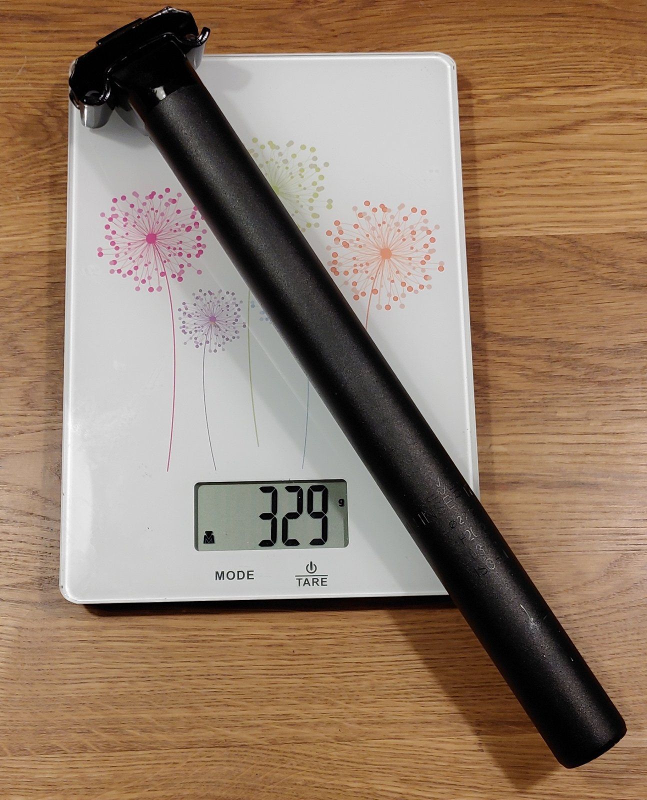

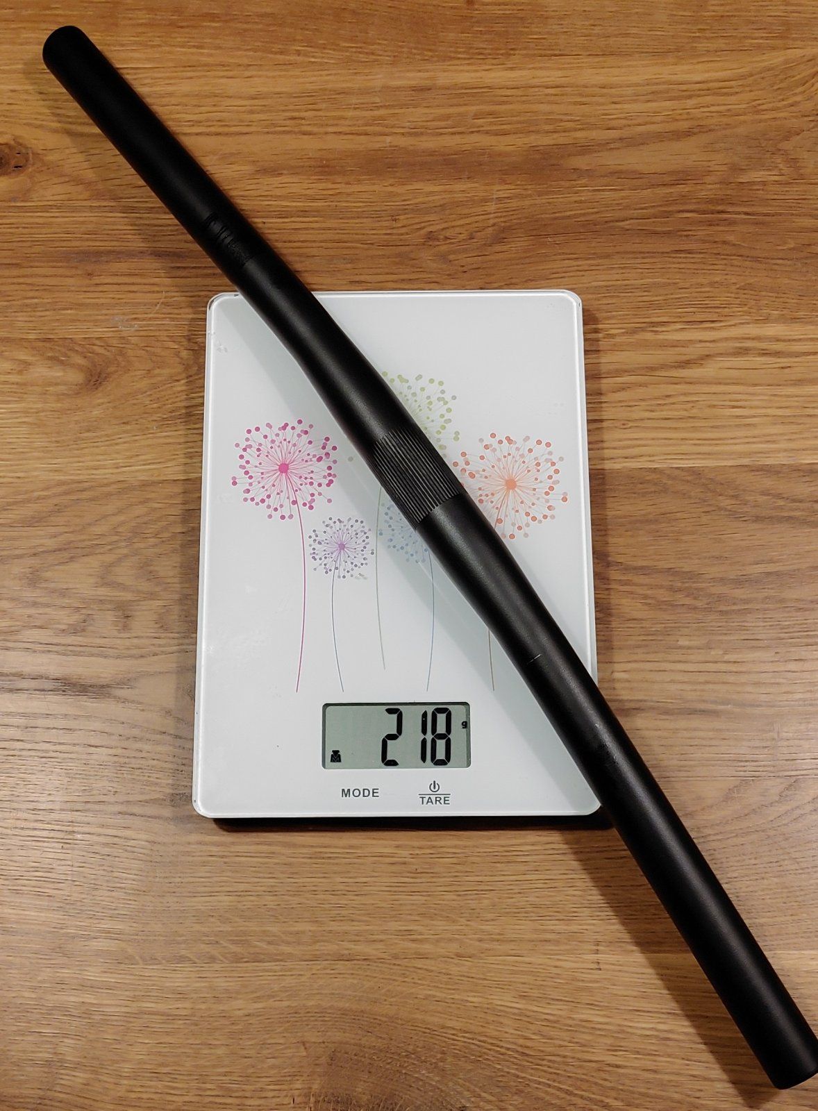

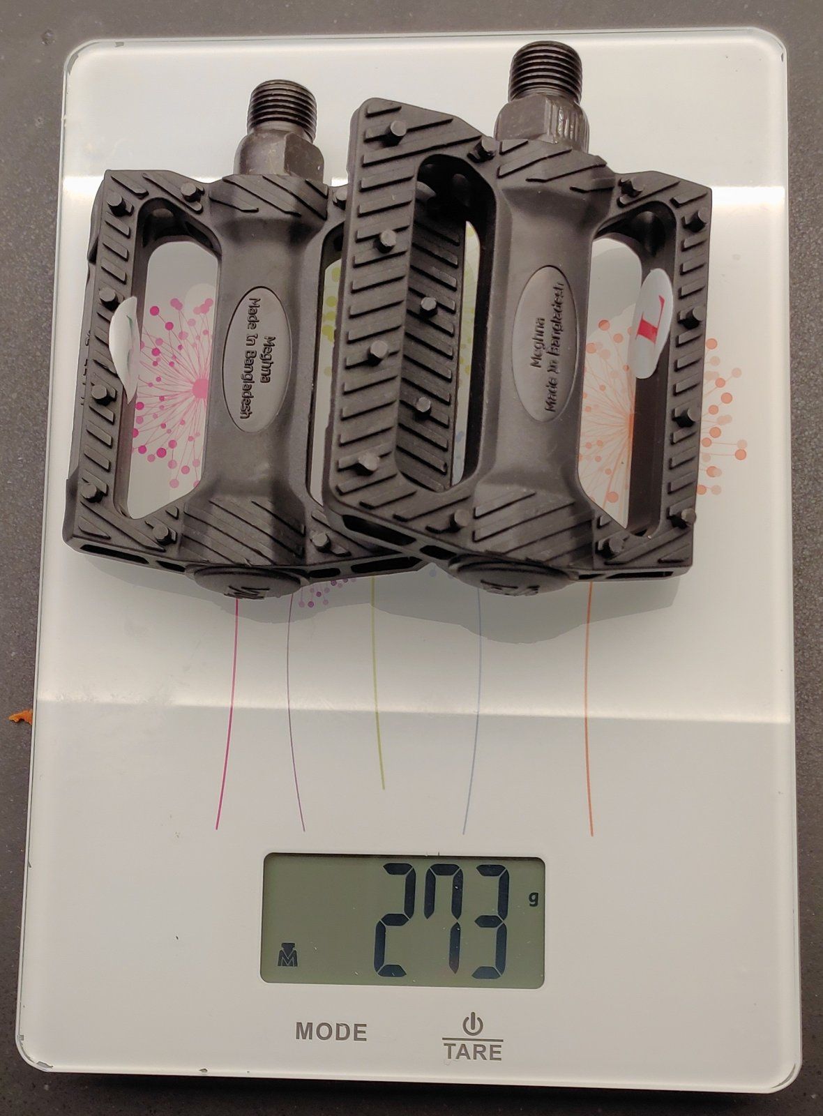

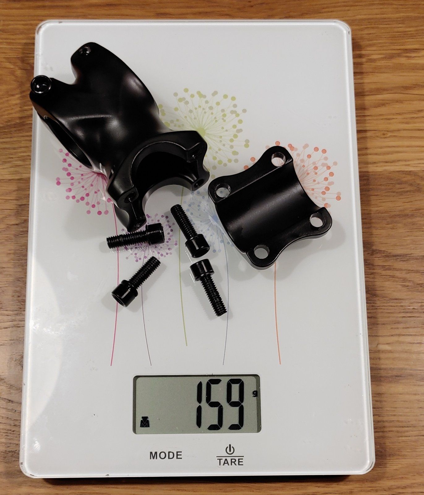

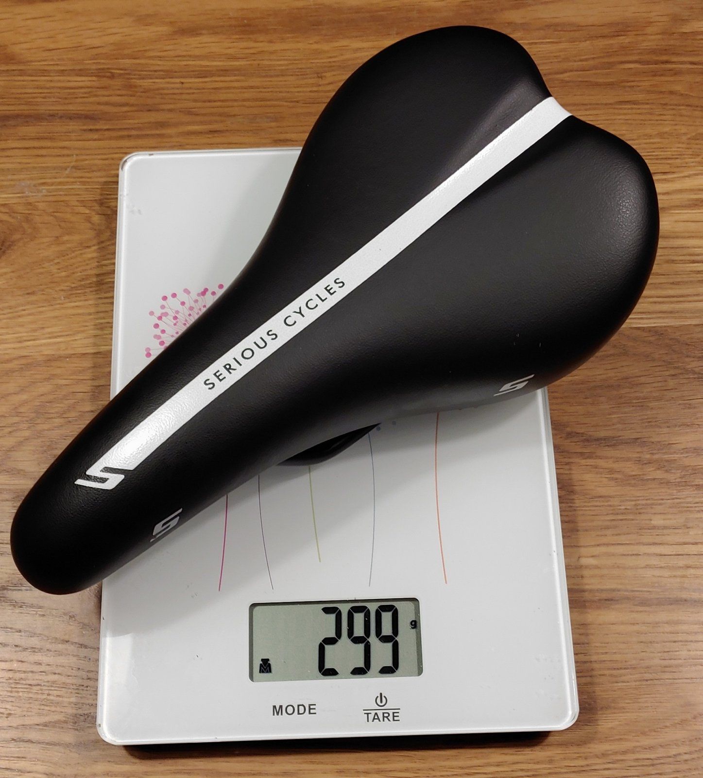

Aber das ganze geht mit Sicherheit alles noch ein bisschen leichter, hier ein paar Einzelgewichte:
Wie ihr seht, gibt es beim Thema Gewicht noch reichlich Optimierungspotential, obwohl ich nach wie vor positiv überrascht bin. In die weitere Überlegung kommen natürlich noch Reifen und Schläuche. Unabhängig vom Gewicht wird aber auf jeden Fall die Kurbel getauscht, die verbaute 140 mm wird durch eine 127 mm ersetzt.

Habe es jetzt quasi komplett zerlegt, weiterhin positiv überrascht aufgrund der sehr guten Verarbeitungsqualität, das einzig negative bisher: Felgenband nicht sauber aufgezogen.
Hier die restlichen Gewichte:
Vorderrad:
Hinterrad inkl. Kassette:

  • Vorbau: 35 mm Ultra Light aus China, 9,63 €, - 85 Gramm
  • Lenker: 500 mm Carbon aus China, 20,25 €, - 100 Gramm

  • Sattelstütze: 100 mm kürzen, 0 €, ~ 50 Gramm

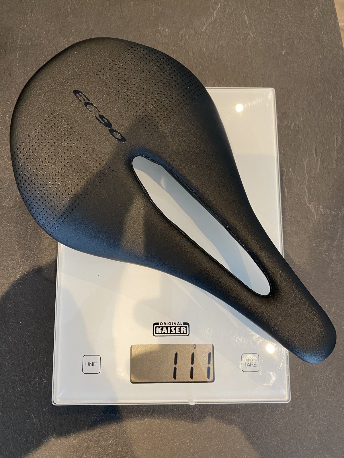

  • Sattel: 66sick El Nino, 19,90 €, - 119 Gramm
Ergibt in Summe eine Gewichtsersparnis von 780 Gramm bei deutlich erhöhter Funktionalität und Wertigkeit! Bei den Teilen bin ich noch unschlüssig:
  • Pedale: XLC PD-M15

Den El Nino Sattel haben wir zusammen ausgesucht, freut sich total auf den "coolen" Sattel!

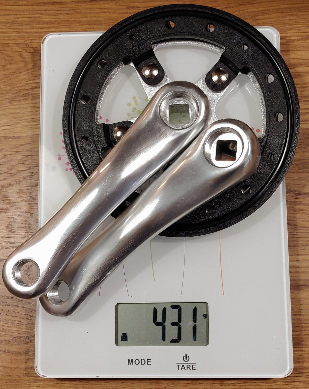

... und weiter geht's, Kurbel ist da, mit 431 Gramm sogar leichter als angegeben:

KurbelKUbikes 127 mm, 32 Zähne34,95 €125 Gramm
Summe54,85 €231 gramm
EDIT
Die Kurbel ist natürlich tatsächlich 7 Gramm schwerer als angegeben, hab mich verschaut :D
Was die Kurbel angeht, da hätte ich eher zur Rotor-Kurbel von KaniaBikes mit LK 104mm gegriffen.
Die gibt es auch in 127mm (404g) und sieht deutlich stylischer aus. Man hätte da dran ein günstiges Narrow-Wide-Kettenblatt (gerne auch in bunter Farbe) montieren können und die Übersetzung wäre noch etwas flexibler anpassbar (z.B. 30T).
Der geringe Mehrpreis wäre mir das Wert gewesen. Bitte nicht als Kritik auffassen.

Bei der Kurbel war dann auch der Preis ein wenig Thema, hätte ja in Summe mehr als das doppelte gekostet mit Kurbelarmen, Kettenblatt und Kettenschutzring. Wenn er mit den 32Z nicht klarkommt, wird das ganze dann wieder interessanter.
Die Sattelstütze könnte doch auch gegen eine Carbon-Stütze aus China mit dem halben Gewicht getauscht werden oder traust Du hier nicht?
Hab bei Ali jetzt tatsächlich eine schöne Carbon Sattelstütze in 27,2 x 300 mm gefunden für 13,74 € inkl. Versand, da konnte ich nicht widerstehen:
https://de.aliexpress.com/item/32836971353.html
Ich setze mich dann ein paar Mal drauf, wenn sie danach noch funktioniert, sollte es safe sein :)
