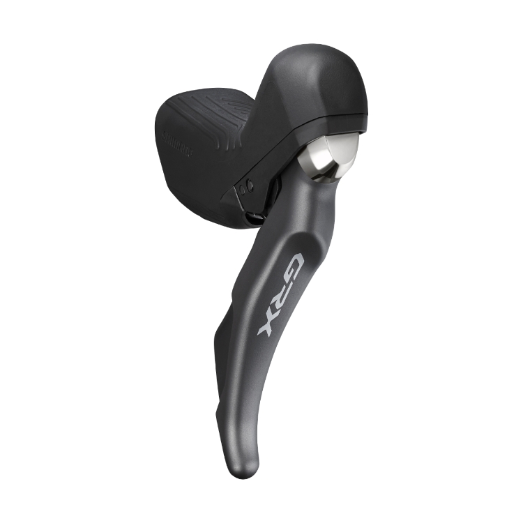

Shimano 11 fach STI mit 12-fach Schaltwerk kombinieren
einfach11
einfach11
Registriert
23. Februar 2021
Reaktionspunkte
1.818
Ort
einfach11
das ganze ganz normal als einfach 11 mit einer 11 Fach Kassette
https://www.bike24.de/p1821089.html?sku=2814108
https://www.bike24.de/p1322957.html
wird das was , wenn man das Schaltwerk ganz normal auf 11 fach einstellt, also begrenzt?
Das gleiche habe ich am Mtb mit einem 12-fach SLX Schaltwerk und 11-fach Schalthebel und 11-fach Kassette gemacht. Hat super funktioniert, weil den Schaltweg der Schalthebel vorgibt und das Schaltwerk ja links und rechts begrenzt werden kann.
Du willst bestimmt mit dem 822 Schaltwerk eine 11-46 Kassette fahren. Vor dem gleichen Problem stand ich auch und habe mich dafür entschieden, mein 812 Schaltwerk mit einem langen SGS Käfig vom XT M8000 Schaltwerk umzurüsten.
Aber grundsätzlich glaube ich, dass deine Idee auch funktioniert.
nö Kassette tut es bei mir im Flachland die 11-32 mehr als das , mir geht es tatsächlich um die Optik :-)
Um mal zurück zum Thema zu kommen (manchmal gibt's ja tatsächlich Leute, die das möchten, nach dem sie fragen:rolleyes:):
Es gibt einfach wenig Informationen dazu. Offiziell geht's nicht, inoffiziell gibt's Berichte, nach denen es geht. Z.B. hier bei Reddit, wobei da auch gemischte Resultate in den Kommentaren stehen: https://www.reddit.com/r/gravelcycl...t_works_11_speed_1151t_cassette_12_speed_grx/
Wahrscheinlich hilft nur: ausprobieren und bitte hier berichten :daumen:
