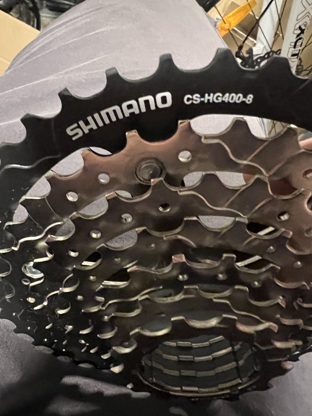

Habe heute die Teile bekommen. Aber die Kassette ist nur 7 Fach anstatt 8 Fach ? Shimano CS-HG400-8 EDIT: Das Ablussritzel und der Verschluss ist aus der Verpackung gefallen und lag zum Glück im Versandkarton.
Plus Abschlußritzel.
Also 8-fach. Alles O.K.
Wo ist das Abschlußritzel? Und der Verschlußring?

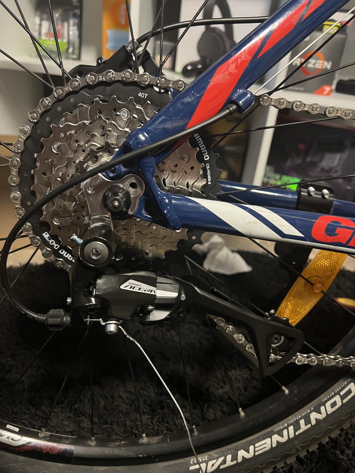

Die Kette ist viel zu kurz oder? Wenn ich hinten und vorne aufs größte Ritzel Schalte.
Die Kette habe ich nicht gekürzt.

Nein, das stimmt schon so. Beim Fahren soll man, wenn man auf dem großen Kettenblatt vorne ist, die beiden größten Ritzel nicht schalten. Zum Bestimmen der Kettenlänge kann man das aber schon machen.
Alles klar, das sieht mir nämlich viel zu kurz aus und das man vorne und hinten nicht aufs Größten Ritzel schalten darf war mir tatsächlich neu 😅
Sollte man nicht aber es ist besser wenn die Kette passt das man nicht sofort die schaltung zerstört wenn man ausversehen doch rein schaltet.
Ich fahre bei mir trotzdem gross gross
