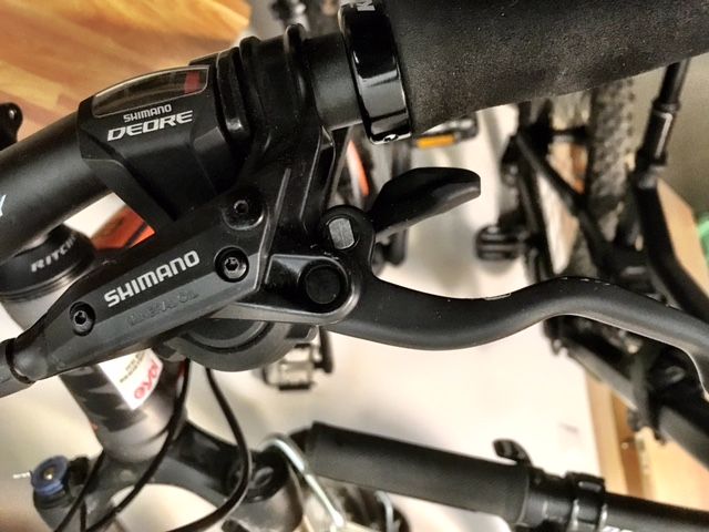

Guten Morgen,
Kann vielleicht jemand anhand dieser Bilder die abgebildete Shimano-Bremse identifizieren? Würde gerne rausfinden ob/wie man an dieser Bremse die Hebelweite verstellt, freue mich auch da über Hinweise, hab am Hebel nichts gefunden.
Schöne Grüße, Robert

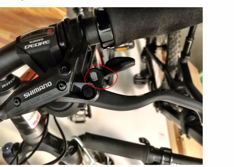

Qualität der Schraube ist allerdings katastrophal ... ist ein 2mm-Inbus, und auf beiden Seiten war die Schraube nach ein paar Umdrehungen ausgerundet und der Inbus hat nicht mehr gegriffen ... zum Glück ging es mit einem kleinen Torx dann noch ...
