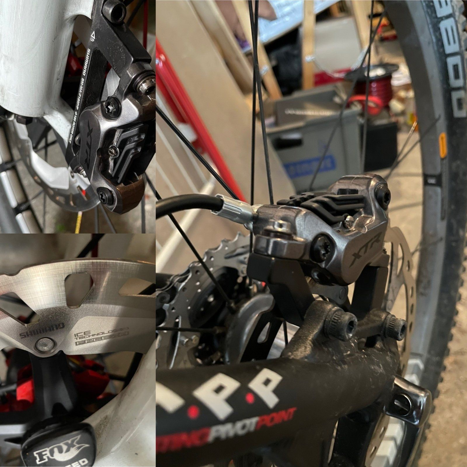

Also gestern habe ich mein Rad von meinem Mechaniker geholt.
Habe jetzt auf meinem 26" und der 970 XTR Gruppe mit den Dualcontrols die 4 Kolben Bremsanlage oben
Bremsleitungen mussten erneuert werden ( da andere Aufnahme )
sonst alles eig. "Plug & Play"
Heute erste Ausfahrt gemacht und der erste Eindruck war schon ein Hammer - muss sie aber erst " einbremsen "
Aber kein Vergleich zu den 2 Kolben :)
