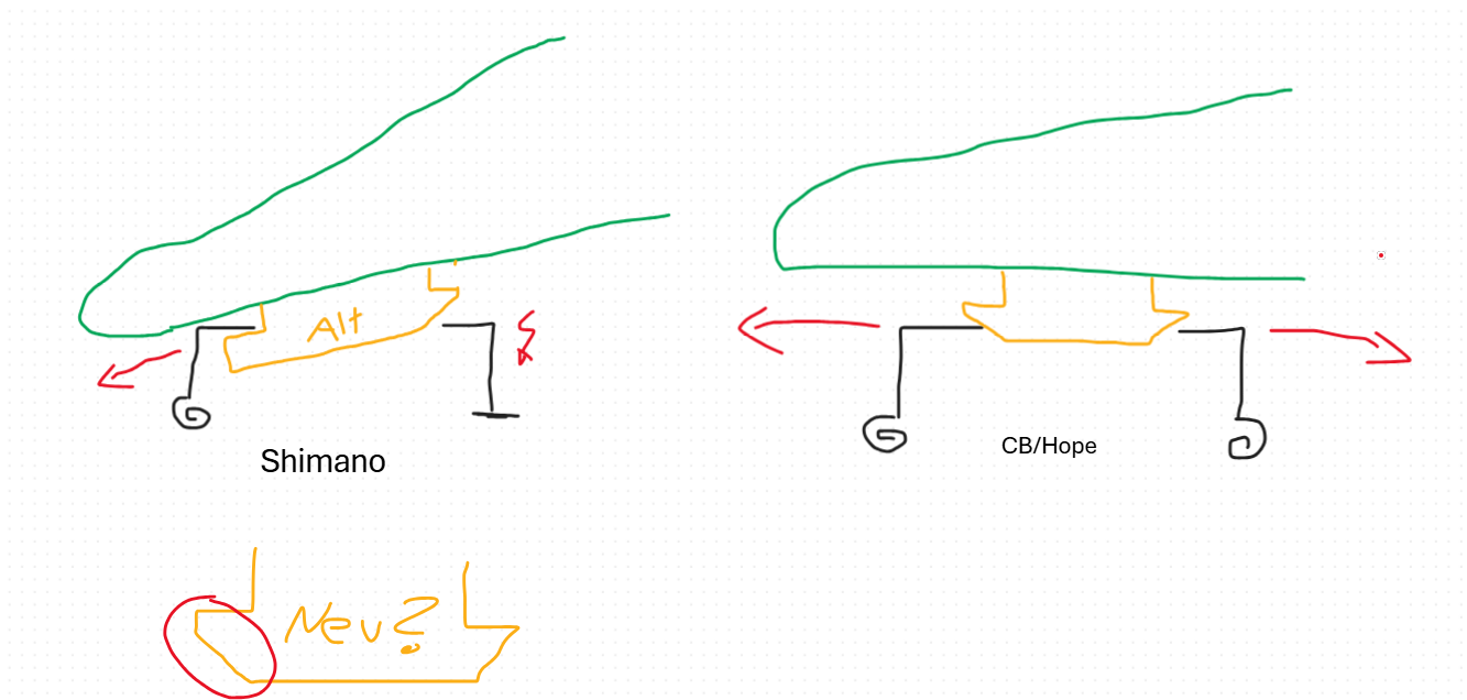

Toe First, Heel First oder einfach draufsteigen, alles ist möglich.
Das Ausklicken funktioniert wie bei SPD, das Einklicken ist so einfach wie bei Crankbrothers, aber deutlich definierter. Meiner meinung nach sind die die zwei gefederten Backen absolut notwenidg dafür. Wenn Shimano jetzt nur den Cleat anpasst, bleibt ja die hintere Backe des Pedals fest. Erschliesst sich mir nicht wie man da einfach draufstehen können soll.
Wenn Shimano das jetzt doch auch bietet und ich wieder dieselben Schuhe auf allen Standard-Testbikes mit klassischen SPD-Pedalen nutzen kann, wäre das ein echter Fortschritt. Hope pedale gönnt man sich halt doch nicht auf allen Bikes. Ode ich verdiene einfach zu wenig.
Ich glaube nicht, dass das was miteinander zu tun hat -> es sind andere Flächen, welche die Pedale beim Einstieg aufhebeln als die, die sie beim Ausstieg aufhebeln. Nur weil man die eine Fläche ändert, kann die andere ja trotzdem gleich bleiben.
Bin da eh skeptisch. das Ein und Ausklickgefühl wird ja schon von der Pedalkonstruktion beeinflusst. Die scheint ja identisch zu bleiben.

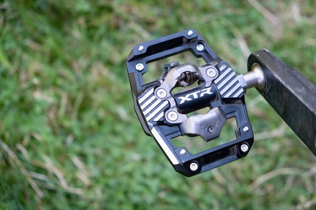

Denke der Unterschied wird minimal sein, die Platten sehen fast genau so aus wie die alten. Kompiniert mit den neune XTR PD-M9220 Pedale könnte es schon ein Versuch für mich wert sein. Die Hope Union TC Klickpedale wären dann auch noch eine Option. Gruss cola

Interessanter wär ja das neue XTR Pedal, das gleichzeitig vorgestellt wurde. :)
Also jetzt ein Crankbrothers-System, aber mit einstellbarer Auslösekraft.
Nein eben nicht... bei CB sind sowohl der vorder als auch der hintere Bügel/Backen gefedert. bei Shimano ist das nur vorn der Fall. HInten ist fest. Weswegen das mit dem Einfädeln ja immer so ein Ding ist.
Ich kann mir den Bilder nach sowas vorstellen.
