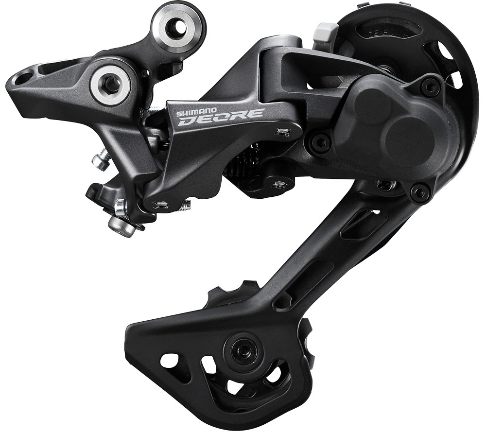

Ich antworte mal unabhängig von der momentanen Liefersituation:
Auf Deine Nabe hinten passen alle 8- bis 11fach-MTB-Kassetten und 8- bis 10fach Road-Kassetten von Shimano. Von Sunrace und SRAM gibts sogar 12fach-Kassetten die dort passen würden, allerdings kann es damit dann in einem 28er Richtung Speichen zu Kollisionen kommen.
Die gewünschte Kassette gibt es, allerdings funktioniert mit zwei Kettenblättern vorne nur die 11-42:
Dazu würde dann die Deore M4100-Gruppe passen:
Umwerfer braucht es wegen der schmäleren 10fach-Kette auch neu, der würde sich wegen der großen Kettenblätter eher aus einer Road-Gruppe empfehlen, was ja dann auch mit Deinem alten, linken Shifter zusammenpasst.

Argh Mist, heute ist es scheinbar zu heiß für längere Überlegungen: Du brauchst ja Road-STI's und damit passt das oben verlinkte Zeugs nicht.
Es würde sich die GRX mit 2x10 anbieten, allerdings ist dann auch eine neue Kurbel mit anderen Blättern fällig:

Hi Biker, da die bestellten Teile so langsam nach und nach bei mir eintrudeln, fehlt mir eigentlich nur noch ein passender Umwerfer für 2x10.
Da ich nun doch einen Komplettumbau plane (Kurbel, Kasette, Schaltwerk, Kette und Shifter) würde der oben empfohlene Umwerfer für die neue Kurbel 36/26 nicht passen.
Der Original Claris Umwerfer ist als Down Swing und bezüglich der Zuführung als Down Pull ausgeführt. Die
Befestigung wird mit Schelle am Rahmen erledigt und ist mit 34,9mm angegeben.
Soweit ich das beurteilen kann, gibt es von Shimano nur einen passenden Umwerfer, dass müsste der
Deore FD-M 6025 sein.
Vielleicht kann mir ein erfahrener Schrauber weiterhelfen, damit ich den richtigen Umwerfer bestellen kann!!
