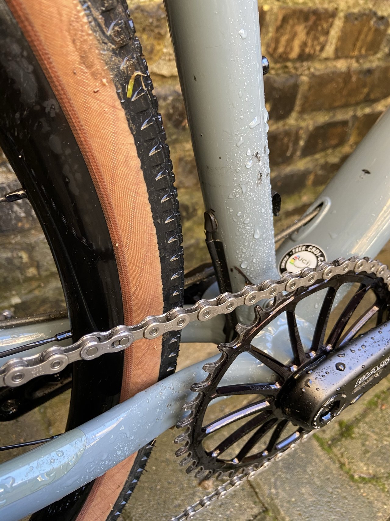

Kleiner Nachtrag, falls sonst jemand auf ein ähnliches Problem stößt. Mir ist aufgefallen, dass sich die Schraube in der Nietmutter der Schutzblechhalterung festgefressen hat. Darauf hin habe ich sie kurzer Hand ausgebohrt und das Di2 Kabel aus dem Unterrohr unterhalb des Tretlagers in diese Bohrung geführt:
Das Kabel für das Schaltwerk habe ich aus dem Sattelrohr durch das Tretlagergehäuse in die Kettenstrebe gefädelt. Nichts davon ist eigentlich so dafür gedacht worden, aber mit Hilfe eines (günstigen) Cable Routing Tools ging es erstaunlich einfach.

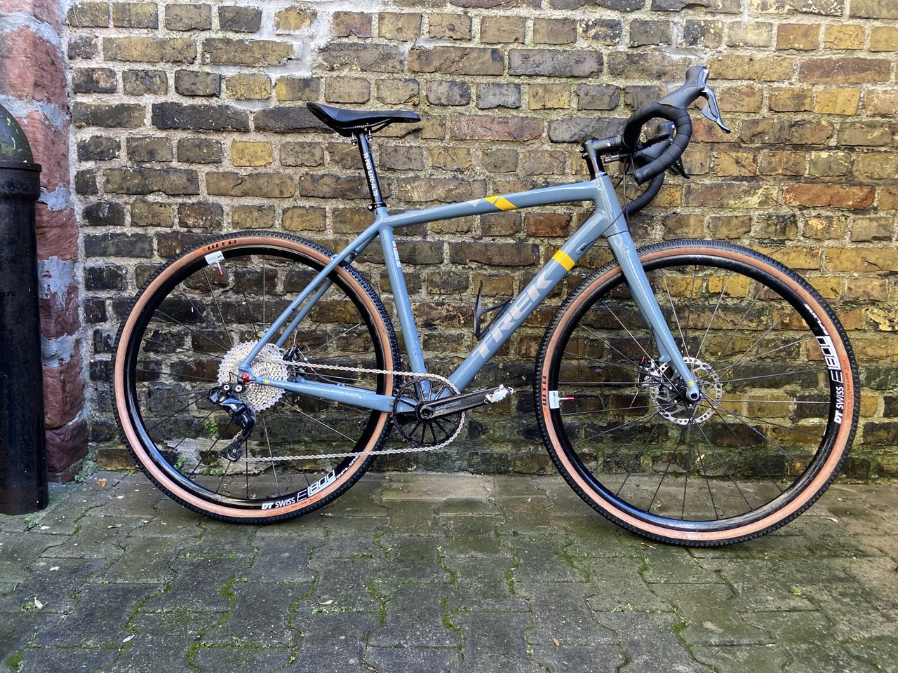

Hier der Gesamtaufbau nach der ersten Tour und anschließender Reinigung:
