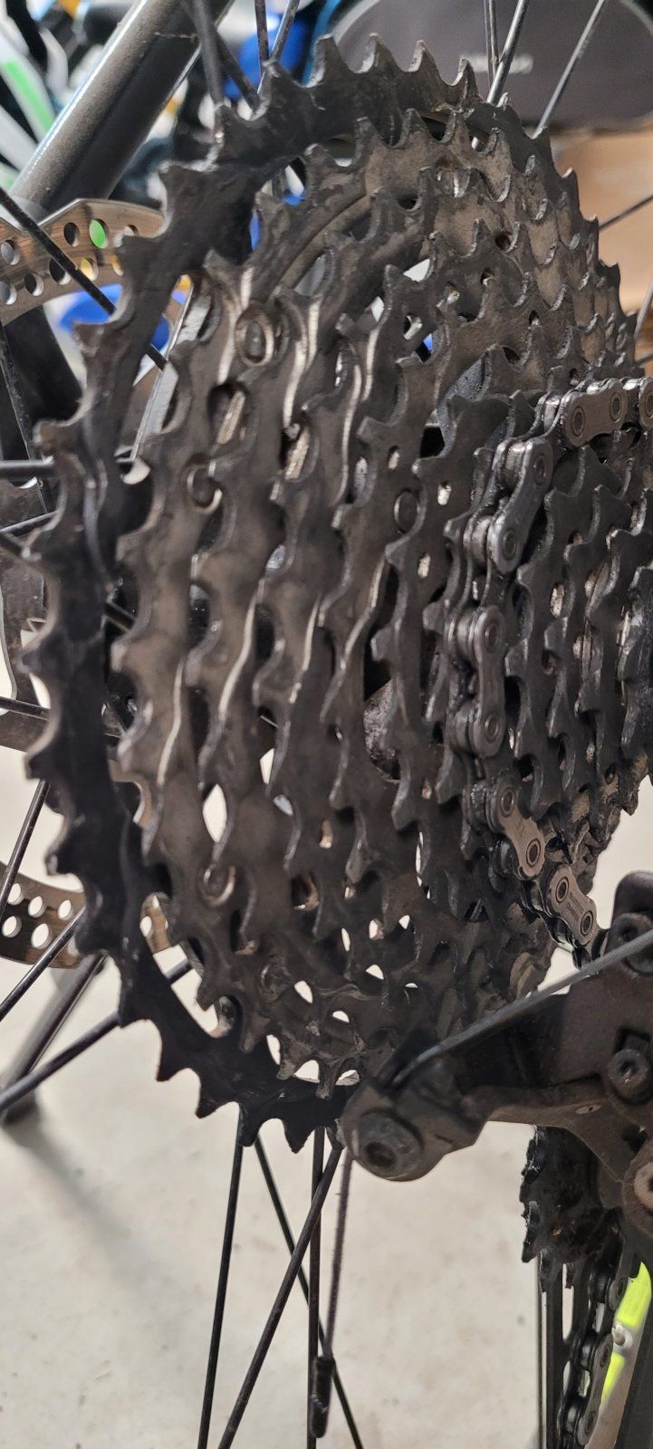

Hier mal ein Bild der Kassette, hat leider heute Abend nur zum Durchbürsten (und Ölen) gereicht.
Wie würdet ihr den Zustand beurteilen?

und was soll man da jetzt deiner Meinung nach erkenne?
Wenn du einen Signifikanten Verschleiß an einer Kassette erkennen kannst ist diese wirklich sehr stark verschließen. Normal läuft die Kette da schon viel früher nicht mehr sauber drüber obwohl die Kassette noch sehr gut aussehen würde.
Ich dachte jetzt naiverweise, dass man mit etwas Erfahrung erkennen kann, wie es um die Abnutzung steht. Dass dem nicht so ist, war mir neu. Das Bild von Bronks zeigt das sehr schön - sowas ist wohl nur im 1:1-erkennbar.
