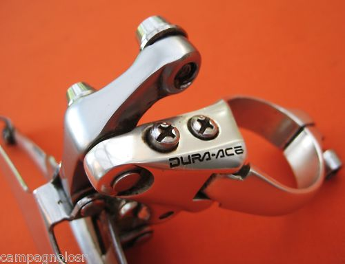

Hallo zusammen,
weiß jemand, ob man sowas auch 3fach fahren kann, wenn man die richtigen Shifter hat oder geht sowas grundsätzlich nicht?
Category: Front Derailleurs
Name: Shimano FD-7403, Dura-Ace 7400
Brand: Shimano
Primary Group: Dura-Ace 7400
Model: FD-7403
Years: Early 1990's
Country: Japan
Weight: 105 grams (Actual), 28.6 band
Quelle:http://velobase.com/ViewComponent.aspx?ID=A0B26A54-6EEB-4D10-934C-F317D8042532&Enum=113&AbsPos=1
Danke euch
Matthias

Re: Shimano FD-7403, Dura-Ace 7400 auch 3-fach?
3-fach dürfte damit nicht funktionieren, erst der 7703 solte das ohne Probleme packen.
Der 7403er war das Upgrade auf die 7410er Low Profile Kurbel
Wie hier ja auch schon rauszuhören ist, liegt es ja auch nicht an den Shiftern sondern an dem Umwerfer selbst.:o
LG
Andre
