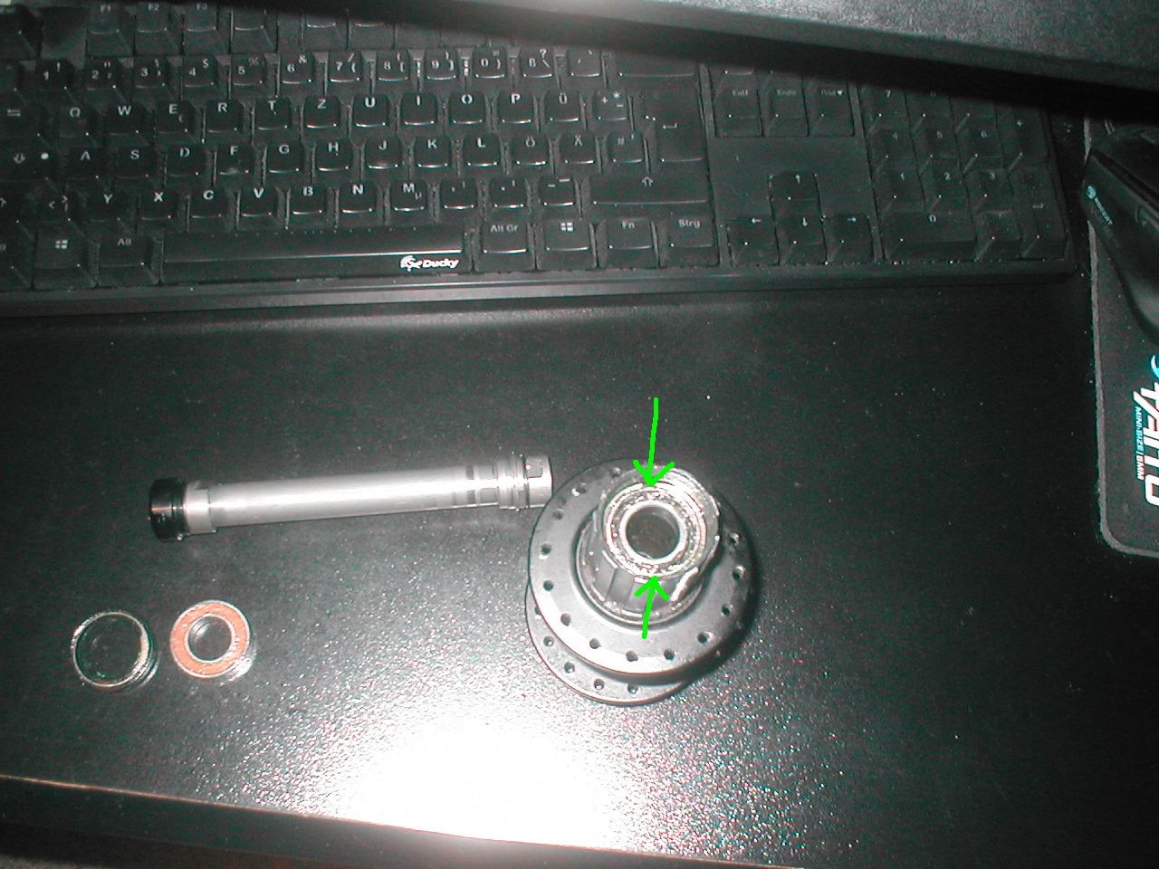

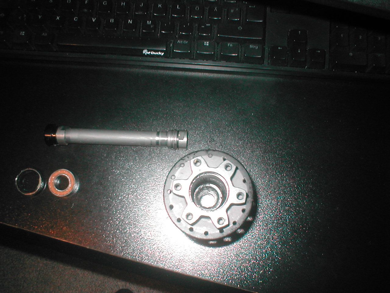

Gefunden :)
Das rechte Lager steckt noch drin. Der Lagersitz hat aussen zwei Schlitze, wo man wahrscheinlich den Freilauf zerlegen kann.
Das kaputte Lager bekomme ich nicht raus, weil es innen keinen Überstand hat.
Dazu hatte ich noch keinen Nerv.
Ich hatte mir damals eine neue Nabe reingewurschtelt, weil ich fahren wollte und aber auch die Felge behalten wollte.

Gefunden :)

Beim rechten Lager hats den Abstandshalter/Käfig zerhauen, dadurch sind die Kugeln aneinander geraten, so dass das Lager Spiel bekommen hat und ein paar Kugeln rausgefallen sind. Die Sache hat sich dann gefangen und der Lagerinnenring lief trocken auf der Achse. Achse eingelaufen :D
Bergamont hat geile Bikes, aber die BGM Naben sind irgendwie nicht so ganz das Gelbe vom Ei, zumindest die für hinten mit Steckachse. Die Lager 🤔
