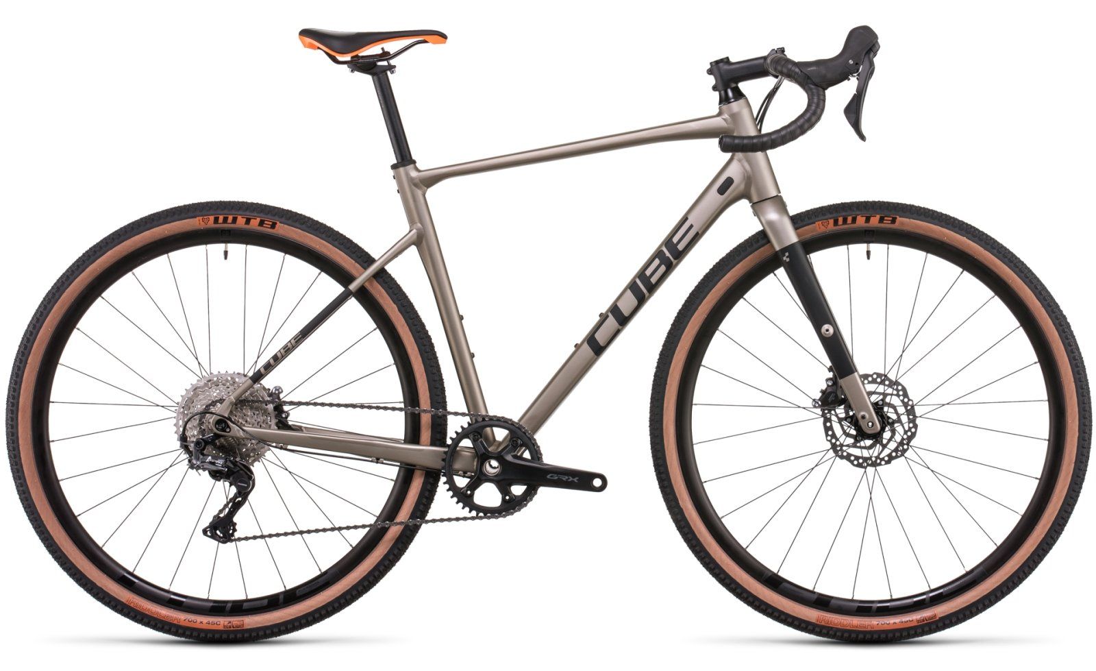

Ich hab mir ein neues Gravelbike Cube Nuroad EX gekauft, aber bei der ersten Ausfahrt hatte ich bereits gemerkt, dass mir das 1x11 auf der Straße zu langsam ist. Kacke. Deshalb würde ich gerne auf eine 2x11 umstellen.
Das es möglich ist, ist mir bewusst. Die Frage ist:
Hat das schon jemand gemacht?
Ist das finanziell rentabel?
Braucht jemand Teile oder gibt jemand mir was ab?
Die Nachteile sind:
- Der Bremshebel links hat keine Schaltfunktion, die ist auch nicht nachrüstbar oder? Hat jemand so einen GRX Hebel?
- Kann ich meine 1x11 Kurbel auf 2x11 umrüsten? Wenn ja wie? Brauche ich da bloß längere Schrauben?
Für den Umwerfer hätte ich so was gewählt:
Umwerfer
Schelle
Das müsste passen, oder?
Teile die ich abgeben würde wären also der Bremshebel links und eventuell die Kurbel, falls ein Umbau nicht möglich wäre?
Vielen lieben Dank für eure Hilfe!

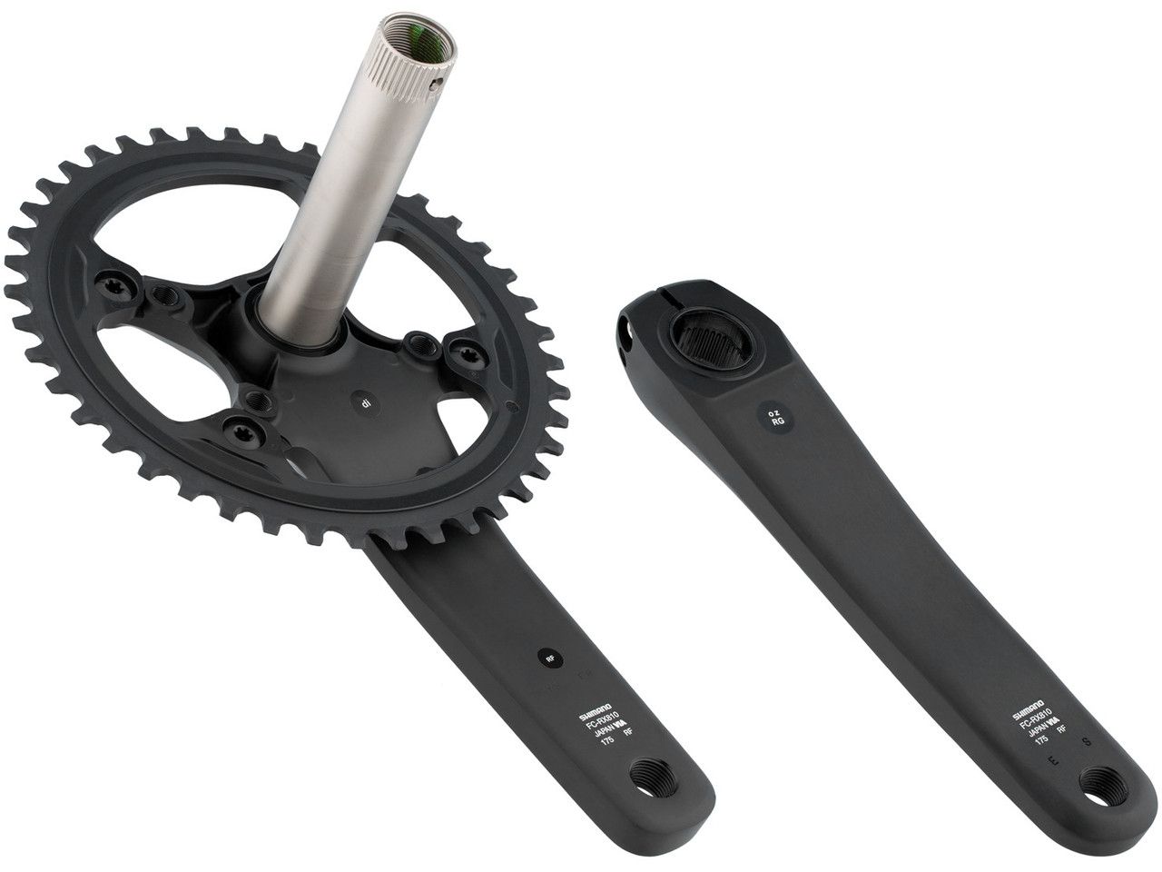

Bremsschalthebel, Umwerfer, Bowdenzug ist mir klar... Bei der Kurbel kenn ich mich nicht aus leider. Es ist eine Shimano GRX FC-RX600, 40T mit einem Shimano BB-RS500PB, 86mm Pressfit Innenlager.
Optisch sind die 2x 11 und die 1x11 Kurbel ident. Finde bislang keine Infos dazu welche mir das verständlich macht, ob es nun denn möglich ist oder nicht... Falls das anschrauben funktionierte, kann das Innenlager gleich bleiben oder?

Shimano, und nicht nur die, unterscheiden zwischen Einfach- und Zweifachkurbeln. Du kannst nicht an eine Einfachkurbel einfach ein zweites Kettenblatt anschrauben, Du mußt Dir eine Zweifachkurbel inkl. der beiden Kettenblätter kaufen.
Ich habe das Gefühl, dass ich an dieser Kurbel ein weiteres Kettenblatt durch den kauf zweier neuer befestigen könnte. Ich werde meine Zuhause abbauen und nachsehen, aber für mich wirkt es so, als ob Shimano beide Kurbelvarianten aus Kostengründen gleich hergestellt hatte.

Ich habe das Gefühl, dass ich an dieser Kurbel ein weiteres Kettenblatt durch den kauf zweier neuer befestigen könnte. Ich werde meine Zuhause abbauen und nachsehen, aber für mich wirkt es so, als ob Shimano beide Kurbelvarianten aus Kostengründen gleich hergestellt hatte.Anhang anzeigen 1687047
Mach' am besten eine Recherche bei Onlineshops und vergleiche die GRX Ein- und Zweifachkurbeln, dann wirst Du es herausfinden.

Edit: Ach so, die RX600 gibt es 1x, 2x, 10 und 11. Das sind wirklich nur unterschiedliche KB an der gleichen Kurbel.
Kurbel ist ein und diesselbe - einfach Kettenbläter besorgen.
https://si.shimano.com/de/pdfs/ev/FC-RX600-4579/EV-FC-RX600-4579B.pdf
