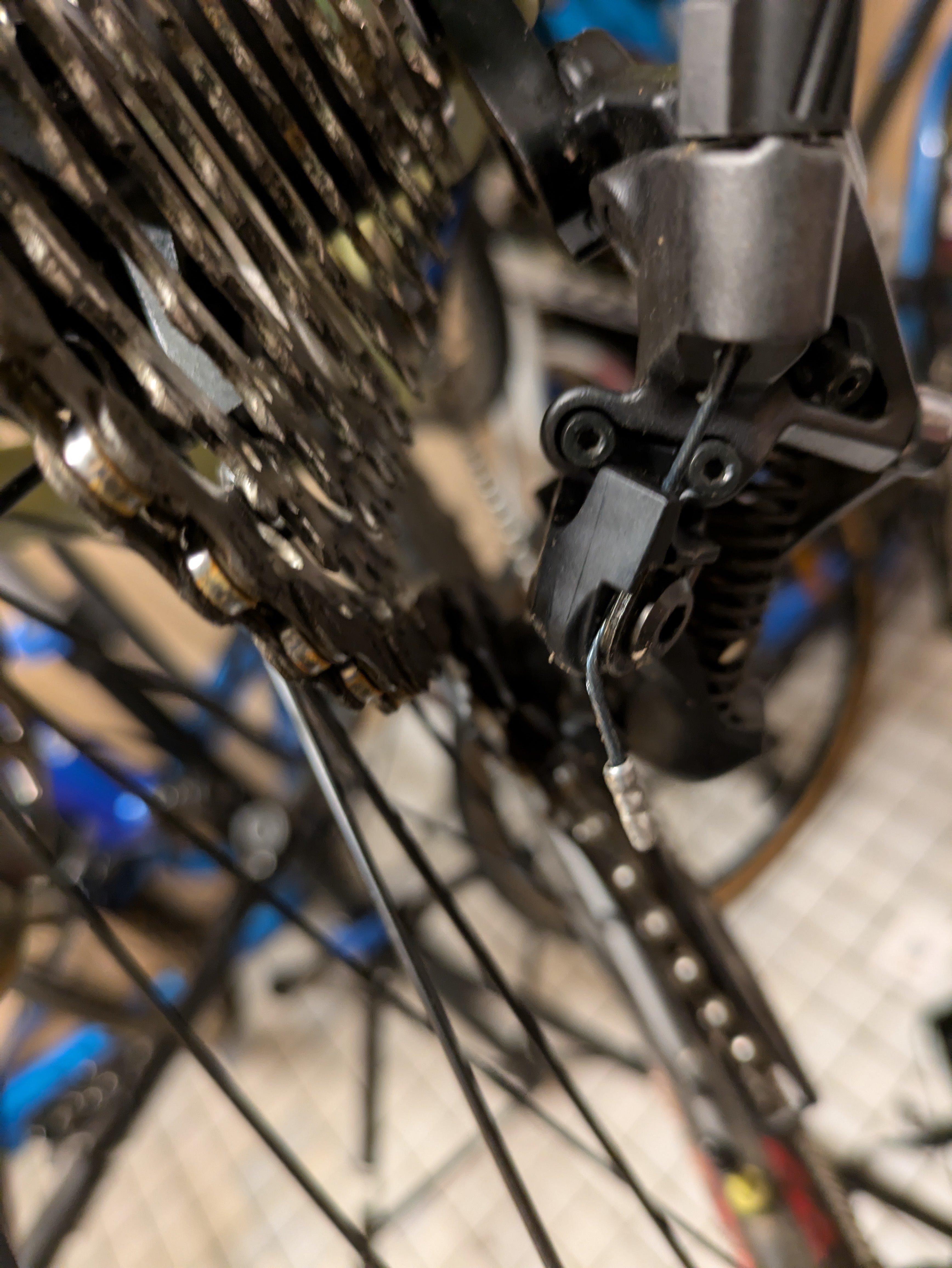

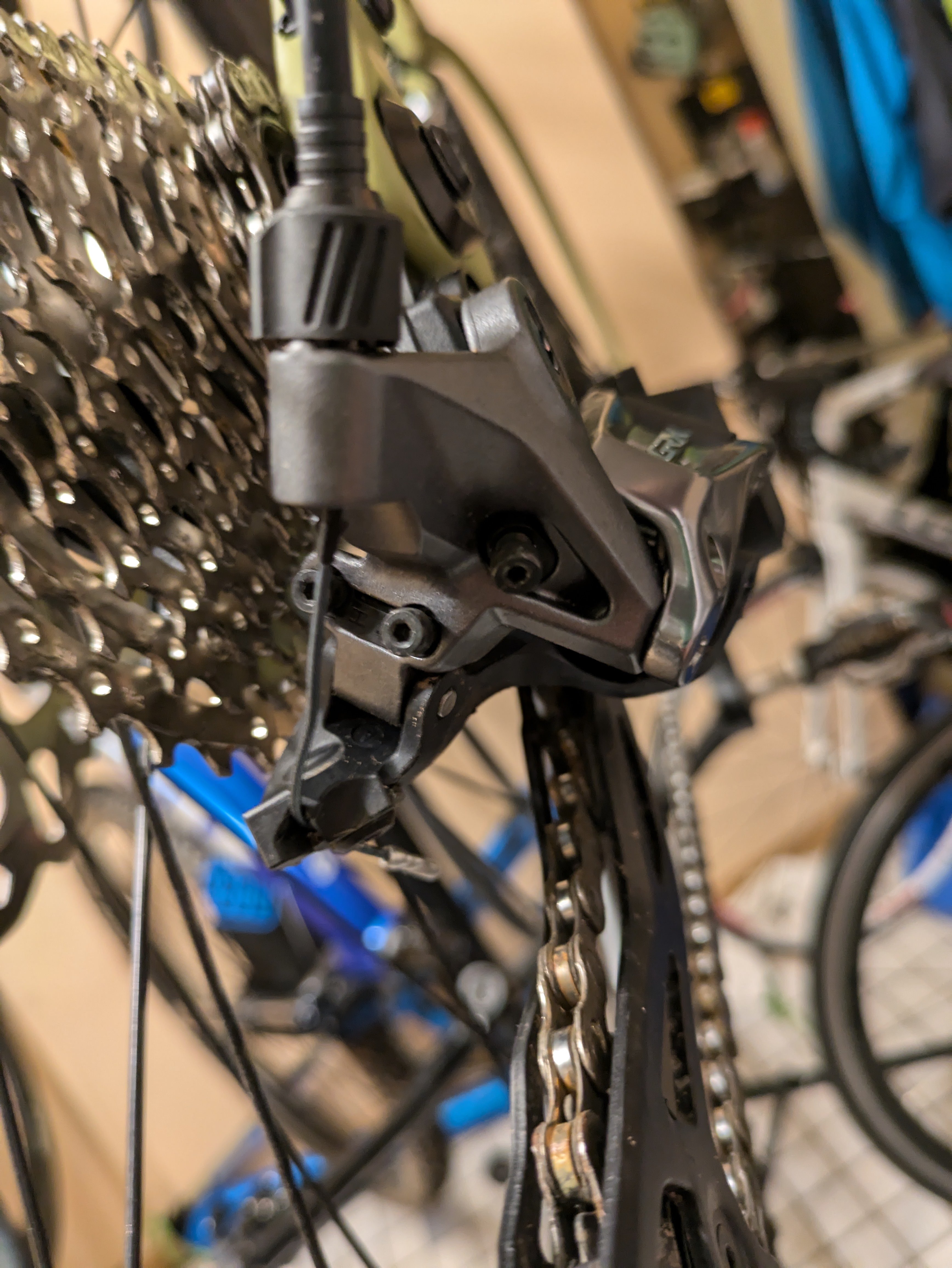

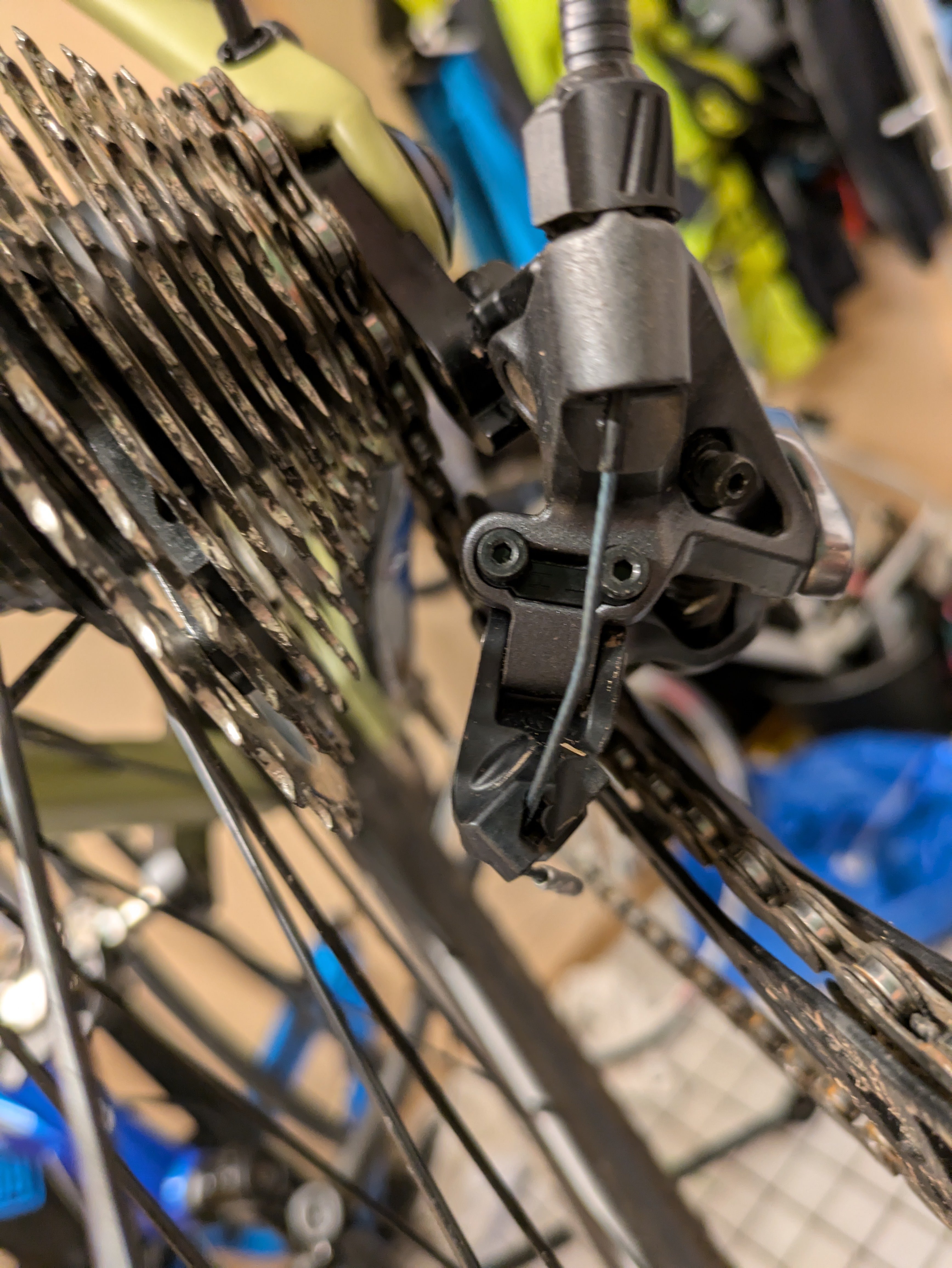

Servus,
mein GRX 810 11-fach Schaltwerk zickt seit der letzten Ausfahrt (Kettenriss) und ich kriege es nicht mehr sauber eingestellt.
Der STI lässt sich beim Hochschalten immer schwerer drücken und beim Runterschalten vom 1. aufs 2. Ritzel hängt der Zug etwas. Die restlichen weiteren Schaltungen sind gewohnt knackig.
Ich habe die Zugführung im Verdacht, da auf dem größten Gang der Zuganschlag einen großen Versatz zum Schaltwerk aufweist und der Zug ziemlich stark verdrückt wird und an der Einstellschraube reibt.
Auf dem ersten Blick sieht erstmal nichts verbogen aus, aber orginal scheint das auch nicht zu sein. Der Zug sollte doch einigermaßen mittig aus der Einstellschraube zum Schaltwerk geführt werden, oder?
Die Bilder sind vom 1.Gang

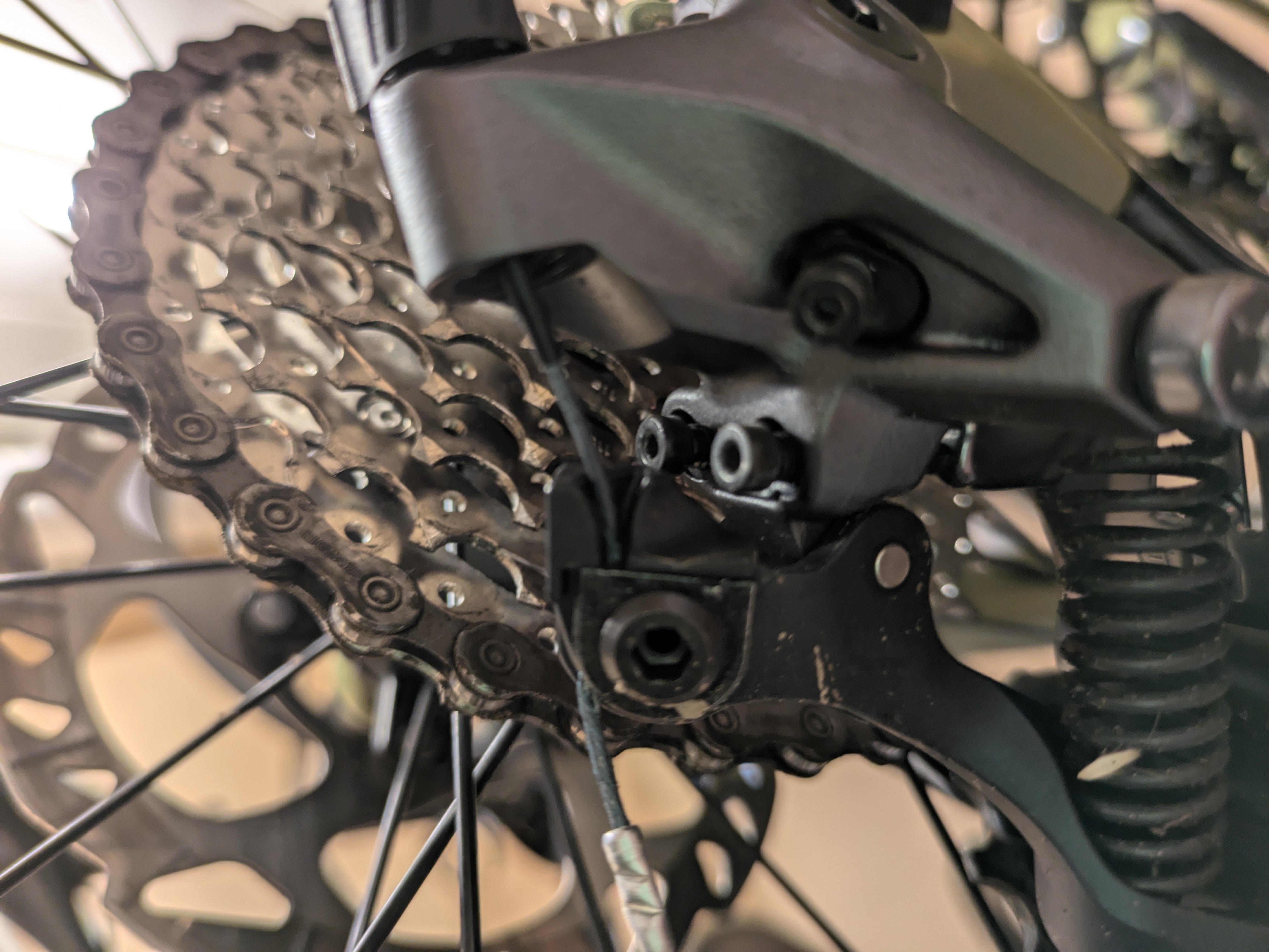

Hier zwei Fotos, einmal auf dem kleinsten Ritzel und einmal auf dem größten Ritzel.

Danke Dir.
Leider etwas unterschiedliche Perspektiven, weshalb ich es nicht wirklich abschätzen kann. Allerdings scheint auch bei Dir der Zug beim größten Ritzel an der Einstellschraube zu schleifen. Würde ich wegen dessen Knick im ersten Bild so einschätzen.
Verrückt wie man im einen Bild den Knick sieht den die Position am größten Ritzel hinterlässt.
Auf dem kleinsten Ritzel ist der Zug im Prinzip ja spannungsfrei, weil das Schaltwerk am Endanschlag anliegt.
Von daher bin ich jetzt nicht sonderlich überrascht. ;)
Im Umkehrschluss würde das dann ja eigentlich bedeuten, dass der Zug am größten Ritzel geknickt wird. Vorausgesetzt er das nicht schon vor der Montage war.

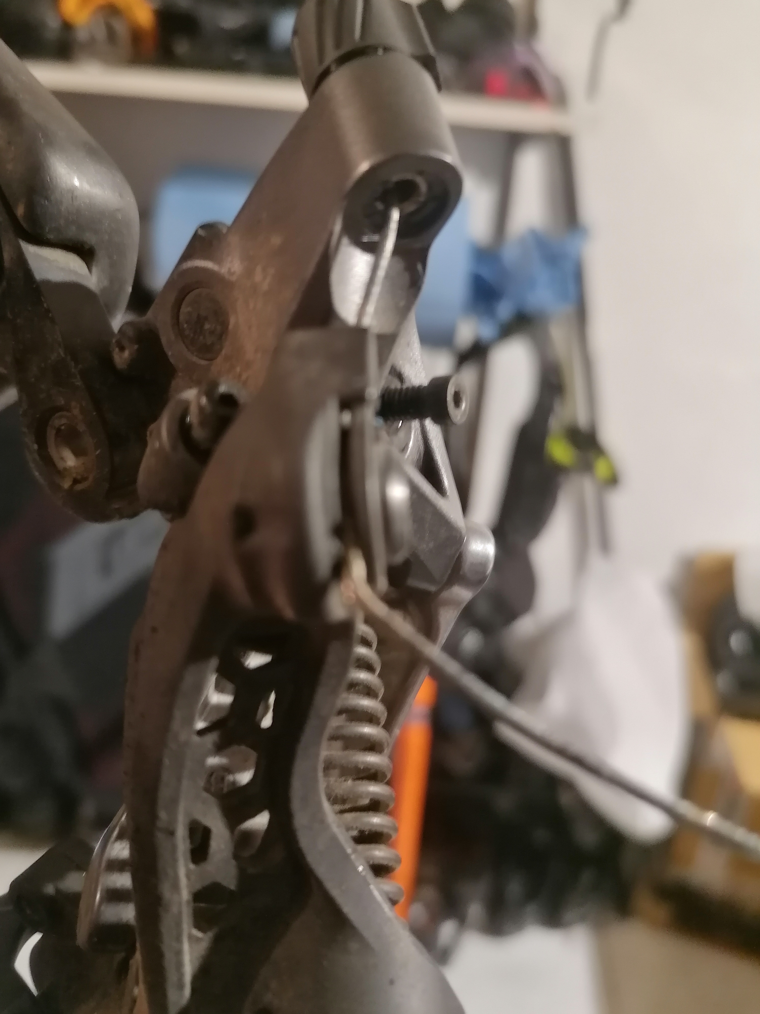

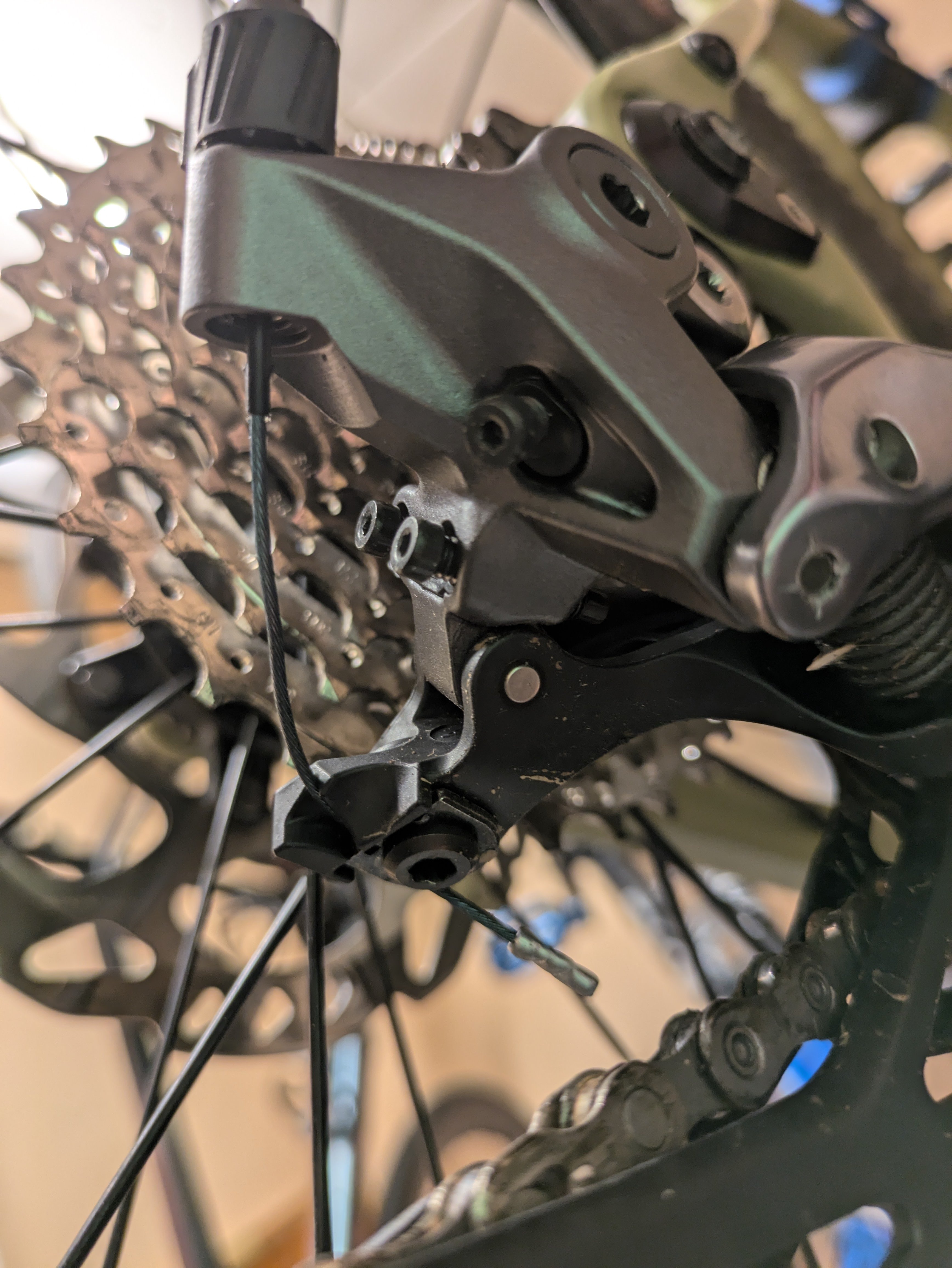

Habe eben nochmal paar Fotos gemacht, ich hoffe die sind jetzt hilfreicher.
Zug schleift bei mir aber nicht an den Einstellschrauben.
Ja, auf dem kleinsten Ritzel ist auf dem Zug keine Spannung.
Das mit dem Knick ist mir noch nicht aufgefallen, da ich das Rad diesmal auch nicht selbst aufgebaut habe, weiß ich nicht ob das durch die Montage verursacht wurde oder ob die Schaltung den herbeigeführt hat.
Danke nochmal, die Info hilft. Wobei ich die Zugspannungsschraube meinte und ich mir nicht sicher bin, ob Du nicht die oder die obere/untere Endanschlagschraube meintest. ;)
Anhand der Bilder würde ich jedenfalls schätzen, dass das bei Dir etwas weniger stark versetzt aussieht..
Aufgefallen ist mir allerdings, dass Deine Zugtülle diese dünne Verlängerung hat, durch die der Zug etwas weiter geführt/geschützt wird.
Ich habe dort nur eine normale und werde die morgen erstmal tauschen und auch einen neuen Zug montieren
So... Die Schaltung funktioniert wieder.
Nach dem Tausch von Tülle und Schaltzug (obwohl offensichtlich noch gut) bewegt sich das Schaltwerk in allen Gängen wieder schön leichtgängig. Den Hauptanteil würde ich der Tülle zuschreiben.
Bei zwei Gängen funktionierte allerdings das Hochschalten zunächst nicht gut. Das Versetzen der Kette um ein halbes Glied hat dann den gewünschten Effekt erzielt und alles läuft wieder rund.
