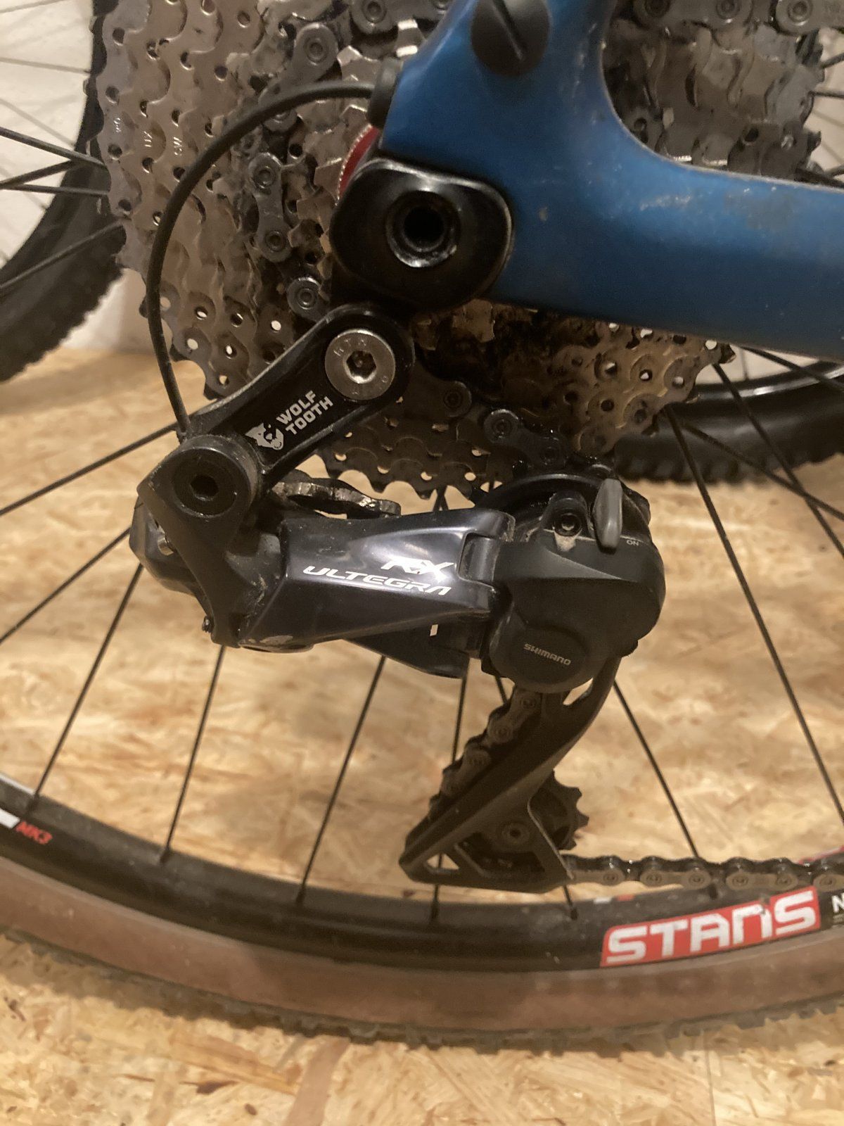

Wir haben gestern ein Specialized Diverge von 2x11 auf 1x11 umgebaut. Dafür wurde die Kurbel (600 gegen leichtere 810) getauscht und eine 11-42-XT-Kassette verbaut. Die B-Schraube musste komplett eingedreht werden und der Abstand zwischen oberem Röllchen und dem großen 42er-Ritzel liegt knapp unter 1cm. Die Kettenlänge haben wir unverändert gelassen. Ich sagte meinem Kumpel, er solle zunächst das 810er-Schaltwerk fahren und testen. So wie es aber aussieht läuft die Schaltung sauber ohne Probleme. Lediglich den Schalter für die Kettenspannung haben wir deaktiviert. Vorsorglich haben wir noch ein Roadlink DM bestellt, da da 812er Schaltwerke aktuell erst in 3 Monaten lieferbar sind.
Update: Nach der ersten Testfahrt wurde festgestellt, dass die geringere Kettenspannung beim Rückwärtstreten die Ketten auf die Kettenstrebe fallen lässt. Wir werden am Wochenende das Roadlink DM montieren und schauen, ob es dann besser "läuft".
Update 2: Der Roadlink DM brachte keine Abhilfe. Durch die Montage des RL wird das Schaltwerk ca. 5mm nach außen versetzt. Dieser Versatz lässt sich aber nicht mehr durch die L-Schraube ausgleichen, sodass sich nicht mehr sauber auf das größte Ritzel schalten lässt. Wir haben anschließend die Schaltung wieder zurück auf 1x11 ohne RL gebaut und diese grundlegend neu eingestellt. Jetzt läuft es soweit ganz gut und ich denke, dass man die Schaltung dauerhaft fahren kann.
Dabei seit
27. Februar 2004
Punkte Reaktionen
332
Ort
Bayern
Seid ihr sicher dass ihr das richtige Roadlink verbaut habt? Beim Direkt Mount Link verändert sich die seitliche Position des Schaltwerk nicht.
Der Unterschied zwischen den beiden Grx Schaltwerken ist einfach gesagt: dass sich der Drehpunkt des Käfigs bei der zweifache Variante auf Höhe der oberen Schaltrolle befindet. Somit ist es nur für kleinere Kassetten gedacht, der Käfig ist aber länger um mehr Gesamtkapazität zu schaffen.
Beim Einfach Schaltwerk befindet sich der Drehpunkt wo anders, somit wandert die obere Rolle beim schalten auf größere Ritzel ( größer 34z) wenn das Schaltwerk nach vorn gezogen wird nach hinten unten und macht Platz für die großen Ritzel.
Da du die B Schraube soweit rausschrauben musst wird die Umschlingung auf den kleinen Ritzeln viel zu gering. Das schalten wird mit steigendem Verschleiß immer schlechter.
Wenn du irgendwo einen Ersatz Käfig für das 1fach Schaltwerk lieferbar findest wäre das noch eine Möglichkeit. Musst aber Innen und Aussenkäfig verbauen!
Wir haben ein Roadlink DM verbaut, das für die GRX-810 empfohlen wird:
Auf dem Foto kann man deutlich sehen, dass das Schaltwerk etwas mehr nach außen positioniert wird...
Du meinst in Fahrtrichtung gesehen nach rechts außen? Das DM Roadlink ist genauso dick wie das Verbindungsstück welches ihr entfernt haben müsstet!
Da wurde nichts entfernt. Das RL DM kam dazu. Deutlich zu sehen, auf dem Foto, das von der Hersteller-Seite stammt. Das ist ja die Eigenart eines Direct-Mount-Schaltwerks, das unmittelbar an das Schaltauge geschraubt wird.
Dann habt ihr aber an eurem Rahmen ein DM Schaltauge verbaut und habt an diesem das Roadlink noch verbaut. Anders kann ich mir den seitlichen Versatz nicht vorstellen.
Mein Schaltwerk musste nach der Montage des Roadlinks bis auf die B Schraube nicht eingestellt werden.
