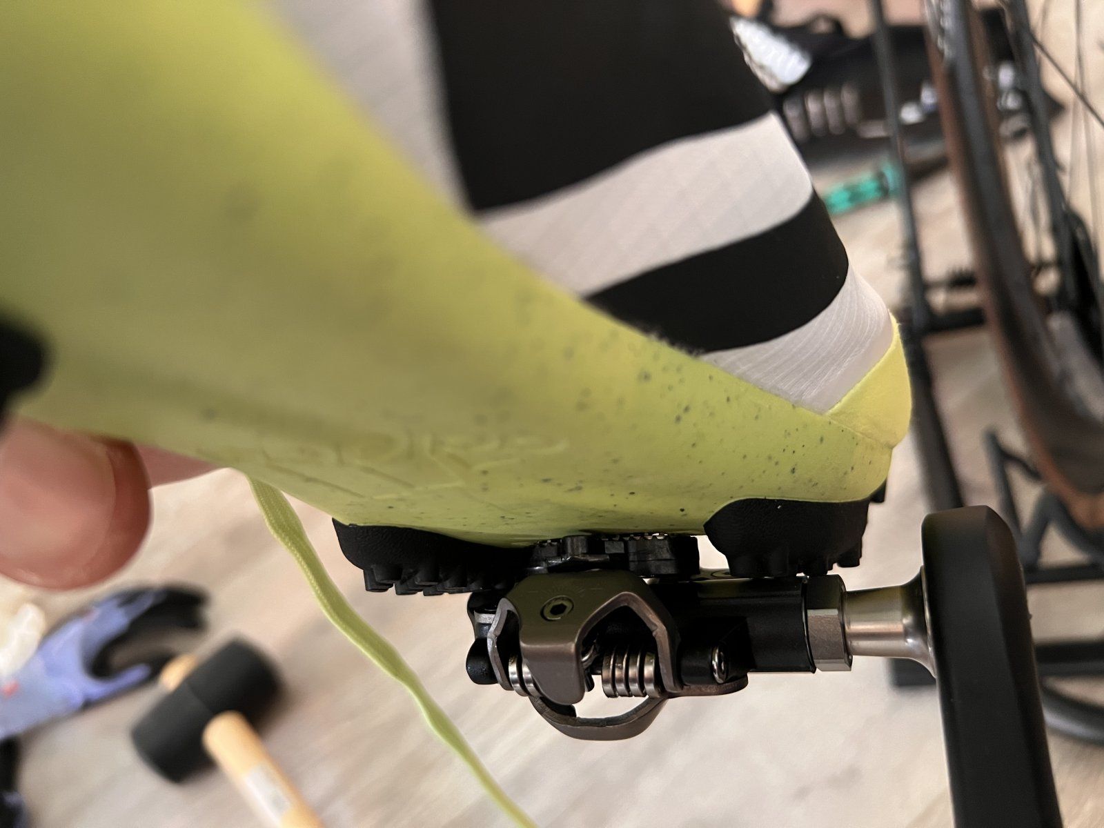

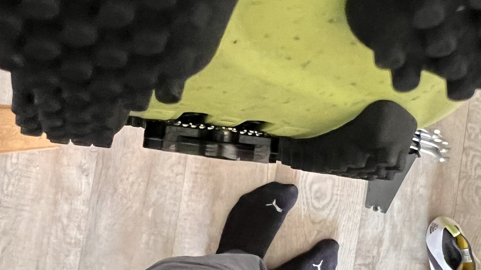

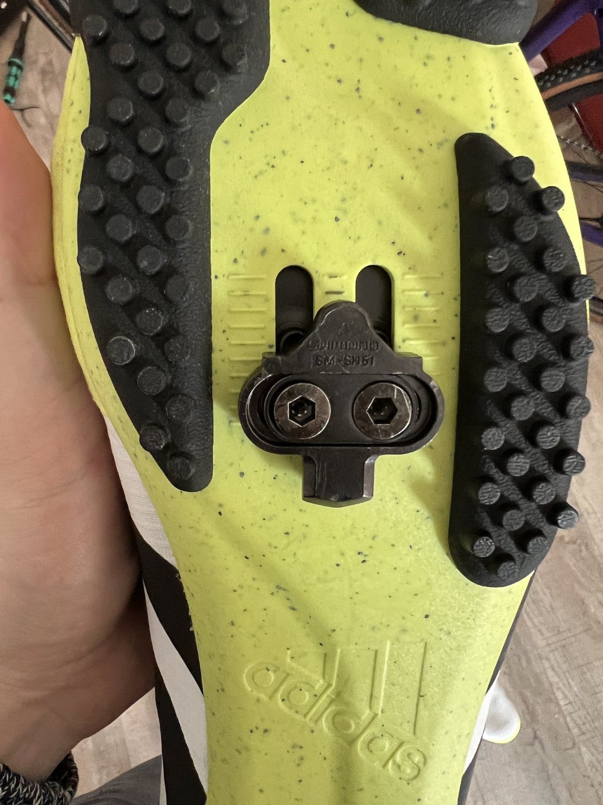

Ich hab mir zu meinem neuen Gravel Bike die Shimano XTR M9100 Klickpedale gegönnt. Da sind die SH-51 cleats dabei die ich auf dem Adidas „The Gravel“ Schuh installiert habe. Leider funktioniert das einklicken überhaupt nicht. Ich habe den spacer unter dem clear installiert, und die Feder auf ganz leicht gedreht.
Die Stollen vom Schuh liegen seitlich ganz leicht auf der pedalachse auf. Ich habe aber auch das Gefühl dass das Pedal an sich sich nicht bewegt. Ich kann den Mechanismus hinten auch mit den Fingern absolut garnicht bewegen.
Hab euch mal nen paar Bilder angehängt. Das sind meine ersten Klickpedale, also keine Erfahrung vorhanden.

Früher gab es 0,5mm und 1,0mm Platten für unter die Cleats, heute weiß ich nicht mehr ob es die noch gibt.

Du musst die Cleats auch generell viel fester anziehen. Die Zacken der Cleats müssen sich in die Sohle vom Schuh drücken und nicht nur leicht anliegen wie bei dir.
Und dann mit vollem Gewichtseinsatz einfach drauftreten aufs Pedal.

Wenn ich mir das 1. Bild so ansehe hat sich der Mechanismus bereits bewegt und ist kurz vorm einklinken. Nur müsste die Ferse noch weiter runter, damit das Cleat hinten komplett einhaken kann.

Dreh mal die Härte der Federn am Pedal auf ganz niedrig (-). Ich denke das ist auch als Cleat-Anfänger besser für den Einstieg. Und Du musst halt auch schon die richtige Position zum Einklicken finden, also das Cleat muss schon über dem Einklickmechanismus des Pedals sein.
Meine Frau hat ab und zu auch so Anwandlungen und will mit der Fußspitze einklicken. Klappt natürlich nicht, weil das Cleat da meilenweit entfernt vom Pedal ist...
Die Cleat-Position ist sehr individuell. Ich persönlich habe die Cleats auch immer fast ganz hinten montiert - wie der TE, kenne aber auch Leute die haben die Cleats fast ganz vorne montiert.
Mir taugt es mit der Montage hinten. Hängt aber auch stark vom Schuh ab.
