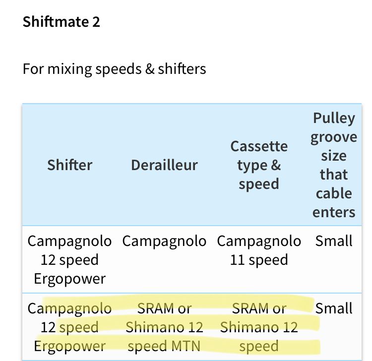

Nochmal ne Frage zum Thema Shiftmate: Die Idee des Umbau auf 11x kam mir nur, weil shimano keinen mechanischen 12x STI anbietet. Am Basisbike ist aber eine 1x12 XT Gruppe dran.
Könnte Campa Ergopower mit Shiftmate an Shimano 12x funktionieren? In der Tabelle steht, dass es geht aber beim Schaltwerk steht „Shimano/Sram MTN“. siehe Bild
Was soll MTN heißen? In der Liste taucht das häufiger auf, neben auch „MTB“. Tippfehler? Das N liegt ja neben dem B auf der Tastatur.

Ich denke das MTN nicht ein Schreibfehler ist.
Denn dann würden Einträge wie 10fach mtn zu 10fach mtb keinen Sinn ergeben.
Meiner Liste nach hat campa 1.5 cable pull ratio bei 9fach neu, 10 und 11fach.
Die ergo sind ja 10fach.
Mit campa kenn ich mich nicht aus aber man könnte das machen wenn shiftmate nicht geht.
