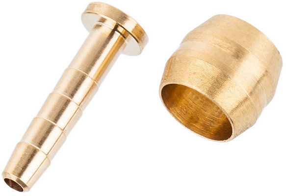

Oliven sind dieselben, aber die Pins/Stützhülsen unterscheiden sich (BH59/62/63/80/96 → goldene Stützhüle, BH90 → silberne Stützhülse)

Die silbernen Schrauben oder Überwurfmuttern waren mir neu, aber die sind bei Shimano von Innen- und Außendurchmesser seit jeher kompatibel, die Farbe ist da egal, aber die Länge sollte passen (die gibt es bis unterschiedlichen Längen, wobei zu lang bis auf die Optik und die dann nicht mehr passenden Gummiabdeckungen egal ist).
Bei den Stützhülsen habe ich nie nachgemessen, aber ich gehe davon aus, dass sie sich im Durchmesser minimal unterscheiden (oder vielleicht unterscheiden sie sich auch nur bei den sägezahnförmigen Rillen, die sind nämlich ein bisschen anders).
Vielen Dank für die Infos, der Unterschied bei den Nippeln dürfte ja im Bild ersichtlich sein, oben gold und unter wohl silber. Wenn die Teile mal verfügbar sein sollten, werden ich dann zuschlagen, kein rechter Bremshebel und das BH59 Set bzw. die Überwurfmutter sind nirgends am Markt.
