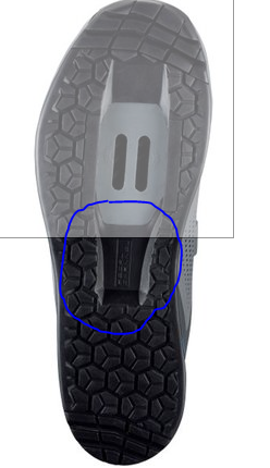

Ich fahre die Pedalen nun seit fast einem Jahr, mit den Shimano SH-AM9G Schuhen. Bei diesem Schuhen ist in der Mitte eine Einkerbung vorhanden die im ausgecklicktem Zustand den Klickmechanismus aufnimmt. Dadurch steht der Schuh komplet auf den Pins und man hat dadurch einen guten Grip auf dem Pedal. Das nutzte ich bei sehr langsamen und technischen Stellen, wenn man mal schnell absteigen muss.
Wer steht denn mit dem Teil des Fußes auf dem Pedal? Das is dann doch auch total ungewohnt und echt nicht ergonomisch...
Man steht ja nicht stundenlang uneingecklickt auf dem Pedal. Es wird niemand einen Alpencross nicht eingeklickt damit fahren. Aber bei besonders knifflige Stellen, bei denen es sinnvoll ist nicht eingecklickt zu sein, um sich sofort vom Bike zu trennen (z. B. ausgesetzte Steilstücke) , ist der Stand auf dem Pedal spürbar besser, als würde mann nur auf dem Klickmechanismus stehen. Oder wenn man in der Hitze des Gefecht nicht schnell genug eincklicken kann, dann ist der Stand mit dieser Schuh/Pedal(Shimano SH-AM9G) - Kombi schon um einiges sicherer.
