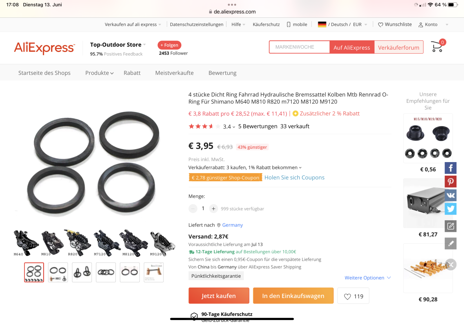

mich hat es vor paar Tagen auch erwischt, an einer ca 6 Monaten alter XT Bremse. Wollte für den kommenden Urlaub schon mal andere Beläge einsetzen. Da mir das Problem mit den Kolb bekannt ist, bin ich sehr vorsichtig beim zurück drücken. Trotzdem war bei einem Kolben ein leichtes knirschen zu hören, wusste direkt, was los war. Hier war es, dass die Rückseite des Kolben bereits brüchig war, muss wohl irgendwie im Fahrbetrieb passiert sein.

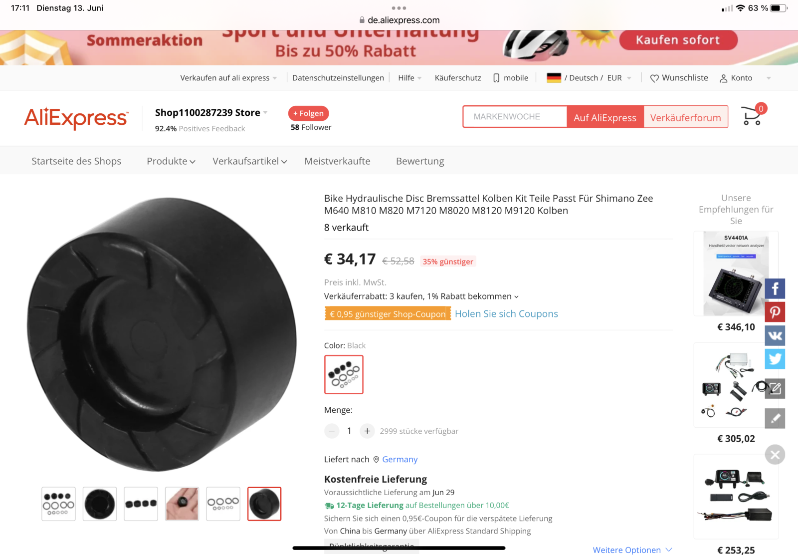

Habe mich jetzt für die Kunststoff Kolben entschieden. Gibts bei Ali als Set auch mit Dichtungen.

Jetzt, ca 4 Wochen vor dem Urlaub
Ist es aber auch ein Glückspiel ob die Teile von Aliexpress pünktlich kommen u. dann auch passen u. funktionieren.
Die sichere Version währe halt ein neuer Bremssattel ( der günstigste und die Kolben implantieren )
oder diese z.B. komplett
Ja, das könnte knapp werden. Habe ja schon einen Ersatz Kolben drin, den ich mir vor Monaten mal habe drehen lassen. Das ist aber für mich nur eine Übergangslösung.
Habe auch schon überlegt, nen neuen Sattel zu kaufen und umzubauen. Allerdings möchte ich weg von den Keramik Kolben, denn das Problem wird es mit diesen Dingern immer geben. Der BR M420 hat auch Kunststoff Kolben verbaut. Wenn die Maße identisch sind, könnte man diese umbauen, wobei ich die noch nicht in der Hand hatte und nichts dazu sagen kann.
Parallel dazu lasse ich mir wieder welche anfertigen, aus Edelstahl und einer leicht anderen Form. Bezüglich der Form habe ich mich bei anderen Herstellern „informiert„ .
