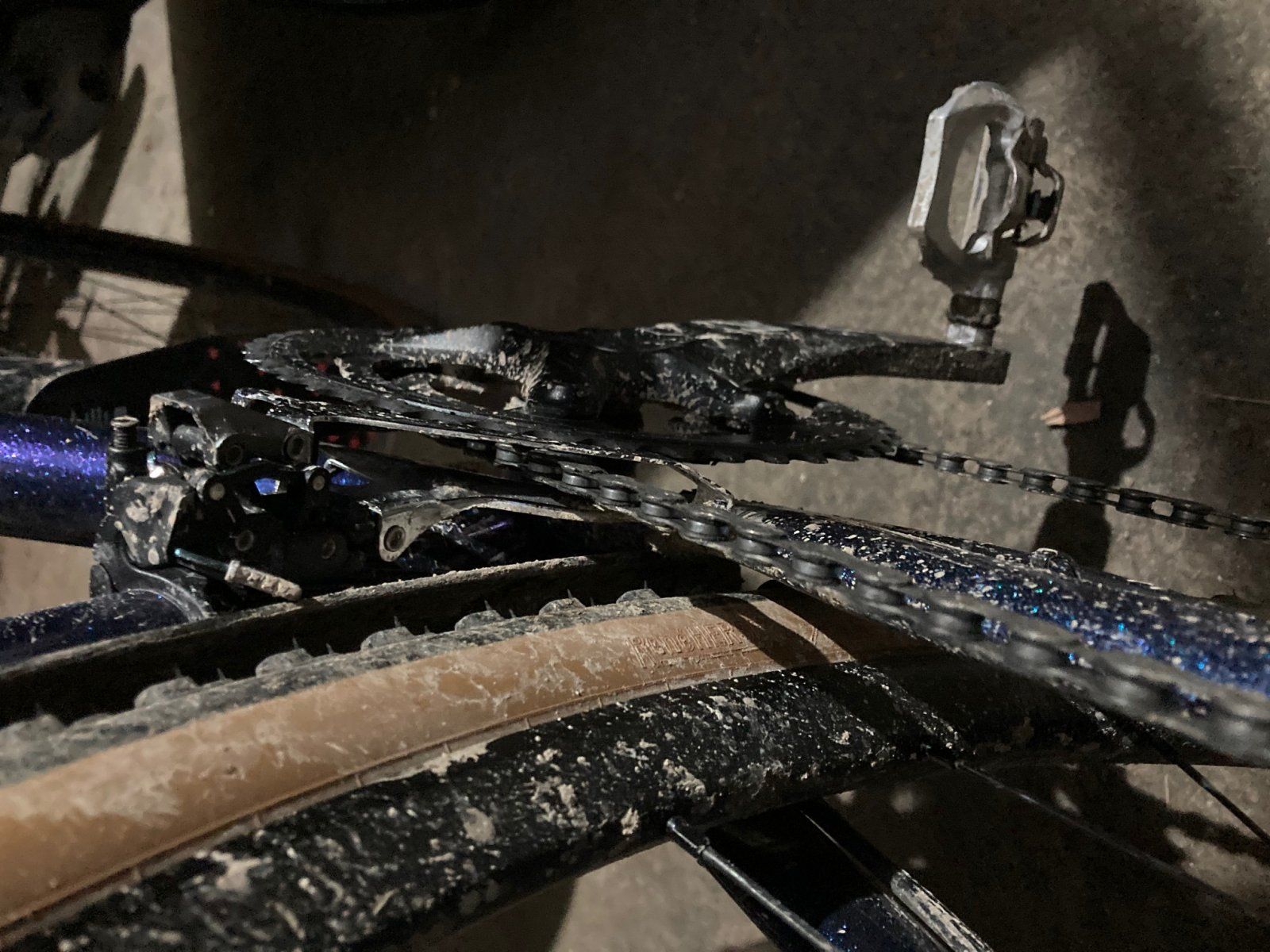

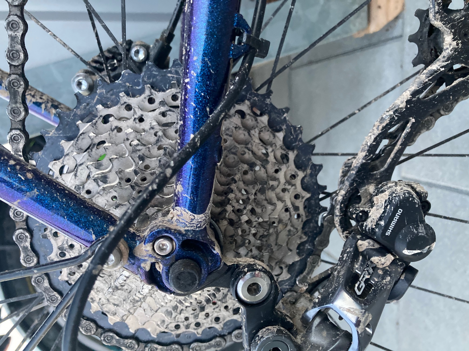

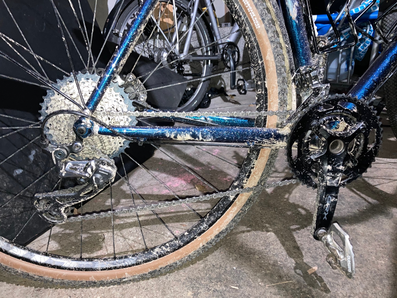

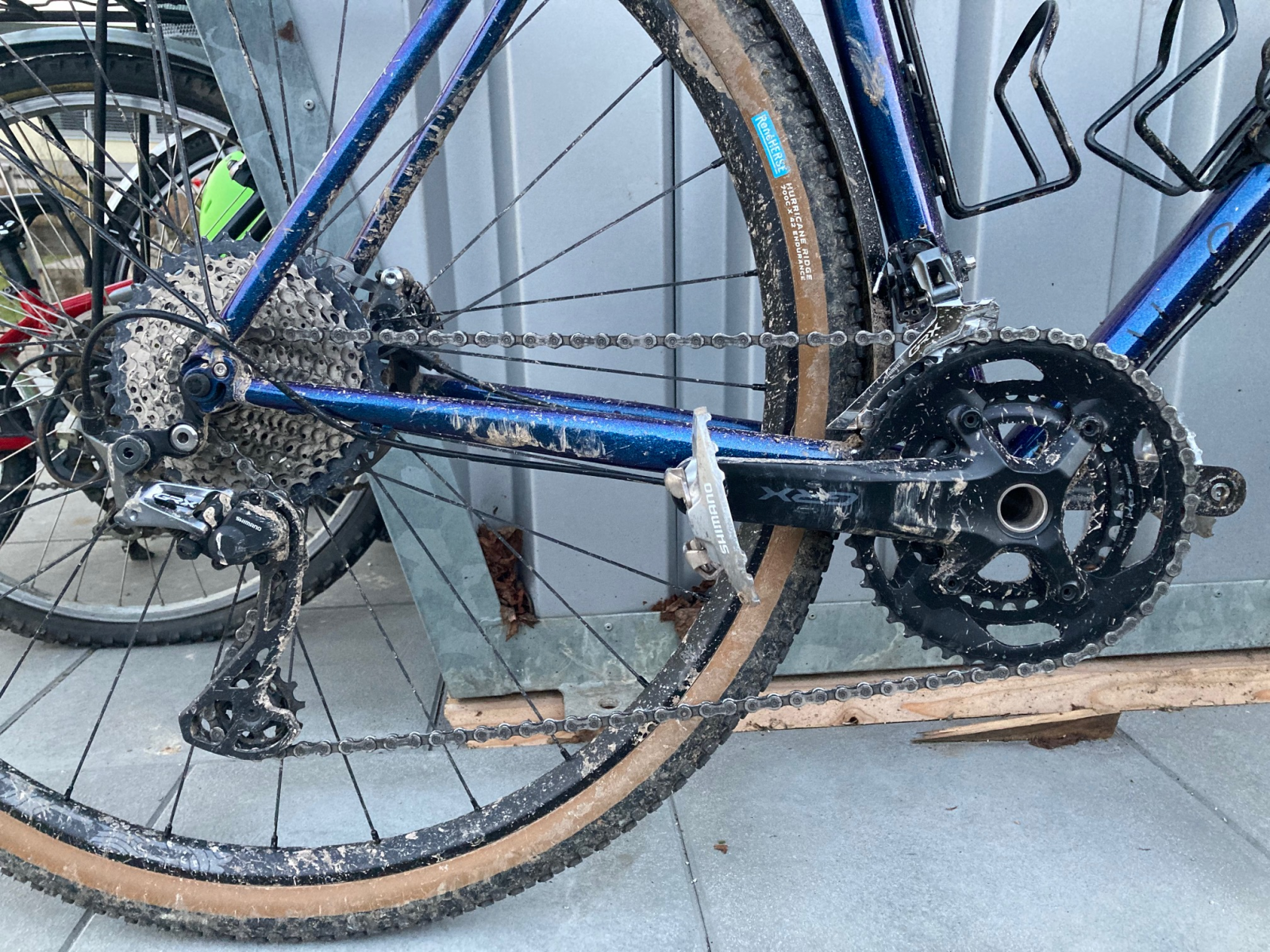

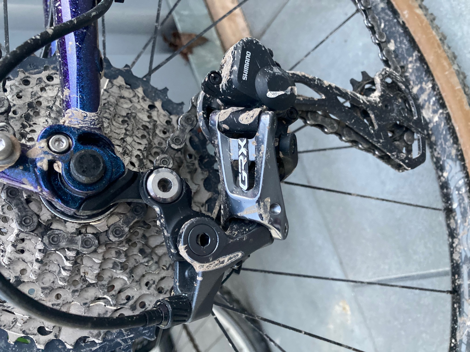

klein, klein
dann gross gross und auch gross x 13 zähne.
es geht alles, Verschalten geht problemlos. Training wird nicht ersetzt.... aber ich würde mit 34 hinten bei mir in der Gegend und meinem Trainingszustand schlicht oft schieben müssen.
Ausserdem kann ich einen Anhänger ziehen.

Bei groß/klein ist der Abstand schon arg groß. Wenn du aber dauerhaft damit sauber schalten kannst :daumen:
