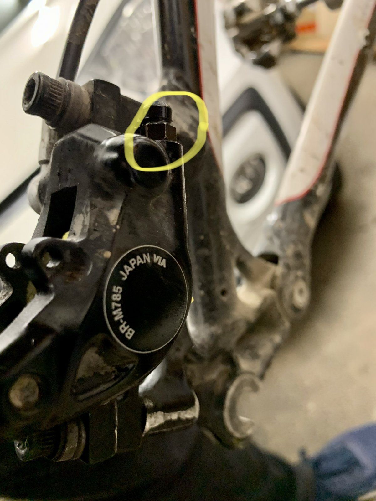

Mach mal ein Foto deines Sattel und zeig uns welche Schraube du gelöst hast.
Ich denke du hast die falsche gelöst.
Bei XT muss man den Nippel selbst aufschrauben.
Eine separate Schraube getrennt vom Nippel kenne ich nur von der M6100/M6120

Wenn du ma markierten 6-Kt aufgedreht hast, ist imho richtig. Dann weiss ich auch nicht, warum kein Öl durchgeht.
Das einzige was mir spontan einfällt wäre eine verstopfte Leitung. Aber wie und warum? Und dann würde imho die Bremse auch nicht bremsen 🤔
