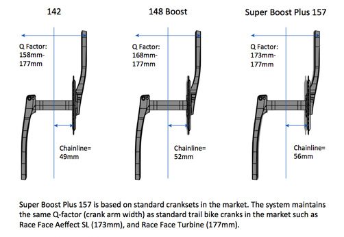

Rein theoretisch ergibt das eine KL von 45,7mm (52mm - 6,3mm).
Woher hast du das Maß 6,3mm? Ich finde für die FC-M8100 nur 3,3mm:
Oder hier je nach Größe zwischen 3,9 und 6,4mm:

Dort ist die Kettenlinie mit 51,3mm angegeben, das verwirrt mich etwas.
Bleibt gleich,ich habe diese Kombination.
Ich sag's ganz ehrlich: Ich blick da nicht durch! Zwischen Theorie und Praxis klafft hier ein großes Loch: Was nützen die Offsetangaben, wenn man an der Kurbel nichts sicher nachrechnen kann? Ich denke mal, jeder Hersteller misst das Offset der Blätter und die Kettenlinie der Kurbeln an anderer Stelle. Ist ja auch in deren Sinne gut, wenn man als User nichts vernünftig vergleichen kann.
Ich kann nur jedem empfehlen an der Kurbel für 12fach eine Kettenlinie um die 45mm einzustellen, wenn die Hinterachseinbaubreite 135/142mm ist, und die Kettenstrebe es zulässt. Also alles unter 50mm ist gut.
Muss man halt durch Ausprobieren und Nachmessen irgendwie hinbekommen. :ka:

Doch, es gibt eine XT Kurbel mit Distanzringen. Die hat dann eine Kettenlinie von 55mm oder so. Ich hatte letztes Jahr ein MTB für meinen Bruder aufgebaut, der Rahmen hat leider so eine große Kettenlinie benötigt. Der Ring kommt dann jeweils zwischen Kurbel und Innenlager.

War das Yeti Hardtail mit Boost Hinterbau. Yeti selbst hat aber eine Kettenlinie von 55mm empfohlen, weil es sonst sehr knapp an der Kettenstrebe wird.
Ob das jetzt schon Superboost ist keine Ahnung. Die Ringe sind aber bei der Kurbel dabei.
